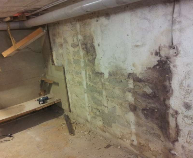

Hallo
Ich habe bei Aufräumarbeiten in einem Kellerraum entdeckt, dass am Boden viele "Brösel" (Putz) rumlagen. Dann begab ich mich auf die Suche nach der Ursache. Als ich die Wand komplett freigeräumt habe, traf mich fast der Blitz. Die ganze Wand ist verschimmelt. Das muss nun beseitigt werden.
Der Vorbesitzer hat die Kellerwand mit Verlegeplatten verkleidet, dort brachte er dann viele Kästchen, Regale und Hacken an. Die Verkleidung wurde auf Latten (Abstandhalter) geschraubt, aber 1 cm Luft war vermutlich zu wenig. Somit konnte die Wand nicht mehr atmen und verschimmelte über die Jahre. Gemacht wurde die Verkleidung 1995. Also hatte der Schimmel rund 17 Jahre Zeit zum Wachsen.
Ich hoffe mal, dass keine Feuchtigkeit von Außen durch die Kellerwand nach Innen dringt und es nur die Verkleidung der Wand daran schuld war. Das Haus ist BJ 1965. Alle anderen Kellerwände sind OK und steht in einer kiesreichen Gegend. Das Sickerwasser sollte also gut weg können.
Wie sarniere ich das nun am Besten?
Besten Dank schon mal vorab für eine Tipps.

    Der vorliegende Sachverhalt beschreibt einen massiven Schimmelbefall im Keller eines Hauses aus dem Baujahr 1965, der durch eine unzureichend hinterlüftete Verkleidung aus dem Jahr 1995 verursacht wurde. Die Schimmelsanierung ist hier dringend erforderlich, da der Befall über 17 Jahre gewachsen ist und eine erhebliche Gesundheitsgefahr darstellt.
    🔴 Gefahr: Die größte Gefahr geht von der massiven Schimmelbelastung aus, die zu Atemwegserkrankungen, Allergien und anderen gesundheitlichen Problemen führen kann. Zudem ist bei einem Haus aus dem Baujahr 1965 mit asbesthaltigen Baustoffen zu rechnen, insbesondere in Putzen, Klebern oder Bodenbelägen. Jegliche mechanische Bearbeitung der Wand, wie das Entfernen von Putz, kann gefährliche Asbestfasern freisetzen.
    ⚠️ Korrektur: Die Annahme, dass die Wand "nicht mehr atmen" konnte, ist fachlich nicht korrekt. Kellerwände atmen nicht, sondern Feuchtigkeit wird durch Kapillarwirkung und Diffusion transportiert. Die fehlende Hinterlüftung der Verkleidung führte zu einer Taupunktunterschreitung und damit zu Kondensfeuchte, die den Schimmelbefall begünstigte.
    ➕ Ergänzung: Entscheidend ist die Klärung der Feuchtigkeitsquelle. Auch wenn die anderen Wände trocken erscheinen, kann von außen drückendes Wasser oder aufsteigende Feuchtigkeit vorliegen. Eine Messung der Raumluftfeuchte und der Wandfeuchte mit einem geeigneten Messgerät ist unerlässlich. Zudem muss der Putz fachgerecht auf Schadstoffe (Asbest) untersucht werden, bevor mit den Sanierungsarbeiten begonnen wird.
    👉 Handlungsempfehlung: Beauftragen Sie umgehend einen zertifizierten Sachverständigen für Schimmelpilzsanierung und Asbestuntersuchung. Lassen Sie vorab eine Feuchtigkeitsmessung und eine Schadstoffanalyse durchführen. Betreten Sie den Keller bis zur Klärung nur mit Atemschutzmaske (FFP3) und Schutzhandschuhen. Führen Sie keine Eigenarbeiten an der verschimmelten Wand durch, da dies die Sporenbelastung massiv erhöhen kann. Die Sanierung muss durch einen Fachbetrieb erfolgen, der die kontaminierte Verkleidung und den Putz unter kontrollierten Bedingungen entfernt und die Wand anschließend fachgerecht trockenlegt und beschichtet.
    Der Sachverhalt beschreibt eine schwerwiegende Schimmelpilzkontamination in einem Keller aus dem Jahr 1965, die sich über mindestens 17 Jahre entwickelt hat – ein klarer Hinweis auf chronische Feuchtebelastung und mangelnde Raumluftqualität.
    🔴 Gefahr: Schimmelbefall in diesem Ausmaß stellt ein erhebliches gesundheitliches Risiko dar, insbesondere bei Sporenbelastung durch Aspergillus, Penicillium oder Stachybotrys – mögliche Auslöser für Atemwegserkrankungen, Allergien und Immunsuppression.
    🔴 Gefahr: Die Ursache – eine diffusionsoffene Wand durch unsachgemäße Verkleidung mit zu geringem Hinterlüftungsabstand – deutet auf langfristige Kondensatbildung hin; dies birgt zusätzlich das Risiko von Bauteilschäden wie Putzabplatzung, Mörtelzerfall und ggf. Bewehrungskorrosion bei Beton.
    ⚠️ Korrektur: Die Annahme, dass "nur die Verkleidung schuld" sei, ist gefährlich vereinfacht: Eine 17-jährige Schimmelentwicklung erfordert immer eine systematische Feuchteanalyse – weder die Baujahrangabe noch die kiesreiche Umgebung schließen eine kapillare Feuchteaufnahme, Leckage oder fehlende Horizontalsperre aus.
    ➕ Ergänzung: Vor jeder Sanierung ist zwingend eine mikrobiologische Raumluft- und Materialprobe durch ein akkreditiertes Labor erforderlich, um Pilzarten, Sporenkonzentration und Toxinpotenzial zu bestimmen – dies ist Voraussetzung für eine sachgerechte Sanierungsplanung nach DINAbk. 18202 und VDI 4002.
    ➕ Ergänzung: Die Entfernung darf nicht durch Laien erfolgen: Nach TRGS 521 und BGR 500 ist bei befallenen Flächen > 0,5 m² eine fachgerechte, abgesaugte Trockenreinigung mit HEPA-Filtern sowie eine vollständige Entsorgung als gefährlicher Abfall (AVV-Code 17 02 02) vorgeschrieben.
    👉 Handlungsempfehlung: Beauftragen Sie unverzüglich einen zertifizierten Sachverständigen für Schadstoffe (z. B. nach DIN EN ISO/IEC 17024) zur umfassenden Feuchte- und Schimmeldiagnostik – inkl. Thermografie, Feuchtemessung und Bauteiluntersuchung – bevor auch nur ein Quadratzentimeter entfernt wird.
