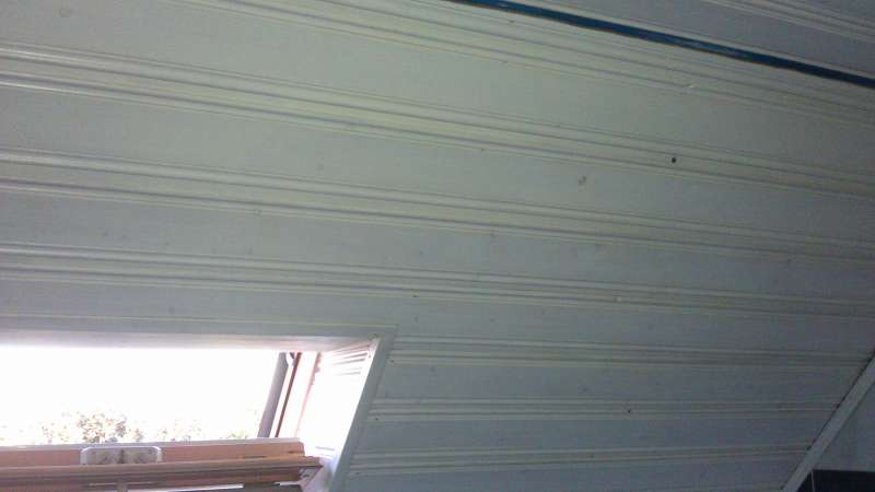

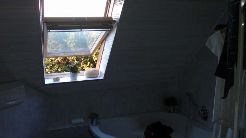

es handelt sich um einen Feuchtraum in einer Mietswohnung im 1. Stock eines Zweifamilienwohnhauses. Erbaut um 1990 und vom damiligen Mieter der oberen Wohnung eher Laienhaft ausgebaut.
In der Decke befinden sich Strahler die dem Anschein nach nicht für Feuchträume geeignet sind. 2010 wurde die Wohnung bezogen und die Strahler funktionierten damals schon nicht richtig. Ich vermute, dass die Kontakte im Innenleben korridiert sind. Die Leuchtmittel sehen und sahen zumindest gut aus. Mittlerweile funktioniert aber nur noch einer...
Es kam nun die Frage auf, wie man diese am besten austauscht. Nach Anfragen im Baumarkt und selbstinformation sind Feuchtraumdeckenstrahler etwas höher. Ein einfacher Austausch ist meiner Meinung nach nur mit dem Abnehmen der Paneele zu bewerkstelligen. Da die Paneele eh schlampig verbaut wurden, sollen sie nun ab.
Der Vermieter trägt die Kosten. Ich leiste die Arbeit zusammen mit einem Bekannten. Ja, ich bin absoluter Laie.
Nun zur eigentlichen Frage oder zu den Fragen.
  • Welche Unterkonstruktion ist in Feuchträumen generell zu empfehlen? Kann ich auch hier, wie in anderen Räumen die Paneele entfernen und eine Holz-Unterkonstruktion anbringen?
  • Reicht es GKBi zu verbauen und mit Feuchtraum geeignetem Spachtel zu arbeiten so wie mit geeigneter Farbe? Es soll nicht tapeziert werden.
Für alle Antworten bedanke ich mich schon einmal. Ich bitte Ausdrücklich um Meinungen und Erfahrungen auch von nicht Experten.
Ich habe 5 Bilder zu besseren Verständnis angehängt.
Viele Grüße aus dem wunderschönen Kiel.

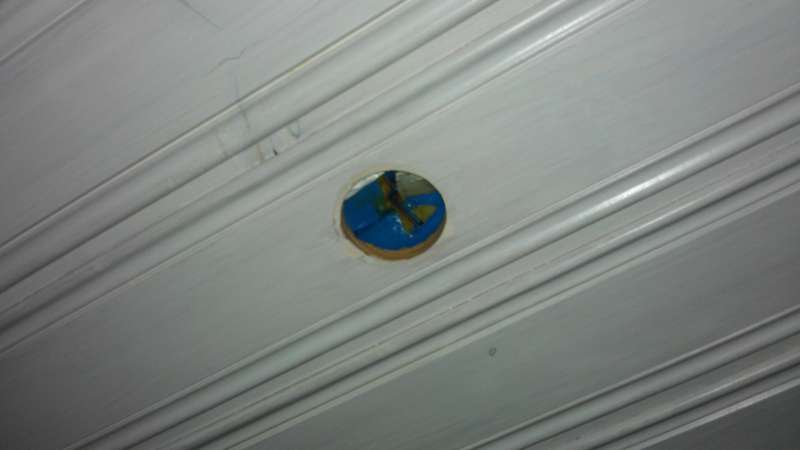

  3. wenn ich mir das Bild mit der offenen Bohrung anschaue
    dann sehe ich eine zerfetzte blaue Folie. Wenn das eine erforderliche Dampfsperre darstellen soll, würde ich nachdenklich. Folie in der Nähe von heissenHalogenstrahlern geht schonmal garnicht, da gibts neben der Luftdurchlässigkeit der Dampfsperre zusätzlich die Brandgefahr. Paneele runter, Lattung runter. Dampfsperre in Ordnung bringen, ambesten komplett neu. Lampenzuführungsleitung durchführen und luftdicht verkleben. Anpresslatten direkt auf Sparren und Deckenbalken schrauben - keine Distanzschrauben verwenden. Dann gehen Sie am bestten in den Holzhandel und schauen nach Möbeleinbaustrahlern, die für Feuchtraum geeignet sind. Die werden nicht so heiss und haben wenig Einbautiefe. Damit wandern Sie in Ihr Bad und latten sich für die nötige Tiefe die Konterlattung im passenden Raster für die GK-Platten auf die Traglattung. Nun die Leitungen einfädeln, an die Hauptzuführung anschliessen und für die Strahler passend verlegen. Trafos vorverdrahten und Lampenstecker so legen, daß Sie sie später durch die Bohrungen greifen können. Beplanken mit GKBi, zwomal spachteln, Bohrungen setzen, Decke grundieren, tapezieren, streichen, Lampen einbauen, Urlaub ist rum.

    Guten Tag,
    ich habe nun alle Strahler einmal entfernt. Die Plane an den Bohrungen ist schon verkohlt.... Leitungen liegen unter der Plane direkt auf Wolle.
    Damit ist mir die Geschichte zu heikel falls hier mal etwas im nachhinein passieren sollte. Die Sache wird jetzt vom Vermieter übernommen.
