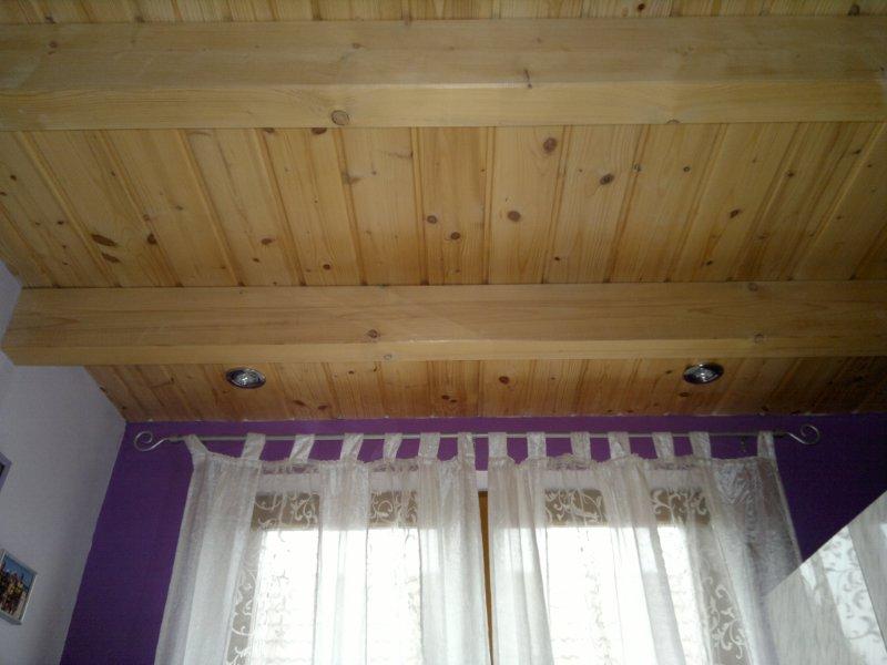

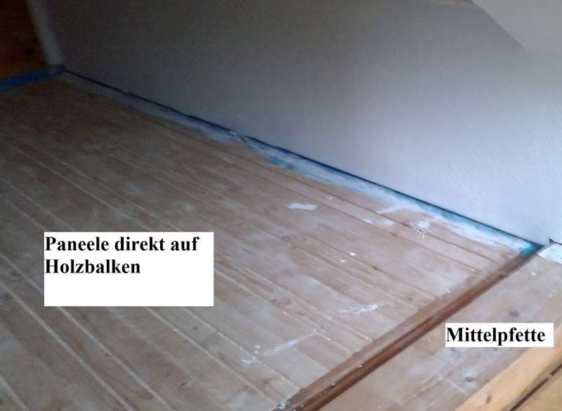

Hallo. Habe einen Dachausbau durchgeführt und der Speicher soll jetzt bewohnbar gemacht werden. Als letztes ist jetzt der Boden dran. Wenn jemand im Speicher läuft hört man das natürlich im 1. Stock da die Decke momentan nur aus Holzbalken und Paneelen besteht.
Es soll als Endboden Laminat oder Parkett drauf. Als Bodenaufbauhöhe soll ca. 4  -  5 cm hoch werden.
Dass es nicht wie eine Betondecke wird ist mir bewusst aber es sollte auf jeden Fall besser werden.
Die Bilder zeigen einmal die Decke von unten und das andere Bild sind die vernagelten Paneele von oben.
Hoffe ihr könnt mir da helfen ...
Vielen Dank
Michael

  2. Bodenaufbau: Trockenestrich mit Ausgleichsschüttung
    Foto von wiki
    Trockenestrich
    Aufbau:
    • Rieselschutz (0 cm Papierlagen)
    • Ausgleichsschüttung (1-2 cm)
    • Trockenestrichelemente mit Dämmung (3-Xcm)
    • Laminat/Parkett (Xcm)
    Gruß Volker
  3. Trittschall: Laminat vs. Teppichboden – Schalldämmung
    Klapperlaminat?
    Denken Sie über einen Teppichboden nach, der macht wenigstens noch mal 3-4 dBAbk. gut. JA, Laminat ist so schön einfach zu wischen, aber wenn der Boden wirklich regelmäßig begangen wird, ärgern Sie sich täglich über eine evtl. Fehlentscheidung zugunsten der hellhörigen Beläge (Laminat). Die Decke hat bei dem von Ihnen gewählten Aufbau sowieso zu wenig dämpfende Masse, da lohnt alles, was die Trittschalleinleitung verringert.
  4. Alternative: Parkett statt Laminat für besseren Schallschutz
    Teppich kann ich leider nicht verwenden ...
    Teppich kann ich leider nicht verwenden da ich Asthmatiker bin und seit dem alle Teppiche aus dem Haus sind ist es um ein Vielfaches besser geworden. Daher werde ich dann wohl ehr zu Parkett greifen da er etwas klappersicherer ist ...
    Ist diese Ausgleichsschüttung denn erforderlich? Die Balken sind alle perfekt im Wasser in alle Richtungen von daher wäre das doch unnötig oder bringt die Ausgleichsschüttung auch etwas gegen Geräusche?
  5. Trittschall: Weiche Bettung für Trockenestrich erforderlich!
    klar
    schauen Sie mal hier:
    Wie wollen Sie denn die Trittschalleinleitung in die Rohdecke verhindern, wenn nicht durch eine weiche Bettung des Trockenestrichs?!
  6. Holzbalkendecke: Lastverteilung & Paneeldielen-Stärke
    Foto von
    Unklar ist aber wohl noch
    die Lastverteilung! Oder sind das "Paneeldielen"? Sorry! Wie dick sind die denn die Paneele und wie ist die geplante Nutzung da oben. Schlafplatz oder Essplatz? Grüße
  7. Kinderzimmer: Trittschall bei Holzbalkendecke reduzieren
    Vielen Dank für die nützlichen Tipps. Also ...
    Vielen Dank für die nützlichen Tipps. Also Vielen Dank für die nützlichen Tipps.
    Also das gibt "nur" ein Spiel / Kinderzimmer
    Also wird oft gehüpft aber keine großartigesn Lasten vorhanden sein. (Kleiderschrank ist im Quergiebel)
    Maximale Lasten Tisch mit 2 Stühlen mehr Platz ist da nicht.
    Balken haben die Maße 18x8 cm und die Paneelen haben 2 cm Stärke. Für die ganzen Bauarbeiter auch punktuell stehen alles kein Problem.
    Ich sage es mal so die 4  -  5 cm sollen halt bestmöglich ausgenutzt werden um Schall und Trittschall zu minimieren.
