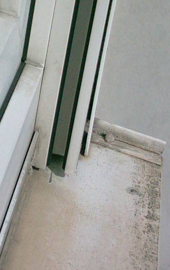

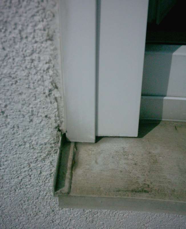

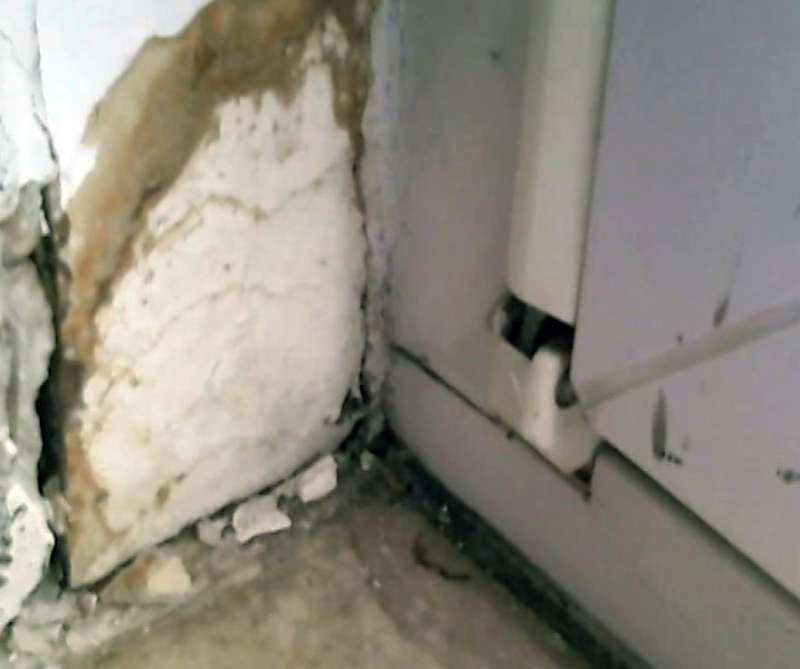

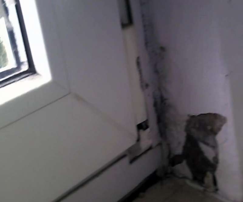

Guten Tag, wer kann mir bitte als Laie eine Auskunft geben was die Ursache für die sichtbaren Schäden an der Fenster Ecke sind. Kommt das von eindringenden Wasser? Vielen Dank für eine Auskunft
  • BAU.DE / BAU-Forum: 1. Bild zu Frage "Feuchtigkeit Ecke Fensterbank: Ursachen erkennen & Schäden durch eindringendes Wasser?" im BAU-Forum "Modernisierung / Sanierung / Bauschäden"
  • BAU.DE / BAU-Forum: 2. Bild zu Frage "Feuchtigkeit Ecke Fensterbank: Ursachen erkennen & Schäden durch eindringendes Wasser?" im BAU-Forum "Modernisierung / Sanierung / Bauschäden"

    Ich vermute, dass die Schäden an der Fensterbank-Ecke durch Feuchtigkeit verursacht werden könnten. Dies kann durch eindringendes Wasser von außen oder Kondensation entstehen.

  2. Feuchtigkeit Fensterbank: Ursachen – Eindringen von Außen?
    Foto von Josef Schrage
    Außenansicht?
    Das kann von außen eindringendes Wasser, es kann von unten hochsteigendes Wasser oder auch Baufeuchte sein. Ohne nähere Informationen (Foto von der Außenseite des Fensters) etc. ist eine Antwort nicht möglich. Gruß

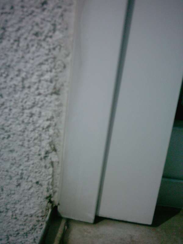

  3. Fensterbank Außenseite: Fotos zur Ursachenforschung Feuchtigkeit
    Hallo Herr Schrage, vielen Dank für Ihre ...
    Hallo Herr Schrage, vielen Dank für Ihre Hallo Herr Schrage, vielen Dank für Ihre Hilfestellung. Ich habe so gut wie möglich nochmal 3 Bilder von der Außenseite des Fenster gemacht. Ich hoffe dadurch ist eine Antwort möglich. Gruß Marion
    • BAU.DE / BAU-Forum: 1. Bild zu Antwort "Fensterbank Außenseite: Fotos zur Ursachenforschung Feuchtigkeit" auf die Frage "Feuchtigkeit Ecke Fensterbank: Ursachen erkennen & Schäden durch eindringendes Wasser?" im BAU-Forum "Modernisierung / Sanierung / Bauschäden"
    • BAU.DE / BAU-Forum: 2. Bild zu Antwort "Fensterbank Außenseite: Fotos zur Ursachenforschung Feuchtigkeit" auf die Frage "Feuchtigkeit Ecke Fensterbank: Ursachen erkennen & Schäden durch eindringendes Wasser?" im BAU-Forum "Modernisierung / Sanierung / Bauschäden"
    • BAU.DE / BAU-Forum: 3. Bild zu Antwort "Fensterbank Außenseite: Fotos zur Ursachenforschung Feuchtigkeit" auf die Frage "Feuchtigkeit Ecke Fensterbank: Ursachen erkennen & Schäden durch eindringendes Wasser?" im BAU-Forum "Modernisierung / Sanierung / Bauschäden"
  4. 🔴 Fensterbank-Abdichtung: Regenwasser dringt ein – Analyse!
    Foto von
    Auf den 1. Blick ...
    .. fällt die offenbar einfach ohne besondere Abdichtung an das Fensterprofil angeschraubte Fensterbank auf. Weiter die nicht (mehr) anliegende Deckleiste. (Bild 3)
    Beides ist eine Einladung an das Regenwasser doch bitte einzudringen ...
    Insgesamt scheint die Gesamtanlage die beste Zeit hinter sich zu haben. Wenn's "vernünftig" werden soll Fachmann/Frau an Ort und Stelle holen und das Ganze noch mal von vorn.
    Gruß
  5. Dank für Analyse: Fensterbank-Feuchtigkeitsproblem erkannt
    Vielen Dank.
    Hallo Herr Schrage, vielen Dank das Sie sich die Zeit genonmmen haben, und mir diese aussagekräftige Auskunft gegeben haben. Nochmals Danke und schöne Ostern. Gruß Marion
