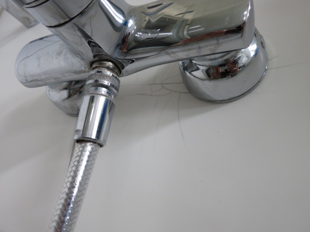

Muss ich die Fliesen austauschen (lassen), weil sonst Wasser eindringen kann?

Ich verstehe Ihre Besorgnis bezüglich der Risse in den Duschfliesen. Es ist wichtig, die Ursache der Risse zu identifizieren, um Folgeschäden zu vermeiden.
🔴 Gefahr: Risse in Fliesen können dazu führen, dass Wasser in den Untergrund eindringt und dort Schäden verursacht. Dies kann zu Schimmelbildung, Schäden an der Bausubstanz und im schlimmsten Fall zu größeren Wasserschäden führen.
Mögliche Ursachen für Risse in Duschfliesen sind:
- Spannungen im Untergrund: Bewegungen im Gebäude oder Setzungen können Spannungen verursachen, die sich auf die Fliesen übertragen.
- Falsche Verlegung: Fehler bei der Verlegung, wie z.B. fehlende Dehnungsfugen oder ungeeigneter Kleber, können zu Rissen führen.
- Materialermüdung: Im Laufe der Zeit können Fliesen durch ständige Belastung und Temperaturschwankungen Risse bilden.
- Beschädigung: Mechanische Einwirkungen, wie z.B. das Fallenlassen schwerer Gegenstände, können zu Rissen führen.
👉 Handlungsempfehlung: Ich empfehle, die Risse umgehend von einem Fachmann (Fliesenleger oder Bausachverständiger) begutachten zu lassen. Dieser kann die Ursache der Risse feststellen und beurteilen, ob ein Austausch der Fliesen notwendig ist. Bis dahin sollten Sie die betroffenen Stellen beobachten und auf Anzeichen von Feuchtigkeit achten.
Der vorliegende Sachverhalt beschreibt Risse in Duschfliesen im Bereich einer Aufputz-Armatur. Dies ist ein klassisches Problem, das sowohl optische als auch funktionale Mängel aufweist. Die Rissentstehung kann verschiedene Ursachen haben, wie z.B. Spannungen im Untergrund, eine unzureichende Dehnungsfuge oder eine unsachgemäße Montage der Armatur. Entscheidend ist die Frage, ob die Risse nur die Glasur oder die gesamte Fliese durchdringen und ob die darunterliegende Abdichtung beschädigt ist.
🔴 Gefahr: Die größte Gefahr besteht darin, dass durch die Risse Feuchtigkeit in den Fliesenuntergrund eindringt. Dies kann zu einem verdeckten Wasserschaden führen, der sich über Monate oder Jahre unbemerkt ausbreitet. Besonders kritisch ist dies in einer Dusche, da hier ständig Wasser und Spritzwasser einwirken. Ein solcher Schaden kann zu Schimmelbildung, Fäulnis des Untergrunds und im schlimmsten Fall zu statischen Problemen führen.
➕ Ergänzung: Es ist wichtig zu unterscheiden, ob es sich um reine Glasurrisse (Haarrisse) oder um strukturelle Risse handelt. Glasurrisse sind oft nur ein optisches Problem, während strukturelle Risse die Dichtigkeit gefährden. Ein einfacher Test mit einem feuchten Tuch und etwas Spülmittel kann helfen: Bilden sich Blasen, ist die Abdichtung vermutlich intakt. Dennoch ist dies keine Garantie.
👉 Handlungsempfehlung: Aufgrund des hohen Risikos eines verdeckten Wasserschadens empfehle ich dringend, einen zertifizierten Fliesenleger oder einen Sachverständigen für Feuchteschutz zu beauftragen. Dieser kann den Schaden fachgerecht beurteilen, die Ursache ermitteln und eine Sanierung durchführen. Ein Austausch der betroffenen Fliesen ist in den meisten Fällen unumgänglich, um die Abdichtung wiederherzustellen. Zögern Sie nicht, denn ein frühzeitiges Handeln kann deutlich höhere Folgekosten vermeiden.
Risse in Duschfliesen, insbesondere im Bereich einer Aufputz-Armatur, sind kein rein kosmetisches Problem, sondern ein potenzieller Eintrittspunkt für Feuchtigkeit in die dahinterliegende Konstruktion.
🔴 Gefahr: Wasser kann über die Risse in den Fliesenverbund, die Fugen, die Unterputzschicht oder sogar in die Wandkonstruktion eindringen – mit Risiko für Schimmelbildung, Holzfaulnis, Korrosion von Befestigungselementen und langfristig auch für statische Schwächung der Wand.
⚠️ Korrektur: Die Annahme, dass Risse 'nur unschön' seien, ist fachlich unzutreffend: Fliesen sind ein integraler Bestandteil der Abdichtungsebene in Nassräumen – ihre Integrität ist Voraussetzung für die Funktion der gesamten Duschanlage.
➕ Ergänzung: Die Rissbildung deutet häufig auf mechanische Belastung hin – etwa durch unzureichende Bewegungsfugen, fehlende oder unzureichende Untergrundvorbereitung, Setzung der Armatur oder fehlende elastische Verfugung im Armaturbereich.
✅ Zustimmung: Die Sorge um eindringendes Wasser ist vollkommen berechtigt und entspricht den geltenden Regelwerken (z. B. DIN 18195, DIN 18534), die eine durchgängige, geschlossene Abdichtungsebene vorschreiben.
🔴 Gefahr: Unbehandelt kann bereits ein einzelner Riss innerhalb weniger Wochen zu erheblichen Bauschäden führen – insbesondere bei häufiger Nutzung und unzureichender Lüftung.
👉 Handlungsempfehlung: Beauftragen Sie umgehend einen zertifizierten Fachbetrieb für Fliesen- und Abdichtungsarbeiten zur detaillierten Schadensanalyse, Prüfung der Abdichtungsebene und fachgerechtem Austausch der betroffenen Fliesen inkl. notwendiger Sanierung der Untergrund- und Abdichtungsschichten.

- Sofortige Fachbegutachtung beauftragen: Kontaktieren Sie innerhalb von 72 Stunden einen zertifizierten Fliesenleger mit Zertifikat nach DIN 18534 oder einen Sachverständigen für Feuchteschutz – nutzen Sie die Handwerkerbörse der Handwerkskammer oder das Verzeichnis des VFF (Verband Fliesen + Naturstein).
- Abdichtungstest dokumentieren: Führen Sie vor dem Fachbesuch den Blasentest (feuchtes Tuch mit Spülmittel über Riss und Armatur) durch, fotografieren Sie das Ergebnis und notieren Sie Datum/Uhrzeit – das dient als Nachweis für den Sachverständigen.
- Unterlagen sammeln: Sammeln Sie Verlegeplan, Kaufbelege für Fliesen und Abdichtungsmaterial, ggf. Bauakten – diese sind für die normkonforme Beurteilung entscheidend.
- Nutzungseinschränkung vornehmen: Vermeiden Sie das Duschen im betroffenen Bereich bis zur Begutachtung; nutzen Sie alternativ eine Badewanne oder Außendusche – dokumentieren Sie diese Maßnahme schriftlich.
- Sanierung nach Norm absichern: Vereinbaren Sie mit dem ausführenden Betrieb schriftlich die Einhaltung der DIN 18534-2 (Fliesenarbeiten in Nassräumen) und verlangen Sie die schriftliche Abnahmeerklärung inkl. Prüfprotokoll der Abdichtung.
