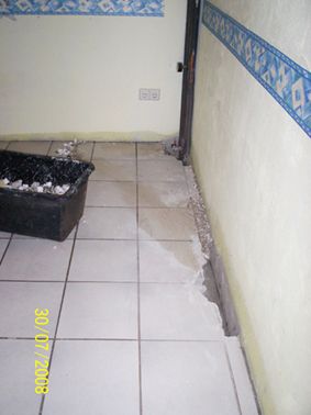

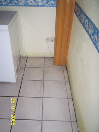

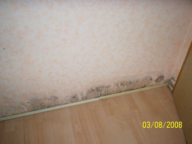

ich habe mit unserem Wohnhaus ein großes Problem und möchte das hier mal schildern:
Vor gut 14 Tagen habe ich eine feuchte Wand im Erdgeschoss (Einfamilienhaus ohne Keller, BJ 1992) entdeckt.
Es handelt sich um die Wand zwischen kleinem Schlafzimmer und Wirtschaftsraum. Die Feuchtigkeit war besonders zur Mitte hin zu sehen, die Außenwand war (und ist auch noch) trocken.
Da in dieser Wand und auch außen daran auf Seite des Wirtschaftsraumes Wasserleitungen laufen, habe ich eine Leckage in dem Bereich (Wand oder auch Fußboden) vermutet.
Nach Benachrichtigung meiner Versicherung kam dann Mitte letzter Woche ein Fachbetrieb zur Leckortung ins Haus. Gut 5 Stunden wurde mit verschiedenen Methoden gesucht, u.a. Wärme-Thermographie und es wurden Rohre von innen gecheckt durch Waschbecken und Toiletten im Erd- und Obergeschoss (Erdgeschoss, Obergeschoss).
Es wurde auch überprüft, wohin das Wasser der Regenrinnen außen fließt usw. Dann wurden direkt an der Wand des Wirtschaftsraums an den Ecken und in der Mitte die Bodenfliesen aufgemacht und Löcher gebohrt-gegraben. Dort konnte man zwar Feuchtigkeit finden, aber mit allen Bemühungen keine Ursache dafür. Leider war ich selber dabei nicht vor Ort, da ich arbeiten musste ... Man konnte uns also nicht weiterhelfen, die Wand ist nach wie vor nass und es bildet sich (natürlich) Schimmel.
Die Leckortungs-Firma wird ihren Bericht mittlerweile an meine Versicherung geschickt haben und ich denke, man wird sich bald melden. Auf jeden Fall werde ich versuchen, von diesem Protokoll auch eine Ausfertigung zu bekommen, wenn möglich.
Es bereitet mir aber wirklich starkes Kopfzerbrechen, dass man die Ursache nicht finden kann. Woran kann das nur liegen, hat jemand mal ein ähnliches Problem gehabt?
Wenn tatsächlich kein Rohrleitungsschaden vorliegt, wie ist es dann möglich, dass das Wasser quasi mitten unterm Haus und nicht in die äußeren Wände steigt?
Ich beobachte derzeit weiter, in den "Bodenlöchern" hat sich noch keine weitere Feuchtigkeit angesammelt, aber in die benachbarte Innenwand zum Flur hat sich die Feuchtigkeit wohl ausgedehnt?!
Was kann man tun, ich wäre für jeden noch so kleinen Anhaltspunkt sehr dankbar, denn ich habe leider nicht die finanziellen Mittel, jetzt so ohne weiteres selber einen Sachverständigen zu beauftragen.
Im Voraus schon mal ganz herzlichen Dank für jede Antwort 🙂

Hallo Inge
Schwitzwasser an Kaltwasserleitungen haben die da nicht feststellen können?
Was sind denn das für Innenwände in denen die Rohre "laufen"?
Bilder werden gern gesehen!
Wie lange wohnst Du schon da drin?
Und warum tritt das jetzt erst auf?

Die Nässe trat zuerst im Schlafzimmer auf, auf der Rückseite dieser Wand ist der sog. Wirtschaftsraum.
Dort haben wir nichts bemerkt, weil eine komplette Schrankwand diese Mauer abdeckte (dort wo man jetzt die Bödenlöcher in den Fliesen sehen kann) und vor der danebenliegenden Wand (mittlerweile auch feucht, auf der Rückseite der Flur) eine große Gefriertruhe steht.
Die Rohre in der inneren Ecke des Wirtschaftsraume liegen VOR der Wand (siehe Foto mit Holzkasten), da habe ich mich wohl ungenau ausgedrückt (sorry), die Rohre kommen durch die Decke (trocken) gehen unten in den Boden ... der Verlauf dieser Rohre wurde nun vom Leckortungs-Dienst von Anfang bis Ende überprüft, ebenfalls alle anderen Rohrleitungen sowie Verlauf und Ende der Dachrinne usw ...
Vielleicht können die Bilder etwas Klarheit bringen, es sind wie gesagt das Schlafzimmer, hinter dieser Wand der Wirtschaftsraum und die danebenliegende Innenwand vom Wirtschaftsraum zum Flur.
D.h. man geht durch den Flur, kommt dann rechts 1. in den Wi-Raum und dann ins Schlafzimmer
Ich hoffe, ich drücke mich hier nicht zu umständlich oder unwissend aus ... wenn ja, dann bitte Entschuldigung.eine Frage, die mir nun in den Kopf kam: ist es nicht möglich, Aufgrund einer Entnahme aus dem nassen Mauerwerk festzustellen, ob es sich um Leitungswasser oder eben Regen- / Grundwasser handelt?

Zwischenzeitlich (also in den letzten 4-5 Tagen) hat sich trotz heftigen Regens und Unwetters das Wasser in den Wänden nicht weiter verbreitet - jedenfalls nicht so, dass man es von außen sehen kann. Die auch auf den Bildern zu sehenden dunklen Wasserbereiche unten in den Wänden schwächen sich ab ... es ist merkwürdig, mal sehen, wie sich das weiter verhält.

2. Bilder Schlafzimmer ...
2. Bilder Schlafzimmer -
Feuchte Wand: Rückseite im Wirtschaftsraum – Erste Bilder
Die Rückseite der Wand - Wirtschaftsraum ...
Die Rückseite der Wand - Wirtschaftsraum -
Wirtschaftsraum Bild 2 ...
Wirtschaftsraum Bild 2 -
Wirtschaftsraum: Feuchtigkeit an Schlafzimmerwand – Bilddetails
Wirtschaftsraum Bild 3 / Rückseite der Schlafzimmerwand ...
Wirtschaftsraum Bild 3 / Rückseite der Schlafzimmerwand -
