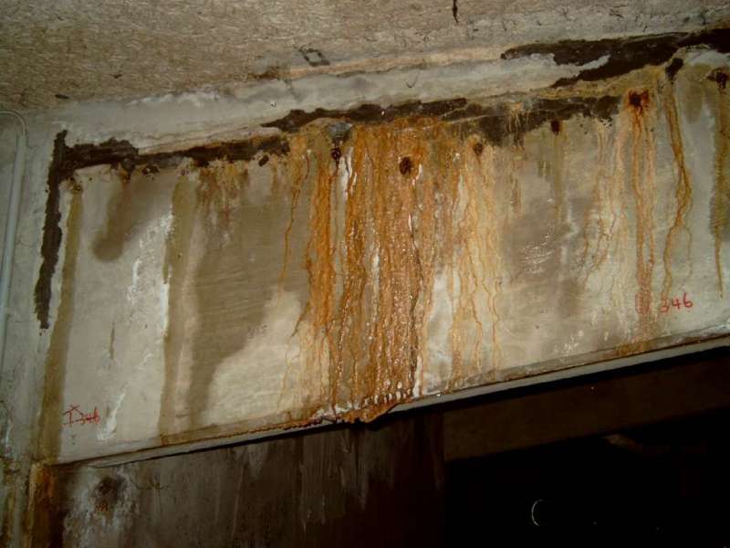

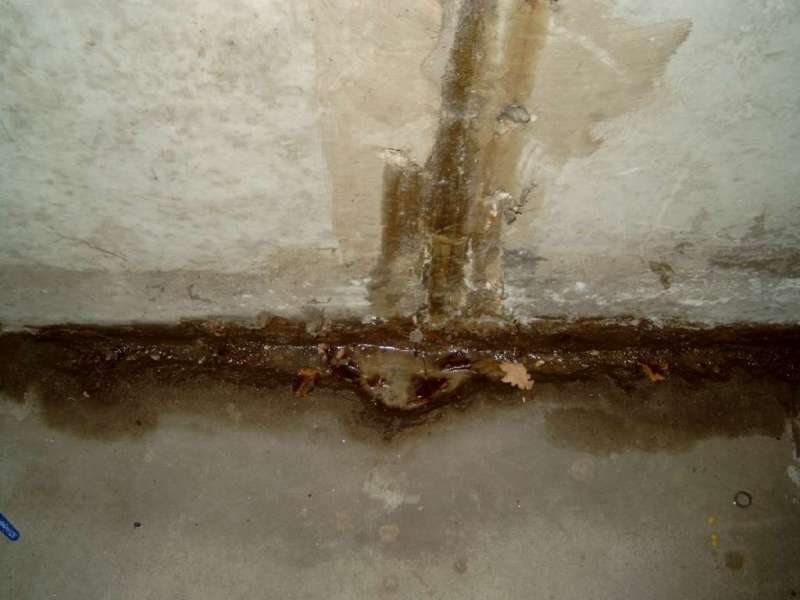

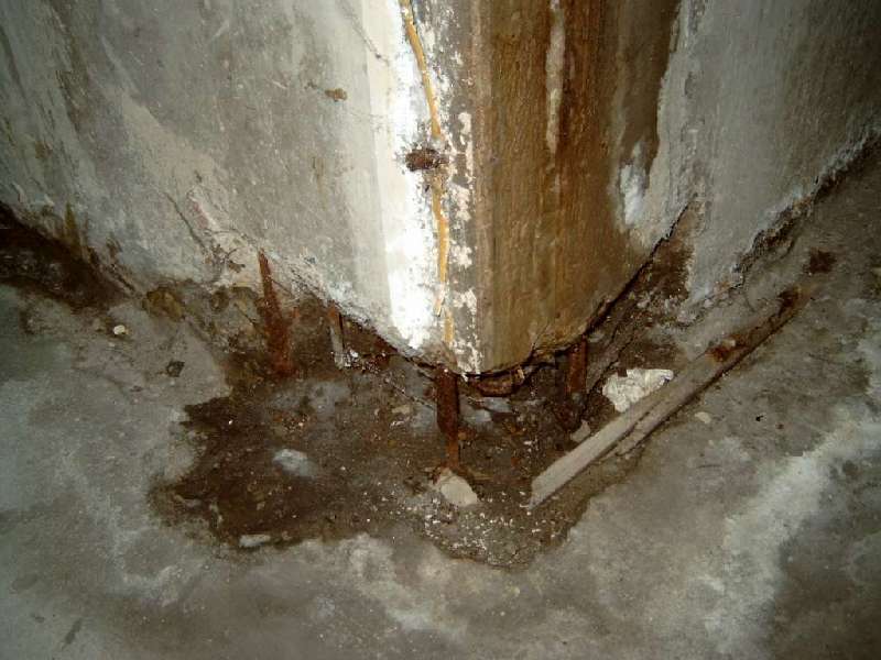

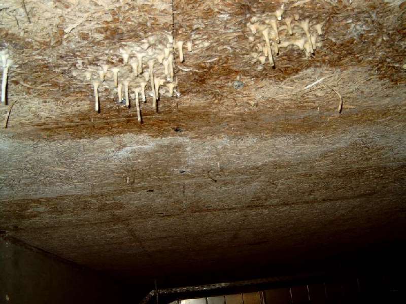

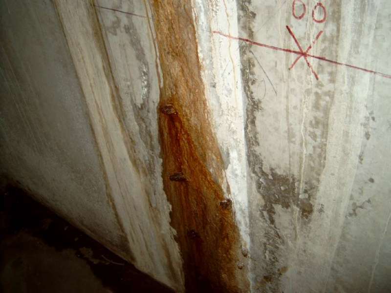

Ich bin Student und möchte für eine Studienarbeit mehrere Schäden in einer Tiefgarage aufnehmen, die Schadensursache feststellen und ggf. eine Sanierungsempfehlung geben.
Ich habe einige Schäden gefunden und bin mir nicht ganz sicher, woher diese kommen und wie man diese sinnvoll beseitigen kann. Die Fotoauswahl ist hier nur gering! Vielleicht kann mir jemand Tipps oder Ratschläge geben?!

Als Student, der Schäden in einer Tiefgarage aufnehmen, die Schadensursache feststellen und Sanierungsempfehlungen geben möchte, empfehle ich folgende Vorgehensweise:
- Schadensaufnahme: Dokumentieren Sie alle Schäden detailliert mit Fotos, Beschreibungen und Lageplänen. Erfassen Sie Risse (Art, Verlauf, Breite), Abplatzungen, Feuchtigkeitsschäden, Korrosion an Bewehrungsstahl und andere Auffälligkeiten.
- Ursachenforschung: Untersuchen Sie mögliche Ursachen wie Chlorideintrag (Streusalz), Frost-Tau-Wechsel, mangelhafte Bauausführung, unzureichende Entwässerung oder statische Überlastung.
- Sanierungsempfehlungen: Basierend auf der Schadensaufnahme und Ursachenforschung können Sie Sanierungsempfehlungen geben. Diese können von einfachen Reparaturen (z.B. Rissverpressung) bis zu umfassenden Betonsanierungen reichen. Beachten Sie dabei die einschlägigen Normen und Richtlinien (z.B. DINAbk. EN 1504).

🔴 Gefahr: Bei Tiefgaragen besteht ein erhöhtes Risiko für Betonabplatzungen (Karbonatisierung) und Bewehrungskorrosion, die zu einer Gefährdung der Standsicherheit führen können. Auch undichte Fugen oder Risse können zu Folgeschäden an der Bausubstanz und zu Unfallgefahren für Nutzer führen.
