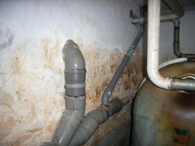

Hallo, bei meinem Haus (BJ 1962) sind innerhalb von 2 Jahren "plötzlich" die Kellerwände - und zwar so, dass es bei Regen an diversen Stellen die Kellerwände herunterläuft. Dies betrifft drei Außenwände und auch eine Zwischenwand. die Wand zum nicht unterkellerten Teil des Gebäudes ist nicht betroffen.
Es gibt einen Pumpensumpf mit instesamt 5 Zuleitungen, aus denen jedoch keinen nennenswerten Volumen zufließen. Ich hatte überlegt, ob es eine Verstopfung der Drainage geben könnte, es erschien mir jedoch unwahrscheinlich dass dies auf allen drei Seiten gleichzeitig und in gleichem Umfang passiert. Skeptisch macht mich auch, dass die Ziwschenwand auch gleichmäßig Wasser zieht.
Was könnte die Ursache sein und wie behebt man einen solchen Schaden?

    die Ursache für die feuchte Mauer innen ist wohl mit dem Regenwasser zu sehen. Ist die Außenseite nicht dicht, bzw. die Kehlfuge offen dringt Wasser ein. Falls Risse in der Bodenplatte sind, kann auch von unten her das Wasser zB. über eine aufstauende Wasserader kommen. Das eindringende Wasser verteilt sich unter dem Estrich je nach Betonbodenoberfläche ungleichmäßig. Über die Mörtelfugen steigt dann das Wasser kapilar hoch.
    Zur Abgrenzung/Lecksuche müssen Sie systematisch vorgehen. Gegebenenfalls kann Ihnen eine Spezialbodensondierung und ein Wasserkellergutachten hilfreich sein.

    Zunächst, auch wenn es an drei Wänden gleichzeitig auftritt, wer sagt denn, dass es nicht die Dänung ist? Wenn da - und da möchte ich schon fast wetten - keine normgerechten Rohre verwendet wurden, bei Richtungsänderungen keine Schächte eingebaut sind, dann verstopft die recht schnell und staut zurück.
    Andere Ursache ist vielleicht eine undichte Grundleitung vom Regenwasser.

    habe eine "Fachfirma" gebeten einen Sanierungsvorschlag zu unterbreiten. Der beinhaltet Positionen wie "Putz entfernen, Papplage ausstemmen, Herstellen der Hohlkehle, Kiesolschicht, Abdichtender Wandfläche (Verkieselung& Dichtungsschlämme) Sanierputz)" Kostenpunkt bei 36,8m² zu behandelnder Fläche von 10.000 Euro. So wie ich das verstehe, werden alle Arbeiten von innen ausgeführt.
    Wie man auf dem Foto sieht, schaut der Keller etwas aus dem Boden heraus (Ost-Seite) dafür hat es da ein gemauertes Podest vor der Eingangstür. Auf der Südseite (Terasse) und Westseite (Beete und Außen-Kellertreppe) ist das Haus bis OK EG aufgeschüttet. Das Haus ist teil-unterkellert, d.h. die Nordwand des Kellers ist gegenüber der Hauswand um c.3 m nach innen versetzt. Diese Wand ist übrigens unauffälig. Es gibt 4 Kellerfenster. Diese wurden vor 4 Jahren durch die Standard-Fenster von MEA ersetzt (Kippfenster mit Doppelverglasung, Kunsstoffrahmen.)
    Nach meinem Eindruck wäre eine Sanierung von innen der falsche Ansatz. ich hätte vermutet, dass man eher die folgende Strategie verfolgt:
    Kellerwände von außen freilegen, Drainage überprüfen und ggf. erneuern, Regenwasserleitungen überprügen und ggf. erneuern, Kellerwände von außen abdichten (Bitumen-Dickschicht, Dämmung extrudierter Polystyrolschaum 8 cm, Drainageebene (falls erforderlich). Den Keller dann erst einmal schön trockenlegen (Bautrockner läuft bereits...) und dann die Innenwände neu verputzen.
    Problemstellen sehe ich besoners bei der Außentreppe und bei dem Podest(wie kommt man da drunter?!)
    Wir ist Ihre Meinung dazu?

    Die Leitungen der Dränanlage entwässern nicht? Also funktioniert die Dränanlage nicht ODER es kommt gar kein Wasser an, da es kein aufstauendes Sickerwasser gibt.
    Das nur die bewitterten Bereich betroffen sind könnte Herrn Ibold recht geben. Wobei dann fraglich wäre wieso sich das Wasser nicht unterhalb der Überbauung aufstaut.
    Nach ihrer Angabe ist eine Zwischenwand auch betroffen? Bis zu welcher Höhe, nur im Anschlussbereich an die Außenwand? Hat diese eine Horizontalsperre? dann müsste auch der Boden in diesem Bereich feucht sein?
    Eine Innenabdichtung kann funktionieren, jedoch nicht ohne Bauwerksanalyse. Es muss nämlich sichergestellt sein das es eine ausreichende Haftung der Dichtschlämme auf der Wand gibt da sich diese sonst ablöst.
    Ohne Analyse und Ursachenfindung ist eine Instandsetzung wenig Zielführend.

    Das eindringende Wasser verteilt sich unter dem Estrich je nach Betonbodenoberfläche ungleichmäßig. Wir haben schon öfter mal erlebt, daß das Wasser vom Leck bis zur Innenwand 6m zurücklegt.
    In einem Fall hat ein Bauherr 3 mal rund ums Haus aufgerissen und jeweils neu mit Bitumendickschicht nachgebessert und nichts hatte es geholfen, das Wasser kam nämlich von einer leckenden Waschmaschinenleitung innen.
    Es gibt auch Fälle bei denen die Kehlfuge immer wieder aufgeht, weil die Bodenschicht unter dem Haus sich verändert und die Bodenplatte falsch bzw. zu schwach bewehrt ist. Da hilft dann nur noch eine konstruktive Lösung.
    Manchmal scheitern Lösungen, weil man an bestimmte Hohlräume im Haus nicht herankommt.
    Öfters sind es aber Leitungen (Falsch reparierte, nicht ordentlich gestoßene, fehlende Gummiringe) das war vor kurzem bei zwei Neubauten in Ulm.
    Drainagen und Leitungsgräben bewirken öfters mal, daß man sich das Wasser an das Haus heranholt.
    Da das Wasser einen so kleinen Kopf hat und durch kleine verdecke Risse sickert, ist eher selten, daß man auf Anhieb mit der Dickschicht allein es beheben kann. Bei ältern gemauerten Häusern kommt in der Regel eine komplette Putznachbesserung hinzu, weil der Putz durch Frost und eingedrunge Nässe im Mauerwerk abgesprengt wird....
