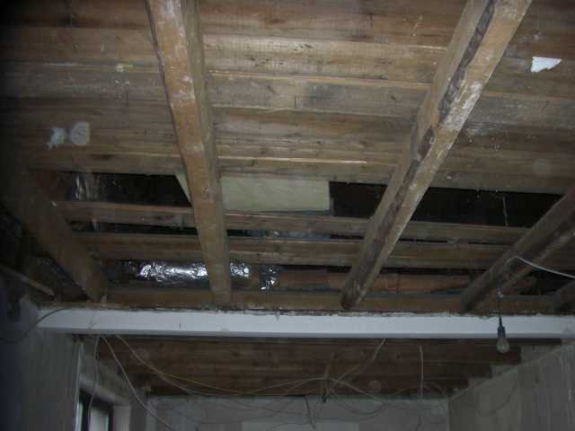

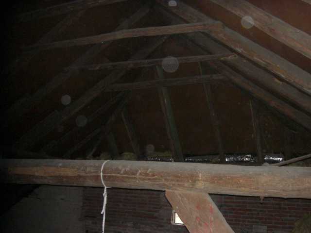

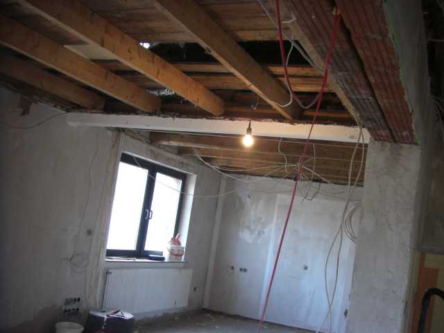

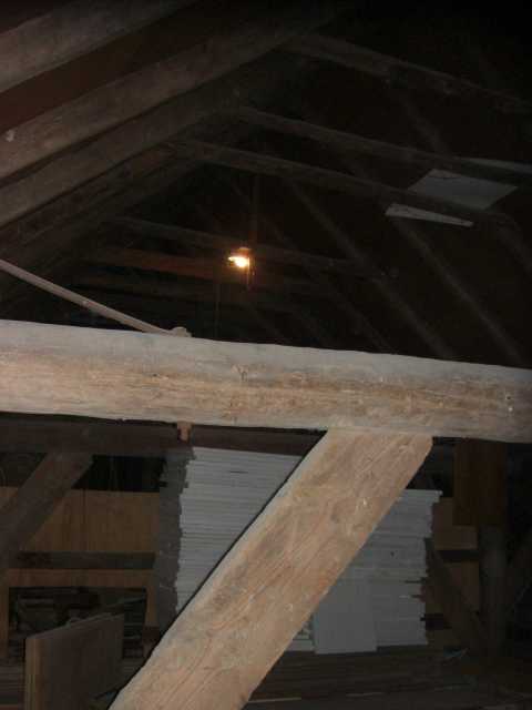

Hallo und guten Abend!
Ich habe das Problem, dass ich einige Räume meines Altbaus zum Dachboden isoliern möchte (der Rest kommt mit der Zeit) und momentan komplett offene Balken Dank eines Rohrbruches habe.
Mein Plan wäre: GK-Platten  -  Lattung (zwischen den Latten Styropor-Platten)  -  Klimamembran ISOVER  -  Mineralwolle 180er zwischen die Balken  -  Rauspundboden
Ich weiß noch nicht, ob der überhaupt nicht isolierte Dachboden doch noch einmal ausgebaut wird (vielleicht gewinne ich ja einmal im Lotto) und habe daher die Klimamembran ins Auge gefasst, da ich hierauf später einen Bodenbelag legen kann. Für mich wäre es jetzt der Grund, das evtl. nicht 100 % abgedichtete Stellen nicht gleich für eine Schimmelbildung oder Angriff durch Feuchte auf das Holz sorgen.
Kann mir jemand sagen, ob dies sinnvoll ist?
Vielen lieben Dank

  2. Klimamembran vs. Dampfsperre: Erwartungen und Unterschiede
    Was erhoffen Sie sich
    von einer Klimamembran gegenüber einer konventionellen Dampfsperre?
  3. Dampfsperre: Undichtigkeiten und Ausbau-Risiken im Dachboden
    Ich hatte Hoffnung,
    Ich hatte die Hoffnung, dass kleine Undichtigkeiten (an Tackerklammerstellen oder ähnliches) dann irrelevant sind. Ich habe jetzt schon oft gelesen, dass eine Dampfsperre nur dann eingebaut werden sollte, wenn der Dachboden garantiert nie ausgebaut wird.
  4. Hat keiner
    Foto von wiki
    eine Antwort für mich? ☹
  5. Dampfsperre/Klimamembran: Perforation, Feuchte & DIN 4108-7
    egal
    Auf Perforationen reagieren DS und DB gleichermaßen empfindlich. Es ist wohl eher eine Hoffnung als eine Tatsache, dass perforarionsbedingte Feuchteeinträge bei der Klimamembran besser ablüften. Beide müssen gleich gut abgeklebt werden nach DINAbk. 4108-7. Meines Erachtens spricht nichts dagegen, die Kehlbalkendecke unterseitig mit Klimamembran zu versehen und alle Dachschrägen mit normaler Dampfsperre. Ist zwar nicht nötig, macht aber ein sicheres Gefühl, für den Fall, dass bei einem späteren Ausbau des Spitzbodens Feuchte in der KB-Decke eingesperrt wird und der Boden oben diffusionsdicht belegt wird.
    Wie gesagt, das Hauptproblem sind bei der Ausführung vor allem die Anschlüsse und Durchdringungen.
