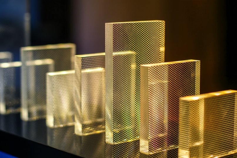

Plexiglasscheibe als Glasersatz: Vorteile von Acrylglas gegenüber herkömmlichem Glas
Eine Plexiglasscheibe besteht aus Polymethylmethacrylat (PMMA), einem thermoplastischen Kunststoff mit einer Lichtdurchlässigkeit von bis zu 92 Prozent. Damit ist Acrylglas sogar etwas transparenter als herkömmliches Fensterglas. Gleichzeitig wiegt es nur etwa die Hälfte und ist rund 30-mal bruchfester. Bei einem Aufprall splittert die Scheibe nicht in scharfe Scherben, sondern bricht in stumpfe Fragmente, was das Verletzungsrisiko erheblich reduziert.
| Eigenschaft | Plexiglas (PMMA) | Herkömmliches Glas |
| Lichtdurchlässigkeit | Bis zu 92 %: Sehr hohe Transparenz und klare Sicht | Etwa 90 %: Gute Lichtdurchlässigkeit |
| Gewicht | Leicht: Rund 50 % leichter als Glas | Schwer: Höheres Eigengewicht |
| Bruchfestigkeit | Sehr robust: Rund 30-mal bruchfester | Empfindlich: Splittert leichter bei Belastung |
| Sicherheitsfaktor | Stumpfe Bruchstücke: Geringeres Verletzungsrisiko | Scharfe Scherben: Höheres Verletzungsrisiko |
