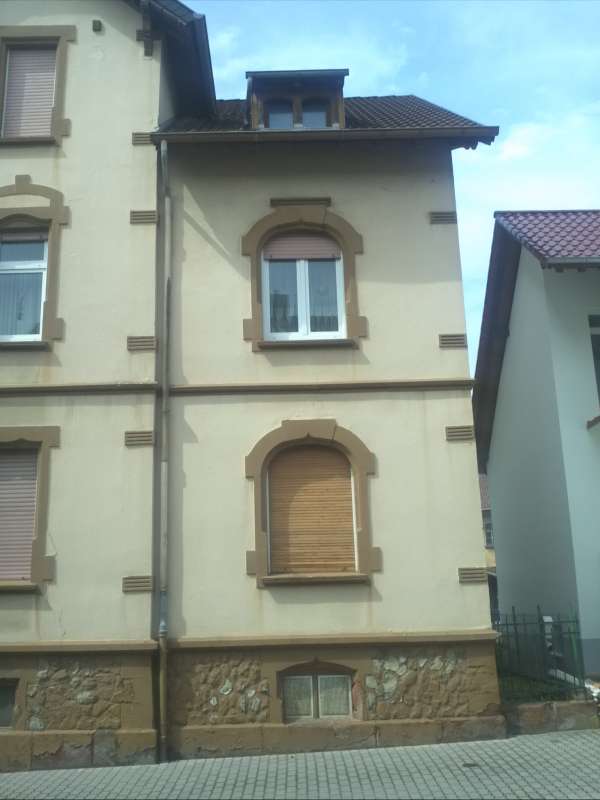

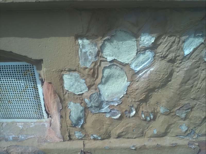

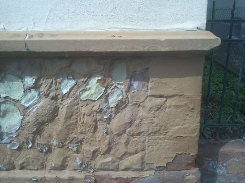

  3. Sandsteinsockel restaurieren: Analyse von Schäden & Vorgehen
    Foto von Markus Reinartz
    Marode sieht anders aus!
    wie restauriert man am besten einen maroden Sandsteinsockel an der Hausfront (Baujahr 1904) Das Haus ist von 1904. Vor 10 Jahren wurde eine Farbe aufgebracht, die nun langsam abgeplatzt ist. Durch Ausblühungen etc. ist der Sockel sehr porös und "unschön". Siehe Bilder (Anhang)
    Was würde eine Reparatur kosten? Hallo,
    bitte tragen Sie Ihr Anliegen doch an einen (renommierten) Fachbetrieb weiter, Naturstein zumal in dem Alter ist sehr speziell und erfordert immer eine Vor-Ort Besichtigung. Und passen Sie auf Leute auf die Ihnen nur Chemie andrehen wollen.
    Hier im Forum wird sich das nicht lösen lassen.
    BG, Alex Also so schlimm würden wir das von hier aus nicht sehen. Klar, dass ein paar Arbeiten erforderlich werden. Es sieht aus fem Foto so aus, als ob nur die Farbe abblättert oder ist der Putz auch wirklich lose und hohl klingend, wenn man ihn abklopft? Sieht aus als ob die Steine verputzt worden wären aber die Beulen im Putz die Steine darstellen, die verputzt wurden.
    Mit freundlichen Grüßen
    Markus Reinartz
