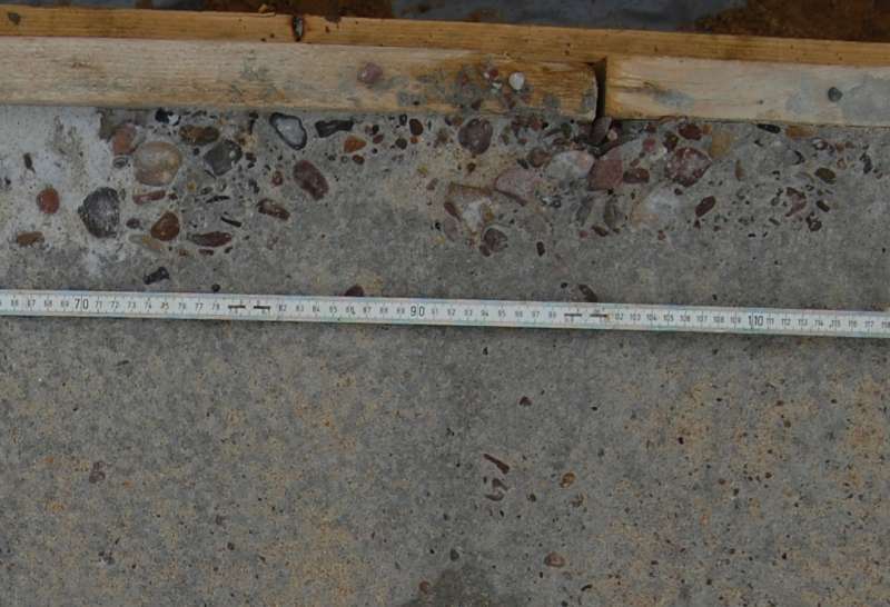

vielleicht kann mir jemand sagen, wie schlimm der "Schaden" auf dem Foto wirklich ist.
Es geht um eine Betondecke eines Kellers, die bei Regenwetter gegossen wurde.
Unter der Stelle auf dem Foto ist ein breites Kellerfenster.
In dem Beton liegen deshalb mehrere Eisenstangen und ein Korbgeflecht.
Nun sieht man, dass beim Stoß der Bretter schön der Zement rausgewaschen wurde.
Kann man das nachträglich retten?
Das es nicht toll ist, kann ich selbst sehen.
Freue mich also über konstruktive Beiträge.
Viele Grüße
Marius

Der vorliegende Sachverhalt beschreibt eine Betondecke, die bei Regenwetter gegossen wurde und bei der an einer Stoßstelle der Schalung der Zement ausgewaschen wurde. Dies deutet auf eine lokale Schwachstelle im Betongefüge hin, die durch die Witterungseinflüsse während der Aushärtung entstanden ist. Die Sichtbarkeit der Bewehrung (Eisenstangen und Korbgeflecht) ist ein ernstzunehmender Indikator für eine unzureichende Betondeckung.
🔴 Gefahr: Die ausgewaschene Stelle und die freiliegende Bewehrung stellen ein erhebliches Risiko für die Dauerhaftigkeit und Tragfähigkeit der Decke dar. Durch eindringende Feuchtigkeit kann die Bewehrung korrodieren, was zu Abplatzungen (Betonkrebs) und einem fortschreitenden Querschnittsverlust des Stahls führt. Dies kann langfristig die Standsicherheit der gesamten Decke gefährden.
➕ Ergänzung: Die Tatsache, dass die Decke bei Regen gegossen wurde, erhöht das Risiko eines zu hohen Wasser-Zement-Werts (w/z-Wert) im oberflächennahen Bereich. Dies führt zu einer geringeren Festigkeit und einer höheren Porosität des Betons, was die Anfälligkeit für Frost- und Tausalzschäden sowie für chemische Angriffe aus dem Erdreich (im Kellerbereich) deutlich steigert.
⚠️ Korrektur: Eine einfache "Rettung" durch Laien ist hier nicht möglich. Das bloße Verschließen der Stelle mit Zementmörtel oder einer Reparaturmörtelmasse ohne vorherige fachgerechte Vorbereitung (z.B. Entfernen von losen Teilen, Korrosionsschutz der Bewehrung, Haftbrücke) wird keine dauerhafte Lösung sein und das Problem lediglich kaschieren.
👉 Handlungsempfehlung: Beauftragen Sie umgehend einen zertifizierten Bauingenieur oder einen Sachverständigen für Betoninstandsetzung. Dieser muss den Schaden fachgerecht beurteilen, die Betondeckung und den Zustand der Bewehrung prüfen und ein detailliertes Sanierungskonzept erstellen. Die Kosten für eine solche Sanierung sind stark vom Einzelfall abhängig, können aber bei einer fachgerechten Ausführung (inkl. Korrosionsschutz und Reprofilierung) mehrere hundert bis tausend Euro betragen. Handeln Sie jetzt, um größere Schäden und höhere Kosten zu vermeiden.
Die beschriebene Situation zeigt eine sichtbare Auswaschung der Zementmatrix an einer frisch betonierten Kellerdecke, vermutlich infolge von Regeneinwirkung während der Frühphase der Erhärtung. Dies deutet auf eine gravierende Minderung der Betonqualität hin, da die Zementpaste – als bindendes Element – maßgeblich für Festigkeit, Dichtigkeit und Korrosionsschutz der Bewehrung verantwortlich ist.
🔴 Gefahr: Die Auswaschung gefährdet die Tragfähigkeit der Decke, da die Bewehrung (Eisenstangen und Korbgeflecht) nun ungeschützt ist und unmittelbarem Feuchtigkeits- und Sauerstoffkontakt ausgesetzt wird – dies beschleunigt die Korrosion massiv und kann zu Aufplatzen des Betons (Spalling) führen.
🔴 Gefahr: Die Stelle befindet sich über einem Kellerfenster – also in einem Bereich mit potenziell erhöhter Feuchtebelastung und geringerer statischer Reserve; eine lokale Schwächung kann hier zu langfristigen Feuchteschäden, Schimmelbildung im Keller oder sogar zu statischen Problemen führen.
⚠️ Korrektur: Ein bloßes "Nachbessern" mit Zementmörtel oder Beschichten ist keine fachgerechte Sanierung – ohne Entfernung aller geschädigten, nicht tragfähigen Betonanteile und fachgerechte Nachverdichtung bleibt die Schadensursache bestehen.
➕ Ergänzung: Die Ursache ist nicht nur das Regenwetter, sondern auch die unzureichende Schutzmaßnahme während der Betonreifung; nach DIN 1045-2 muss frischer Beton mindestens 3–7 Tage vor Nässe, Frost und mechanischer Belastung geschützt werden.
➕ Ergänzung: Eine visuelle Beurteilung reicht nicht aus – es bedarf einer bauphysikalischen und statischen Bewertung, ggf. mit Bohrkernuntersuchung zur Ermittlung der Restfestigkeit und der Korrosionslage der Bewehrung.
👉 Handlungsempfehlung: Beauftragen Sie unverzüglich einen zertifizierten Bauingenieur oder einen Sachverständigen für Betoninstandsetzung (z. B. nach DIN 1045-10), um die Tragsicherheit, die Korrosionsgefährdung und die Sanierungsmöglichkeiten fachlich abzuklären – verzögerte Maßnahmen erhöhen Risiko und Kosten erheblich.
