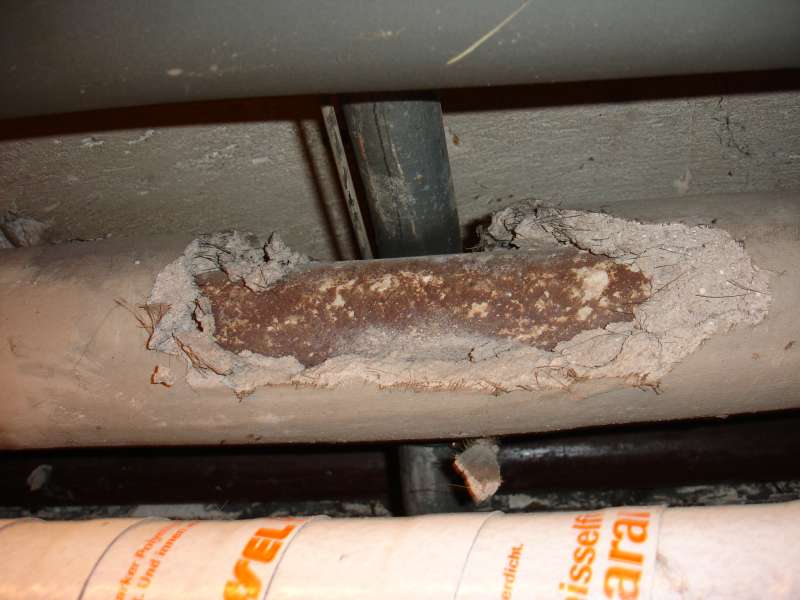

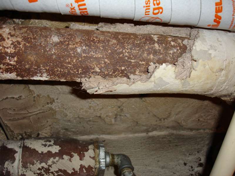

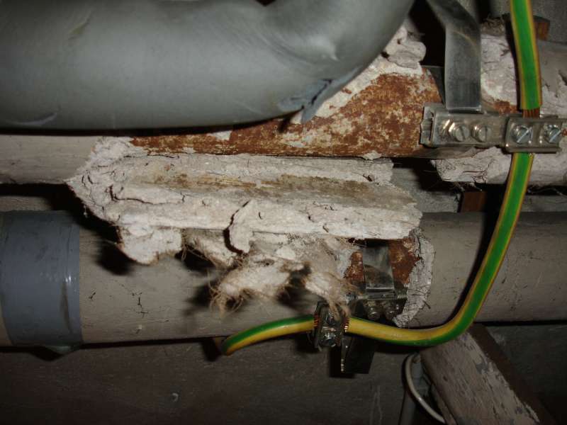

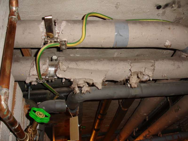

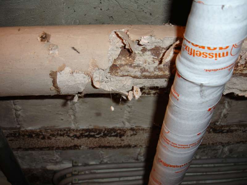

im Keller unseres Mehrfamilienhauses finden sich an der Decke einige alte Rohre, die mit einer grauen, mörtelartigen Substanz verkleidet sind (Bilder im Anhang). Die Verkleidung ist an einigen Stellen abgebröckelt, darunter sieht man die rostigen Rohre.
Nachdem ich einen Bericht über Asbest gelesen habe kam mir der Verdacht, dass wir auch betroffen sein könnten. Das Haus wurde ca. 1900 erbaut, die Heizung wird über Fernwärme versorgt. Wann die Heizanlage eingebaut wurde, weiß ich nicht, aber die Heizkörper sind auch schon älter (gusseisern).
Meine Frage: gibt es hier einen Anhaltspunkt für Asbest, und an wen sollte ich mich gegebenenfalls wenden?
Ach so: der Keller wird von allen Bewohnern intensiv genutzt, u.a. als Fahrradabstellraum.
Vielen Dank,

    🔴 Gefahr: Der Verdacht auf Asbest in der Rohrverkleidung ist ernst zu nehmen. Asbestfasern können beim Einatmen krebserregend sein.
    • Nicht berühren: Vermeiden Sie jegliche Berührung oder Manipulation der Verkleidung, um keine Fasern freizusetzen.
    • Professionelle Analyse: Beauftragen Sie ein auf Schadstoffanalysen spezialisiertes Unternehmen mit der Probenahme und Analyse der Verkleidung. Nur eine Laboruntersuchung kann Asbest sicher nachweisen oder ausschließen.
    • Bewohner informieren: Informieren Sie die Mitbewohner des Mehrfamilienhauses über den Asbestverdacht und die getroffenen Maßnahmen.
    • Sanierung: Bei positivem Asbestbefund ist eine fachgerechte Sanierung durch ein zertifiziertes Unternehmen erforderlich.
    👉 Handlungsempfehlung: Kontaktieren Sie umgehend ein Schadstofflabor für eine Asbestanalyse. Bis zum Vorliegen des Ergebnisses sollten Sie den Bereich um die Rohrverkleidung meiden.
    Der geschilderte Sachverhalt beschreibt eine typische Altbausituation mit potenziell asbesthaltigen Rohrverkleidungen. Die graue, mörtelartige Substanz an den Rohren im Keller eines Hauses von ca. 1900 ist ein klassisches Indiz für asbesthaltige Spachtelmassen oder Brandschutzverkleidungen, die bis in die 1990er Jahre verwendet wurden. Die beschriebene Abbröckelung ist besonders kritisch, da hierdurch gefährliche Asbestfasern freigesetzt werden können.
    🔴 Gefahr: Die intensive Nutzung des Kellers als Fahrradabstellraum durch alle Bewohner erhöht das Risiko einer Faserfreisetzung und -aufnahme erheblich. Jede mechanische Belastung der beschädigten Verkleidung kann Asbestfasern in die Atemluft freisetzen.
    ➕ Ergänzung: Das Baujahr 1900 allein ist kein Ausschlusskriterium, da Asbest in Deutschland vor allem in den 1950er bis 1980er Jahren verbaut wurde. Die Heizungsrohre könnten jedoch bei einer späteren Modernisierung (z.B. in den 1960er-80er Jahren) mit asbesthaltigen Materialien ummantelt worden sein.
    ⚠️ Korrektur: Es ist nicht ausreichend, nur auf das Baujahr zu achten. Entscheidend ist der Zeitpunkt der Rohrisolierung. Auch wenn das Haus von 1900 stammt, können die Rohrverkleidungen aus einer späteren Sanierungsphase stammen.
    👉 Handlungsempfehlung: Betreten Sie den Keller bis zur Klärung nur noch mit Atemschutz (FFP3-Maske) und vermeiden Sie jegliche Berührung oder Reinigung der Verkleidung. Beauftragen Sie umgehend einen zertifizierten Asbestsachverständigen mit einer Probenahme und Analyse. Lassen Sie die Sanierung ausschließlich von einem Fachbetrieb nach TRGS 519 durchführen. Informieren Sie alle Hausbewohner über das Risiko und die notwendigen Schutzmaßnahmen.
    Die Beschreibung einer grauen, mörtelartigen Verkleidung an Heizrohren in einem um 1900 erbauten Mehrfamilienhaus stellt einen klaren Verdachtsfall für asbesthaltige Materialien dar, insbesondere da solche Verkleidungen bis in die 1980er-Jahre hinein häufig mit Asbest als Hitze- und Brandschutz eingesetzt wurden.
    🔴 Gefahr: Abgebröckelte Verkleidung setzt potenziell asbesthaltige Fasern frei, die bei Einatmung zu schwerwiegenden gesundheitlichen Folgen wie Asbestose, Lungenkrebs oder Mesotheliom führen können – besonders kritisch ist die intensive Nutzung des Kellers durch alle Bewohner.
    ⚠️ Korrektur: Eine visuelle Einschätzung oder Eigenanalyse (z. B. mit Smartphone-Bildern) ist zur Identifizierung von Asbest vollkommen unzureichend und rechtlich unzulässig; nur eine mikroskopische Laboranalyse nach TRGS 519 kann eine sichere Bestätigung liefern.
    ➕ Ergänzung: Auch wenn das Haus 1900 erbaut wurde, ist die Heizanlage selbst möglicherweise jünger – Asbest wurde in Rohrverkleidungen vor allem zwischen 1950 und 1980 verbaut; das Baujahr allein ist kein Ausschlusskriterium.
    ❌ Widerspruch: Es ist falsch anzunehmen, dass Fernwärmeversorgung oder gusseiserne Heizkörper das Asbestrisiko ausschließen – Asbest wurde unabhängig vom Wärmeträger und Heizkörpermaterial in Isolierungen verwendet.
    🔴 Gefahr: Die Rostbildung unter der Verkleidung deutet auf Feuchtigkeit hin, was die Materialstabilität weiter beeinträchtigt und die Faserfreisetzung begünstigt – eine sofortige Sperrung des Bereichs ist dringend geboten.
    ✅ Zustimmung: Der Verdacht ist fachlich vollkommen gerechtfertigt und entspricht den typischen Warnsignalen gemäß der Bundesanstalt für Arbeitsschutz und Arbeitsmedizin (BAuA) und TRGS 519.
    👉 Handlungsempfehlung: Kontaktieren Sie umgehend einen akkreditierten Sachverständigen für Asbestgemische oder ein zertifiziertes Labor zur Probenahme nach TRGS 519 – bis zur Klärung ist der Kellerbereich abzusperren, und jegliche mechanische Einwirkung (z. B. Abkratzen, Abstauben) strikt zu unterlassen.

    könnte da tatsächlich Asbest drin sein. Bei Dampfleitungen war das manchmal der Fall. Eine kleinfingernagelgroße Probe ans Labor schicken, dann seid Ihr sicher.
