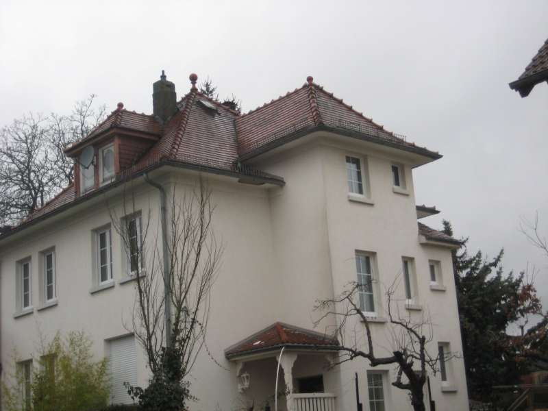

Die Diskussion dreht sich um die Frage, ob bei einer Dachdämmung im Altbau der Dachüberstand gedämmt oder gekürzt werden soll. Dabei spielen sowohl ästhetische als auch statische Aspekte eine Rolle. Die Dämmung des Dachüberstands kann Wärmebrücken reduzieren, während eine Kürzung möglicherweise statische Vorteile bietet. Die Entscheidung hängt von den individuellen Gegebenheiten des Gebäudes und den Vorstellungen des Eigentümers ab.
Dachdämmung: Dachüberstand dämmen oder kürzen? Kosten, Statik & Alternativen
Bei unserem Altbau wollen wir das Dach mit dem Dachstuhl durch ein neues, wärmegedämmtes ersetzen. Die Stahlbetondecke des Dachgeschosses kragt an allen Seiten etwa 50 cm über die Außenwände, das Bestehende Dach liegt auf dieser Betondecke auf und ist im unteren Teil, wie bei vielen alten Häusern, zum Dachrand hin ausgerundet.
Der Architekt schlägt vor, den bestehenden Dachüberstand aus wärmedämmtechnischen Gründen zu entfernen. Das neue Satteldach würde dann nahezu gerade mit 45 Grad vom Bereich der Außenwände aufsteigen.
Frage: Könnte man nicht die bestehende Betondecke belassen und den "Kühlrippenbereich"-Bereich auch von unten und vorne isolieren, von oben dämmt ja das Dach mit der Isolierung?
Neben ästhetischen und Kostengründen halte ich das Entfernen der Kragplatte auch für einen Eingriff in die Statik der bestehenden Geschossdecke, da die Verankerungslängen der oberen Plattenbewehrung stark verkürzt würden.
Vielen Dank im Voraus für qualifizierte Antworten und Meinungen.

    sieht es architektonisch sehr schön aus, so wie es jetzt ist. Was haben Sie denn baulich alles vor? Komplett neues Dach zu Wohnzwecken und weiter ...?
    Natürlich können Sie den Dachüberstand unterseitig und Vor-Kopf mit Dämmung versehen, um die Wärmebrücke aus dem Deckenixel des obersten Geschosses zu eliminieren. Es ist sicher eher eine statische Überlegung, den neuen Dachstuhl (ausgebautes Dach wiegt evtl. mehr als das jetzige!) nicht auf den auskragenden Deckenrand abzulasten. Da hat der Architekt und sein Statiker evtl. keine Info, wieviel dieser Deckenrand tragen kann und will deshalb auf Nr. sicher gehen und das neue Dach deshalb direkt auf die Außenwände ablasten.
  3. Dachüberstand: Dämmen oder Kürzen? Statik-Aspekte
    Foto von wiki
    Wärmedämmung am Dachüberstand
    Vielen Dank für die Antwort. Finde das Bestehende Dach auch sehr schön. Möglicherweise werden wir es auch lassen und nur von außen dämmen (Aufsparrendämmung). Der Architekt hat ein Satteldach vorgeschlagen, damit wir etwa 15 m² mehr Fläche bekommen wo man stehen kann, und er wohl einen Auftrag. Das neue Dach soll natürlich im Bereich über den Außenwänden aufgelagert werden, wie das Bestehende Dach auch. Der Architekt will nun aber den Dachüberstand abtrennen, wohl weil er die Dämmung schwieriger macht. Ästhetisch finde ich das schon unzumutbar. Aber auch technisch bin ich der Meinung, dass damit die Statik verändert wird:
    1. das Biegemoment wird geringfügig größer, weil der Kragarm fehlt
    2. vor allem gibt es dann keine Verankerungslänge für die Längsbewehrung, bzw. Längsbewehrung und Steckbügel am freien Rand wären dann nicht mehr vorhanden.
