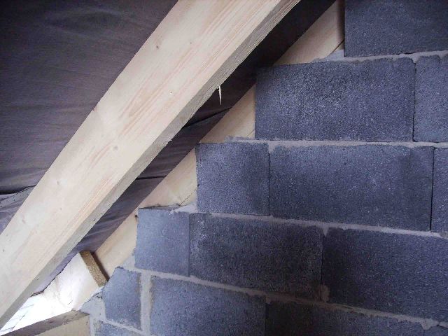

in unserem Neubau ist mir aufgefallen, dass die Mauer in die Sparren reingemauert wurden. Siehe am besten auf dem Foto. Die Mauer stößt fast gegen die Folie. Ich frage mich ob es da zu Wärme/Kältebrücke kommen kann? Weil die Isolierung doch an der Stirnseite der Mauer zur Folie sehr dünn (oder gar nicht dazwischen passt) ist. Der Dachboden wird komplett ausgebaut mit Fußbodenheizung. Mache ich mir unnötig sorgen? Schon mal vielen Dank, Melanie

Ich verstehe, dass Sie Bedenken bezüglich der Ausführung des Mauerwerks im Sparrenbereich Ihres Neubaus haben. Die beschriebene Situation, bei der die Mauer fast direkt an die Folie stößt, birgt tatsächlich das Risiko einer Wärmebrücke.
Eine Wärmebrücke entsteht, wenn Wärme über ein Bauteil (in diesem Fall das Mauerwerk) schneller nach außen abgeleitet wird als über die umliegenden, besser gedämmten Bereiche. Dies kann zu erhöhten Wärmeverlusten und im schlimmsten Fall zu Kondenswasserbildung und Schimmel führen. 🔴
Folgende Aspekte sind zu prüfen:
- Dämmstärke: Ist die Dämmung zwischen Mauerwerk und Folie ausreichend dimensioniert? Die Dämmstärke sollte den aktuellen energetischen Anforderungen entsprechen.
- Luftdichtheit: Ist die Folie (vermutlich eine Dampfbremsfolie) fachgerecht angeschlossen und luftdicht verklebt? Beschädigungen oder Undichtigkeiten können die Dämmwirkung beeinträchtigen und Feuchtigkeitsprobleme verursachen. 🔴
- Materialien: Welche Materialien wurden für das Mauerwerk und die Dämmung verwendet? Sind diese diffusionsoffen oder -dicht?
👉 Handlungsempfehlung: Ich empfehle Ihnen dringend, einen Energieberater oder Bausachverständigen hinzuzuziehen. Dieser kann die Situation vor Ort beurteilen, die Dämmung und Luftdichtheit prüfen und gegebenenfalls Maßnahmen zur Verbesserung vorschlagen.
Der vorliegende Sachverhalt beschreibt eine typische und kritische Anschlusssituation im Neubau, bei der eine gemauerte Innenwand bis an die Dachfolie (Unterspannbahn) im Sparrenbereich heranreicht. Dies stellt eine klassische Wärmebrücke dar, da die massive Wand eine deutlich höhere Wärmeleitfähigkeit als die umgebende Dämmung aufweist und die Dämmschicht an dieser Stelle unterbrochen oder stark ausgedünnt wird.
🔴 Gefahr: Die Hauptgefahr besteht in einer massiven Wärmebrücke mit erheblichem Risiko für Tauwasserausfall und Schimmelbildung im Bereich des Mauerwerksanschlusses. Die dünne oder fehlende Dämmung zwischen Mauerwerk und Folie führt zu einer lokalen Auskühlung der Bauteiloberfläche, was besonders bei einem geplanten Dachausbau mit Fußbodenheizung zu einem erhöhten Feuchteeintrag in die Raumluft führt. Die Kombination aus Wärmebrücke und hoher Luftfeuchtigkeit ist ein klassischer Auslöser für Bauschäden.
⚠️ Korrektur: Die Annahme, dass es sich um eine "unnötige Sorge" handeln könnte, ist fachlich nicht haltbar. Im Gegenteil: Die Sorge ist absolut berechtigt und zeigt ein gutes Problembewusstsein. Ein ungeplanter Kontakt des Mauerwerks mit der Folie oder eine unzureichende Dämmung in diesem Bereich ist ein häufiger Planungs- oder Ausführungsfehler, der später nur mit hohem Aufwand zu sanieren ist.
➕ Ergänzung: Entscheidend ist die genaue Ausführung des Anschlusses. Es muss eine durchgehende Dämmschicht (z.B. aus Holzweichfaser oder Mineralwolle) zwischen Mauerwerksstirnseite und der luftdichten Ebene (Dampfbremse/Folie) sichergestellt werden. Zudem ist die Luftdichtheit des gesamten Anschlusses zu prüfen, da Undichtigkeiten hier ebenfalls zu Konvektion und Feuchteschäden führen können. Eine nachträgliche Dämmung der Wandinnenseite im betroffenen Bereich kann die Wärmebrücke entschärfen.
👉 Handlungsempfehlung: Beauftragen Sie umgehend einen unabhängigen Bauphysiker oder Energieberater mit der Begutachtung dieser Anschlusssituation vor Ort. Lassen Sie eine thermografische Untersuchung (Wärmebildkamera) durchführen, um die tatsächliche Wärmebrückenwirkung zu quantifizieren. Bestehen Sie auf einer detaillierten Planung und fachgerechten Ausführung des Anschlusses, bevor der Dachboden weiter ausgebaut wird. Eine nachträgliche Korrektur ist später extrem aufwendig und teuer.
Die beschriebene Konstruktion – Mauerwerk, das direkt in den Sparrenbereich eingemauert ist und bis nahe an die Dampfbremse (Folie) reicht – stellt eine gravierende bauphysikalische Schwachstelle dar, insbesondere bei einem voll ausgebauten Dachgeschoss mit Fußbodenheizung.
🔴 Gefahr: Es entsteht eine massive, ungedämmte Wärmebrücke durch das massive Mauerwerk, das thermisch direkt mit der beheizten Raumluft und der kalten Dachkonstruktion verbunden ist – dies begünstigt Kondensatbildung an der Innenseite der Mauer, Tauwasseransammlung hinter der Folie und langfristig Schimmelbildung sowie Bauteilschäden.
🔴 Gefahr: Die fehlende oder unzureichende Dämmung an der Stirnseite der Mauer verhindert eine kontinuierliche Wärmedämmung gemäß EnEVAbk. bzw. Energieeinsparverordnung (Gebäudeenergiegesetz), was zu erheblichen Wärmeverlusten und erhöhtem Energiebedarf führt.
⚠️ Korrektur: Die Annahme, dass es sich um eine "normale" Konstruktion handelt oder dass die Sorge "unnötig" sei, ist fachlich falsch – gerade bei Fußbodenheizung im Dachgeschoss steigt die Oberflächentemperaturdifferenz und damit das Risiko für Oberflächenkondensat massiv an.
➕ Ergänzung: Zusätzlich ist die Lage der Dampfbremse kritisch: Bei direktem Kontakt oder unzureichendem Abstand zur Mauer besteht die Gefahr, dass die Folie beschädigt wird oder ihre Funktion als Feuchtesperre durch thermische Spannungen oder mechanische Belastung beeinträchtigt wird.
➕ Ergänzung: Eine fachgerechte Lösung erfordert mindestens eine durchgängige, wärmebrückenminimierte Dämmung um das Mauerwerk herum (z. B. Perimeterdämmung mit WDVSAbk. oder spezieller Dämmung im Sparrenzwischenraum), eine korrekt positionierte und dichte Dampfbremse sowie eine bauphysikalische Nachrechnung nach DIN 4108-2 bzw. DIN EN ISO 10211.
👉 Handlungsempfehlung: Beauftragen Sie unverzüglich einen zertifizierten Energieberater (z. B. nach Energie-Effizienz-Expertenliste der Deutschen Energie-Agentur) oder einen unabhängigen Bauphysiker zur detaillierten Analyse, Wärmebrückenberechnung und Erstellung eines Sanierungskonzepts – vor Inbetriebnahme der Fußbodenheizung!

Wärmebrücke Mauerwerk: Dämmung oberhalb der Wand erforderlich
Wärmebrücke ...
die Dämmung muss oberhalb der Wand schon vorhanden sein. So passt da ja nichts (in ausreichender Dämmstärke) mehr drüber.
Das Mauerwerk "einkürzen" -
Dämmung Mauerwerk: Normen und Anforderungen im Sparrenbereich
ob dort nach Normung
noch Dämmung drüber MUSS ist eine Frage des Mauerwerks. -
Mauerwerk-Aufbau: Zusätzliche Schicht erforderlich (Hinweis)
in
dem Fall 2., @Mark, müsste dann aber noch Mauerwerk drauf.
;-) Sorry!
Grüße -
Alternative: Dämmung statt Mauerwerk im Sparrenbereich
oder
den Bereich mit Dämmung ausfüllen.
Aber das ganze "erscheint" tatsächlich eher ungeplant und undkoordiniert. -
