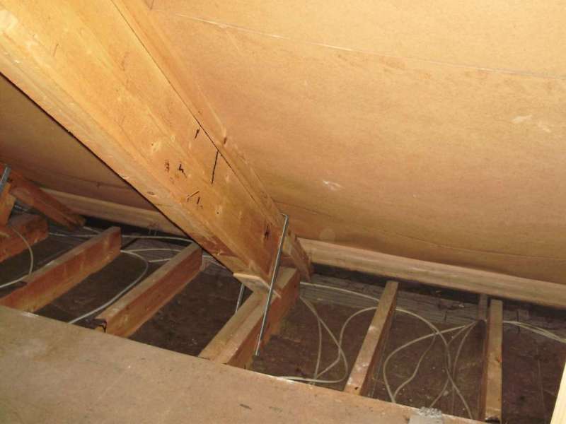

ich habe hier nun schon sehr viel gelesen ... und trotzdem eine Menge fragen ...
ich möchte ein Okal-Fertighaus komplett sanieren ... wegen dem Wetter kann ich natürlich zurzeit nicht an der Außenfassade arbeiten ... deswegen kommt nun zuerst das Dach..
wie man auf meinen Bildern erkennt sieht es eig. noch richtig gut aus ... bis auf die wasserflecken ...
nun zu meinen fragen:
kann ich mit der Dämmung direkt bist an die Holzfaserplatten rangehen? sprich ohne Hinterlüftung?
was wäre der beste Dämmstoff für solch ein Fertighaus? Hanf oder doch lieber stink normales klemmfilz!?
ich Stelle mir den Dachaufbau so vor:
von außen nach innen ...
Dachpfannen ... Lattung ... Holzfaserplatten ... klemmfilz.. Vario km membranfolie (luftdicht verklebt) ... Querlattung rigibs
auch möchte ich den kompletten Fußboden mit der Vario ... luftdicht verkleben.. und alles mit den Dachschrägen/gibelwänden verbinden.
spricht etwas dagegen? bin dankbar für jegliche Hilfestellung!

manchmal muss ich schmunzeln ganz wichtig "luftdicht verklebt" habe nur leider keinen blassen Schimmer wie das geht *lol-Smiley*
So und nun ernsthaft: was da zu sehen ist, sind wahrscheinlich die ölgetränkten Hartfaserplatten?
Ist die Luftdichtigkeit vom EG zum DGAbk. gegeben?
Sind das Spanplatten auf dem Fußboden? -

Hallo nochmal, natürlich nicht luftdicht.. winddicht wäre vielleicht der ...
Hallo nochmal,
natürlich nicht luftdicht.. winddicht wäre vielleicht der bessere ausdruck!? 🙂
ölgetränkte hartfaserplatten? ich habe keine Ahnung ... aber hartfaserplatten sind es ganz bestimmt! nun ja, vom eg zum og wird auch alles neu gemacht.. das heißt decken runter ... Vario km ... Lattung ... rigibs
ich baue die Folie wegen den Schadstoffen ein ... die verseuchten Spanplatten werden entfernt ... ich denke mir einfach das dieser weg leichter und günstiger ist als.. irgendwelche absperrlacke zich mal aufzutragen
zurück zum Dach ...
ja ... auf dem Boden sind Spanplatten verlegt ... auch die möchte ich entfernen (da einige eh kaputt sind) ... und einen neuen Fußboden aufbauen ... den ich mir wie folgt vorstelle:
balken (dazwischen Dämmung)
Vario km
Osb-Platten verschraubt
und eine Schicht Spanplatte oben drauf -

Nein nein luftdicht ist schon richtig. Und nun vergeß erst mal alles, was Dir der freundliche Herr oder die freundliche Dame aus dem Baumarkt gesagt hat.. 🙂 Zur Klimamembran habe ich meine eigene Auffassung ... 🙂
Die Kunst ist jetzt nämlich, hier die Luftdichtigkeit herzustellen. Angefangen vom Übergang EGAbk.-Außenwand/Decke zu Decke/Sparren.
Eigentlich musst Du 2 Ebenen schaffen, 1x EG und 1x DGAbk.. Die Folie vom EG durch die Balkenlage an die Sparren ranpfriemeln, vergiss es einfach. Das bekommst du als Laie nicht hin. Abgesehen davon, gehen da Unmengen an Sicrall bei drauf.
Also verlegst Du die Plastefolie an den Sparren runter bis zur dann neu zur verlegenden OSBAbk. und klebst darauf ab. Und unterhalb der Balkenlage (also Decke EG) dann Folie bis zum Treppenloch und da sauber abkleben.
aber Vorsicht: Du kannst jetzt nicht wie ein Geisteskranker da alles rausreißen, dann gibt es Aua. Die Spanplatten bilden eine statische Einheit, die man beim rausreißen zerstört. Hier kannst du also nur pö a pö vorgehen.
Auf dem Fußboden- nachdem die Stöße abgeklebt sind - dann keine Spanplatte auf doppeln, lieber Gipskartonplatten, ist stabiler. Alternativ OSB-Platten quasi als Trockenestrich mit Trittschalldämmung drunter. So, und wdenn Du dann nen schönen Fußboden drin hast, schön Plastefolie an den Sparren und Unterkonstruktion dran hast, dann rufste Dir nen Einblasdämmer, der Dir Sparren und Fußboden alles vollbläst. Ein Tag Arbeit, Ende im Gelände. Und kostenmäßig wird es nicht viel teurer, als wennDu sa selbst rumpfrickelst. Aber die Qualität ist eine völlig andere. Wenn du Zellulose nimmst, kannst du die Sparren voll dämmen, da sollte aber aus Gründen der Vorsicht vorher noch mal gerechnet werden.
Hab ich was vergessen? -

Modrige Außenwände: Luftdichtigkeit bei OKAL-Fertighäusern?
also das modrige kommt definitiv von den Außenwänden ... bzw. ...
also das modrige kommt definitiv von den Außenwänden ... bzw. zieht durch die Steckdosen usw. ins Haus ... da damals wohl mehr oder weniger geschlammt worden ist mit der Dampfsperre ...
also macht es wohl keinen Sinn zuerst von innen für Luftdichtigkeit zu sorgen.. weil ja das modrige (alte Spanplatten, Dämmung) noch in der Fassade sitzt!?
und nein ich bin kein ISOVER-Verkäufer 🙂
ich wollte die Folie überall einbringen wegen den Belastungen von pcb usw. da das zeug ja in allen tragenden teilen Sitz! ist doch bekannt bei den Okal-Fertighäusern aus den 70'ern ... wenn ich nur die Osb drauf schraube ... lauf ich ja Gefahr das in 1-2 Jahren das pcb wieder durchkommt!? ich möchte vor allem richtig sanieren ... und so gut wie alles selber machen ... (Tischler, Zimmermann alles vorhanden) aber da einige sagen mach das so und einige wieder was anderes sagen ... wollte ich mir hier mal eine neutrale Meinung anhören 🙂
das mit der Einblasdämmung klingt wirklich prima ... da werde ich mich jetzt mal genauer mit befassen ... -

also den baubiologen wollte ich mir sparen ... weil das ...
also den baubiologen wollte ich mir sparen ... weil das Haus eh belastet ist ... 1973 wurden ja einige von denen gebaut ... und das gute ist ja die sind alle gleich aufgebaut!
hätte ja sein können das hier im Forum einige okalhausbesitzer sind ... die schon eine erfolgreiche Sanierung hinter sich haben ...
und nein ... abreißen kommt überhaupt nicht in frage ... weil erstens das Geld nicht reicht zum Neubau und zweitens habe ich das Haus eh umsonst bekommen ... ich habe sozusagen nur das Grundstück bezahlt und das war schon sehr günstig. da der Keller super aussieht ... und der Dachstuhl auch OK aussieht sollte das alles stehenbleiben!
also falls hier jemand Ahnung von okalhaus Sanierung hat, der möge mir bitte schildern wo anzufangen ist.
z.B. macht es Sinn von innen anzufangen, quasi die Dampfsperre an den Außenwänden herzustellen usw. oder warten bis der Frost von dannen ist und außen beginnen!? die Klimamembran ist ja aromadicht da sollte doch normal nichts modriges mehr durchkommen ... vorausgesetzt die ist fachgerecht verarbeitet. -

Vario KM UV Folie: Architekt als Lösung für PCB-Belastung?
ja genau das ist mir auch klar das ...
ja genau das ist mir auch klar das mein Haus belastet ist durch pcb usw. daher ja mein vorhaben ...
vllt hätte ich einfach fragen sollen ob diese Vario km UV wirklich so gut ist wie man auf der Homepage liest!?
gut den baubiologen könnte ich mir sparen ... ich habe aber jemanden gefunden der auch gleichzeitig Architekt ist ... somit wäre das doch ein gute Lösung!?
zum Thema Statik usw. das hilft Okal einen ja auch bei ... ich habe schon mit denen gesprochen ... und die meinte ich könne ohne Probleme die komplette Außenfassade rund ums Haus entfernen ... ohne das mein Haus zusammenfällt ... innen wird es denke ich schon schwieriger.. weil dort ja die Spanplatten mit den holzständern verleimt sind ... also Stück für Stück arbeiten ...
ich denke ich werde das auch so packen ... und hier und da mal bei "kleineren" Problem wieder hier zum Zuge kommen 🙂
klare Sache zuerst muss der modergeruch weg!
