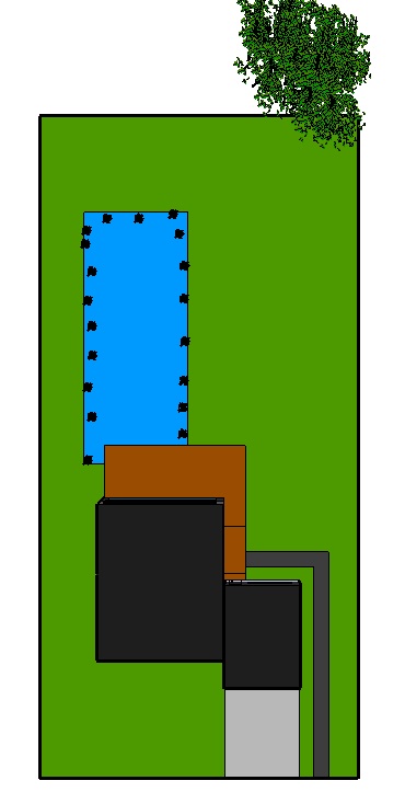

Bei mir geht es um die Positionierung des Hauses mit Garage auf dem Grundstück. Ich hoffe, von den Erfahrungen der Bauherren profitieren zu können.
Das Grundstück hat die Maße 50 x 24 m. Das Haus und die Garage an sich sind gerade in der Projektphase /Architekt. Die Maße des Hauses kommen hin, der Eingang ist momentan auf der rechten Seite zur Garage hin geplant. Ich dachte mir einfach, dass die Zufahrt und der Zugangsweg nicht zu weit auseinander liegen sollten, sonst ist der vordere Garten zu sehr zerklüftet.
Das Haus an sich ist zum Garten hin voll verglast (so weit es eben geht). Die Straße zur Seite hin ist unten auch voll verglast und im OGAbk. ab Beckenhöhe.
Was meinen Sie? Jegliche Anregungen oder Tipps sind sehr willkommen.

  2. Grundstücksplanung: Fehlende Angaben zur Hausplatzierung
    Wo sind N-O-S-W?
    WER soll ohne solche grundlegenden Angaben IRGEND eine Idee dazu haben ...?
    • Frau Gab-1542-För
  3. Hausplanung: Architektenvertrauen & Bebauungsplan-Hinweis
    Positionen
    Hallo wer auch immer,
    wenn Haus und Garage schon in der Projektphase sind  -  was immer dies auch bedeuten mag, sollten Sie einfach mal Ihrem Architekten/in ein wenig mehr Vertrauen schenken.
    B-PlanAbk. wird es doch sicher auch geben.
    Viele Grüße und viel Spaß beim Planen und Mitarbeiten
