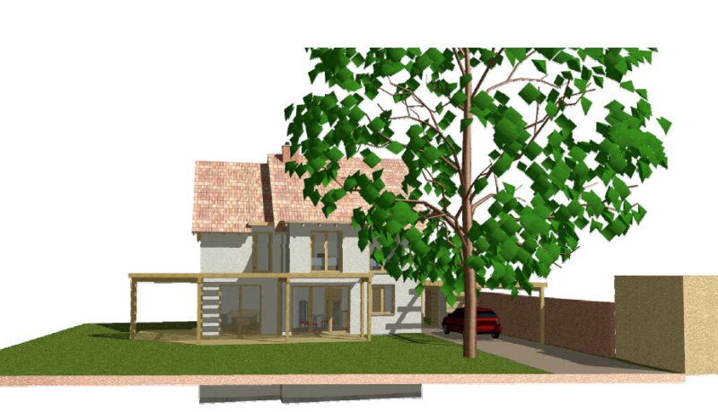

Hallo zusammen
Würde mich sehr freuen, wenn Ihr euch die dzt. Grundrisse unsers geplanten Hauses ansehen könntet und uns eure geschätzte Meinung und Kritik mitteilen könntet.
möchte noch dazu folgendes Anmerken:
  • in den Plänen fehlen leider die Himmelsrichtungen: In den Grundrissen und im Lageplan ist oben ziemlich genau Süden, die Front rechts ist Westen.
  • Die Grundstücksgrenze an der Westseite geht an die Straße, alle anderen Seiten Grenzen an Nachbargrundstücke
  • Das Grundstück befindet sich in einer Gartensiedlung in Wien, die bebaute Fläche ist auf 80 m² limitiert. Diese wird im Plan voll ausgenützt. Max. Traufenhöhe ist 5.5 m.
  • Der Wirtschaftsraum im DGAbk. ist vornehmlich zum Aufhängen/Bügeln der Wäsche gedacht und wird auch Waschmaschine und Trockner beinhalten. Wollten wir so haben anstelle einer Waschküche im Keller.
  • Keller ist auch geplant, da ist aber der Graundriss noch nicht fertig. Er wird ein Gästezimmer, einen Heiz/Technikraum sowie einen Lagerraum beinhalten.
  • Die Speisekammer in der Küche (mit AR bezeichnet) wird wahrscheinlich entfallen und durch eine großzügige Schrankwand in der Küche ersetzt werden.

    Sehr geehrter Herr Sektionschef,
    für den Anfang nicht schlecht, ein wenig Detailarbeit ist noch gefragt. Die Eingangssituation könnte noch etwas Überarbeitung vertragen  -  Schiebetüren würde ich in der Wand verlaufen lassen, bringt noch etwas Stellfläche.
    Die Versorgung vom Bad im OGAbk. müsste noch abgeklärt werden, funktioniert aber sicher.
