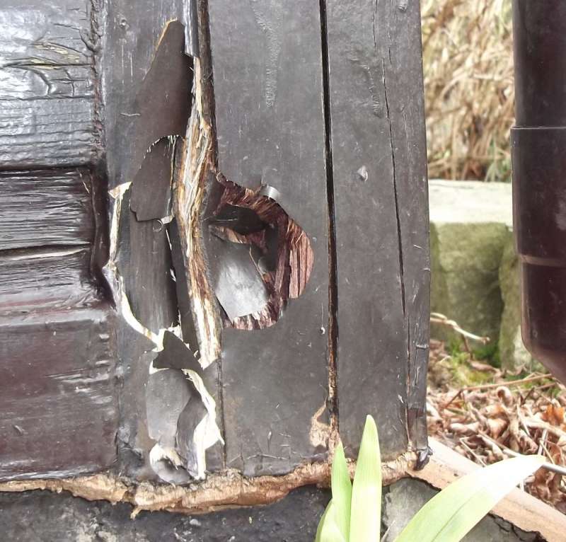

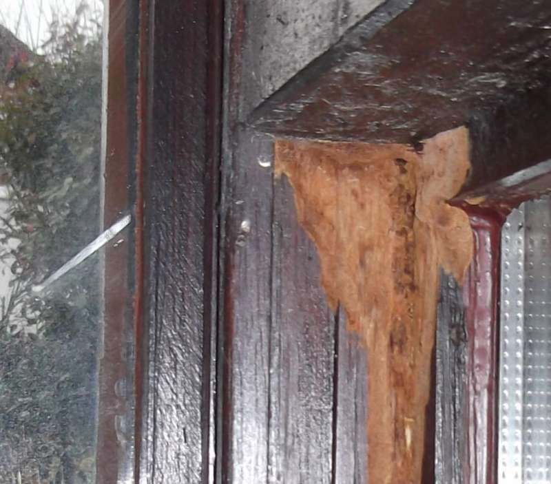

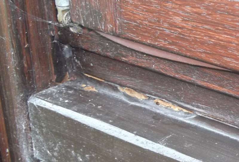

Hallo!
Ich habe heute einen gravierenden Schaden an unserem Wintergarten entdeckt. Befallen ist ein tragender Pfosten und Holz in der Umgebung. Ich bin mir nicht in Klaren, ob es sich um Viecher oder einen Pilz handelt. Für mich macht es den Eindruck, als wenn das Holz zerfressen wäre.
Der Wintergarten wurde vor etwa 20 Jahren errichtet (Bausatz, rötlich-braunes  -  vermutlich  -  Tropenholz. Laut Lieferant "Rotholz". Die Schäden  -  sofern sichtbar  -  scheinen in den letzten Monaten entstanden zu sein. Sie wären sonst sicher im Herbst beim "Reinemachen" für den Winter aufgefallen.
Keine Frage, dass die befallenen Teile ausgetauscht werden müssen.
Ich würde mich freuen, wenn jemand anhand der Fotos eine Idee hätte, um was es sich handeln könnte. Eventuell wären dann vorbeugende Maßnahmen möglich.

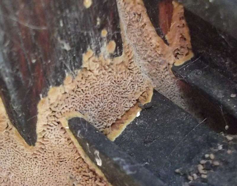

  2. Pilzbefall im Wintergarten – Erste Anzeichen auf Detailfotos
    Angefügt: Auf diesem Detailfotos sieht es doch ...
    Angefügt: Auf diesem Detailfotos sieht es doch Angefügt:
    Auf diesem Detailfotos sieht es doch eher nach einem Pilz aus, oder? Er scheint sich auf der Oberfläche gesunden Holzes ausgebreitet zu haben.
    Gruß
    • BAU.DE / BAU-Forum: 1. Bild zu Antwort "Pilzbefall im Wintergarten – Erste Anzeichen auf Detailfotos" auf die Frage "Holzschaden im Wintergarten: Ursachen erkennen, bekämpfen & Bausubstanz sichern" im BAU-Forum "Holzschutz, Holzschäden, Holzsanierung"
    • Eugen

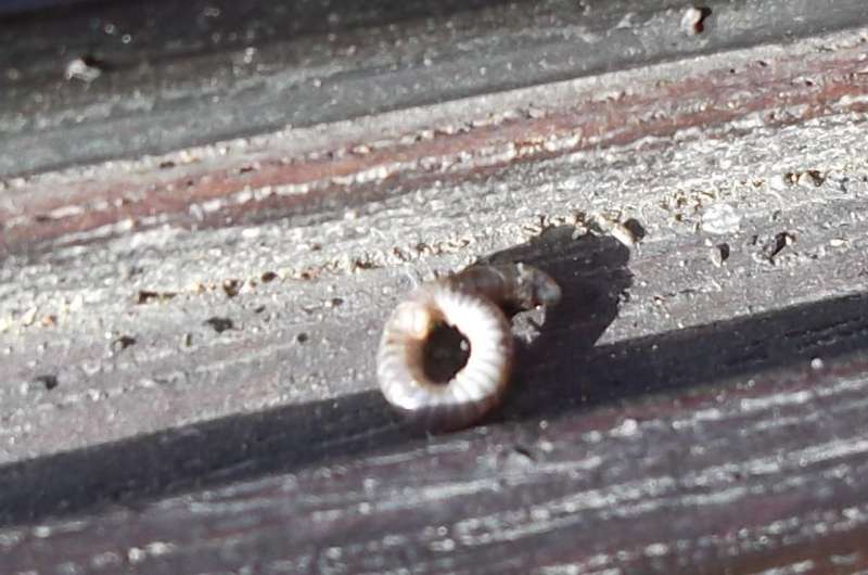

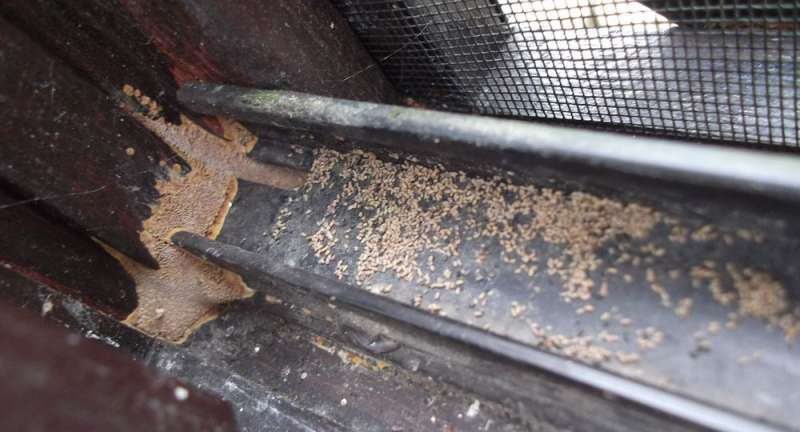

  3. Fund in Dachrinne – Insekten oder Holzreste? Analyse
    Noch ein Foto
    Dies habe ich in der Rinne unter dem Fenster gefunden. Doch ein Viech? Stände der Wintergarten nicht in Deutschland, wäre mein Gedanke: Termiten.
    Gruß
    • BAU.DE / BAU-Forum: 1. Bild zu Antwort "Fund in Dachrinne – Insekten oder Holzreste? Analyse" auf die Frage "Holzschaden im Wintergarten: Ursachen erkennen, bekämpfen & Bausubstanz sichern" im BAU-Forum "Holzschutz, Holzschäden, Holzsanierung"
    • Eugen

  5. Wintergarten-Schaden – Fensterdetails und Schadensbild
    Ergänzungen
    Den Bezug zur Dachrinne verstehe ich jetzt nicht. Ist vorhanden und funktioniert so, wie sie soll.
    Die abgebildete FENSTERRINNE hat keinen seitlichen Abschluss. Das kpl.  -  Fenster (inkl. Rahmen) wurde ebenfalls so eingebaut, wie geliefert.
    Wie geschrieben, ein Bausatz, der von mir verbaut wurde, wie geliefert und beschrieben.
    Der Schaden wurde heute von mir bemerkt (im Herbst ist er mir nicht aufgefallen  -  er kann natürlich schon vorhanden gewesen sein. Vielleicht Stand da eine große Pflanze vor und hat ihn verdeckt).
    Der Schaden am Außenpfosten (2. Foto von links) war nicht unmittelbar erkennbar  -  mir fiel lediglich eine Welligkeit auf, weswegen ich mit dem Daumen drüber strich. Da stellte ich fest, dass an der Stelle nur noch die Lasur vorhanden war (erst danach waren die Schäden sichtbar).
    Für mich ist nur wichtig zu wissen, ob Tier oder Pilz (welche, wie vorbeugen nach Austausch der befalllenen Stücke mit gehörigem Sicherheitsabstand).

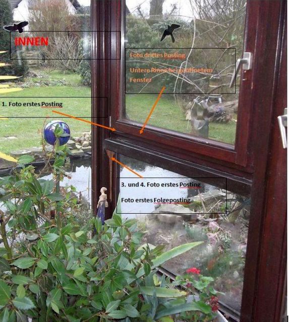

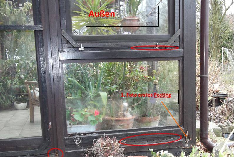

  6. Bauschadenanalyse – Gesamtansichten für Diagnose nötig
    Foto von
    Gesamt (Ansicht (en) )
    Hallo Eugen,
    mach bitte Gesamtansichten (Fotos) und gib die Zuordnung der Detailbilder an. Ohne den Bezug der einzelnen Details zu den angrenzenden Bauteilen kann man aus der Ferne, so gut wie nichts aussagen.
    Bei Anstrichen geht oft das Holz drunter kaputt, während es von außen durch den Anstrich so aussieht, als wäre die Konstruktion OK Allerdings ist dies auch ein längerer Prozess.
    MfG
  7. Wintergarten – Gesamtansicht innen/außen zur Schadensanalyse
    Gesamtansicht
    2 x Gesamtansicht innen/außen mit Zuordnung der bereits eingestellten Fotos.

    • BAU.DE / BAU-Forum: 1. Bild zu Antwort "Wintergarten – Gesamtansicht innen/außen zur Schadensanalyse" auf die Frage "Holzschaden im Wintergarten: Ursachen erkennen, bekämpfen & Bausubstanz sichern" im BAU-Forum "Holzschutz, Holzschäden, Holzsanierung"
    • BAU.DE / BAU-Forum: 2. Bild zu Antwort "Wintergarten – Gesamtansicht innen/außen zur Schadensanalyse" auf die Frage "Holzschaden im Wintergarten: Ursachen erkennen, bekämpfen & Bausubstanz sichern" im BAU-Forum "Holzschutz, Holzschäden, Holzsanierung"
  8. Feuchtigkeit im Wintergarten – Ursachenforschung & Schäden
    Foto von
    Wintergarten
    jetzt ist die Zuordnung einigermaßen klar. Wo läuft das Wasser/Feuchtigkeit/Tau ... außen an den Fenstern ab? Kann zwischen Fensterflügel und Fensterrahmen, Feuchtigkeit in die Konstruktion gelangen?
    Gibt es im Inneren des Wintergarten öfter Tauwasserausfall an den Scheiben? Wie sieht es hinter den vorgesetzten Fliegenfenstern aus?
    Was liegt genau in der Fensterrinne? Insekten (larven) oder Holzreste?
    MfG
  9. Schadensbild – Eckpfosten betroffen: Pilz oder Insekten?
    Ergänzende Angaben
    Außen läuft das Wasser über eine mit Silikon angesetzte, abgeschrägte Leiste ab. Tauwasser wurde bisher an den Scheiben nicht beobachtet. Außer in diesem Bereich um den Eckpfosten herum gibt es keinerlei Schäden. Das Holz ist ansonsten überall hart und fest. Die Schäden ziehen sich nur um den Eckpfosten bis in die Höhe des Fenster und ab Unterkante Fenster und die Konstruktion darunter bis zum Boden (auch hinter der Unterkante des Fliegeneinsatzes). Der Pfosten ist im unteren Teil völlig zerfasert, irgendwas Pilzartiges habe ich dort nicht gefunden.
    Dieses "Granulat" in der Rinne unter dem Fenster sieht aus wie "Würmerkot" (wie kleine Samenkörner, Würstchen, 1 ... 1,5 mm lang und 0,5 .. 1 mm dick).
    In der Rinne fand sich ein toter Wurm  -  ob er damit zu tun hat?
    Ich hänge mal noch ein paar Bilder an:
    1. Der Wurm (15 ... 20 mm lang und 2.. 3 mm dick).
    2. Ein Foto, welches die Struktur dieses "Belages" besser zeigt.
    • BAU.DE / BAU-Forum: 1. Bild zu Antwort "Schadensbild – Eckpfosten betroffen: Pilz oder Insekten?" auf die Frage "Holzschaden im Wintergarten: Ursachen erkennen, bekämpfen & Bausubstanz sichern" im BAU-Forum "Holzschutz, Holzschäden, Holzsanierung"
  10. Detailaufnahme – Holzstruktur zeigt Schadensbild im Fokus
    Das zweite Foto  -  Struktur
    Das fehlende Foto "Struktur".
    • BAU.DE / BAU-Forum: 1. Bild zu Antwort "Detailaufnahme – Holzstruktur zeigt Schadensbild im Fokus" auf die Frage "Holzschaden im Wintergarten: Ursachen erkennen, bekämpfen & Bausubstanz sichern" im BAU-Forum "Holzschutz, Holzschäden, Holzsanierung"
  11. Echter Hausschwamm – Holzschutzexperte rät zur Untersuchung!
    Foto von
    Pilzbefall
    das Schadensbild, vor allem auf dem letzten Bild (Struktur) sind eindeutig. Es handelt sich um einen holzzerstörenden Pilz. Das Bild "Struktur" zeigt einen Fruchtkörper, indem Sporen zur Erhaltung der Art gebildet werden. Die typische Faltenbildung spricht eigentlich für den Echten Hausschwamm, hier sollte ein Sachverständiger mal intensiver untersuchen, denn die bauliche Situation ist für EH untypisch, da er für seine Entwicklung Kalkydrat aus dem Mauerwerk benötigt. Der Wurm in der Dachrinne hat jedenfslls nicht"s mit dem Schadbild zu tuen.
    Bernhard Pollock Holzschutzsachverständiger Otto Richter GmbH Berlin
