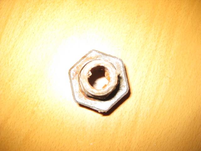

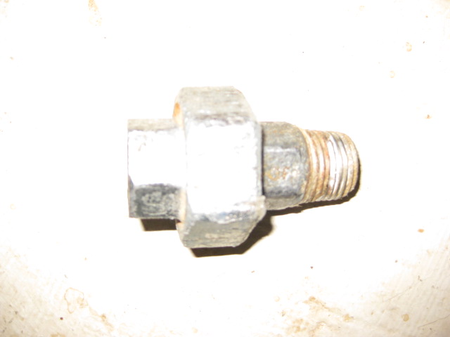

habe bei meinen Pferden neue Tränkebecken, welche beheizbar sind, installiert oder zumindest versucht. Leider gibt es eine undichte Stelle am Gegengewinde oder wie man das nennt. Ich habe da mal ein Bild hochgeladen. Kann man das Ding aufbekommen und neu abdichten, oder brauche ich da was Neues. Ist das eine Konstruktion des Installateurs oder gibt es so etwas zu kaufen? Ich würde für die neuen Becken auch ein längeres Rohrteil mit dem Gewinde brauchen.
Hoffe auf hilfreiche Antworten!
Gruß Didi

    Ich sehe, dass Sie Probleme mit einer undichten Rohrverschraubung an Ihrem beheizbaren Tränkebecken haben. Das ist ärgerlich, aber oft lösbar.
    Mögliche Ursachen für die Undichtigkeit:
    • Defektes Dichtungsmaterial: Hanf, Teflonband oder Dichtringe können spröde oder beschädigt sein.
    • Korrosion: Das Gewinde kann durch Rost oder Kalk angegriffen sein.
    • Falsche Montage: Das Gewinde wurde eventuell nicht ausreichend festgezogen oder ist verkantet.
    Mögliche Lösungen:
    • Neu Abdichten: Versuchen Sie, die Verschraubung zu lösen, das alte Dichtungsmaterial zu entfernen und mit neuem Material (z.B. Teflonband oder Hanf) neu abzudichten. Achten Sie auf die korrekte Wickelrichtung und ziehen Sie die Verschraubung fest.
    • Erneuern der Verschraubung: Wenn das Gewinde beschädigt ist, sollten Sie die komplette Verschraubung austauschen.
    • Überprüfen der Rohre: Stellen Sie sicher, dass die Rohre, an denen die Verschraubung befestigt ist, keine Risse oder Beschädigungen aufweisen.
    👉 Handlungsempfehlung: Beginnen Sie mit dem Neuabdichten der Verschraubung. Wenn das nicht hilft, tauschen Sie die Verschraubung aus. Bei Unsicherheiten empfehle ich, einen Installateur hinzuzuziehen.
    Der Sachverhalt beschreibt eine undichte Rohrverschraubung an einem beheizbaren Tränkebecken für Pferde. Der Nutzer hat die Installation selbst vorgenommen und berichtet von einer Undichtigkeit am sogenannten Gegengewinde. Es besteht Unklarheit, ob die vorhandene Verschraubung nachgedichtet oder komplett erneuert werden muss. Zudem wird die Frage nach der Verfügbarkeit eines längeren Rohrstücks mit Gewinde aufgeworfen.
    🔴 Gefahr: Eine undichte Wasserleitung in der Nähe von Tieren und elektrischen Komponenten (beheizbares Becken) stellt ein erhebliches Risiko dar. Feuchtigkeit kann zu Kurzschlüssen, Korrosion an elektrischen Teilen oder zur Bildung von Schimmel führen. Zudem besteht die Gefahr von Wasserschäden am Boden oder an der Gebäudesubstanz.
    ➕ Ergänzung: Bei einer undichten Verschraubung ist es oft ausreichend, die Verbindung zu lösen, die Dichtflächen zu reinigen und neues Dichtband (z.B. Teflonband) oder eine geeignete Dichtpaste aufzutragen. Ein kompletter Austausch des Fittings ist nur nötig, wenn das Gewinde beschädigt ist oder die Verschraubung selbst Risse aufweist. Die vom Nutzer erwähnte "Konstruktion des Installateurs" deutet auf ein handelsübliches Fitting hin, das im Fachhandel erhältlich ist.
    ✅ Zustimmung: Die Idee, die Verschraubung zu öffnen und neu abzudichten, ist grundsätzlich richtig. Auch die Überlegung, ein längeres Rohrteil zu benötigen, ist nachvollziehbar, falls der Abstand zum Becken nicht passt.
    👉 Handlungsempfehlung: Schalten Sie vor weiteren Arbeiten die Wasserzufuhr ab und trennen Sie das beheizbare Becken vom Stromnetz. Lösen Sie die undichte Verschraubung vorsichtig und prüfen Sie das Gewinde auf Beschädigungen. Tragen Sie neues Dichtband (mindestens 5-6 Windungen) oder Dichtpaste auf und ziehen Sie die Verbindung handfest an. Sollte die Undichtigkeit bestehen bleiben oder das Gewinde defekt sein, ersetzen Sie das Fitting durch ein baugleiches Modell aus dem Sanitärfachhandel. Für die Auswahl der korrekten Rohrlänge und Gewindegröße empfehlen wir die Beratung durch einen Installateur oder den Fachverkäufer.

  2. Rohrverschraubung abdichten – Fittings, Hanf & Dichtpaste
    Ganz normales Rohrgewinde ...
    So sieht es jedenfalls aus. Die Dinger heißen "Fittings" und jede bessere Eisenwarenhandlung hat solche Dinger in vielen Durchmessern und Formen. Abdichten geht bei Fittings aus verzinktem Temperguss (Ihrer sieht auf dem Bild so aus) am besten mit Hanf und einer Dichtpaste (gibt es da wo man die Fittings bekommt). Nehmen Sie das Teil mit zum Händler, damit Sie ein zum Gewinde passendes Stück bekommen, wenn Sie es auswechseln wollen. Falls die Überwurfmutter geöffnet wurde, ist ein neuer Dichtungsring fällig. An Werkzeug brauchen Sie eine Rohrzange, und einen Rollgabelschlüssel mit genügend Maulweite. Sehr alte Fittings aus verzinktem Temperguss lassen sich oft nicht mehr auseinanderschrauben; da holen Sie dann besser einen Sanitär-Installateur.

    💡 Kernaussagen: Bei einer undichten Rohrverschraubung am Tränkebecken ist die Verwendung von Hanf und Dichtpaste für Temperguss-Fittings eine bewährte Methode. Der Austausch des defekten Fittings gegen ein passendes Stück aus dem Eisenwarenhandel ist eine weitere Option. Die korrekte Maulweite des Werkzeugs ist entscheidend für die Montage.
    ⚠️ Wichtiger Hinweis: Beim Abdichten von Rohrverschraubungen ist die richtige Kombination aus Hanf und Dichtpaste entscheidend, wie im Beitrag Rohrverschraubung abdichten – Fittings, Hanf & Dichtpaste erläutert wird. Eine unzureichende Abdichtung kann zu erneuten Undichtigkeiten führen.
    🔧 Zusatzinfo: Fittings aus verzinktem Temperguss sind in verschiedenen Durchmessern und Formen im Eisenwarenhandel erhältlich. Für die Montage sind Werkzeuge wie Rohrzange und Rollgabelschlüssel erforderlich. Die korrekte Maulweite ist wichtig, um Beschädigungen zu vermeiden.
    👉 Handlungsempfehlung: Überprüfen Sie zunächst die Art des Fittings und besorgen Sie sich Hanf und Dichtpaste im Fachhandel. Alternativ kann das defekte Fitting ausgebaut und durch ein neues ersetzt werden. Achten Sie auf die passende Gewindegröße und verwenden Sie geeignetes Werkzeug für die Montage.
