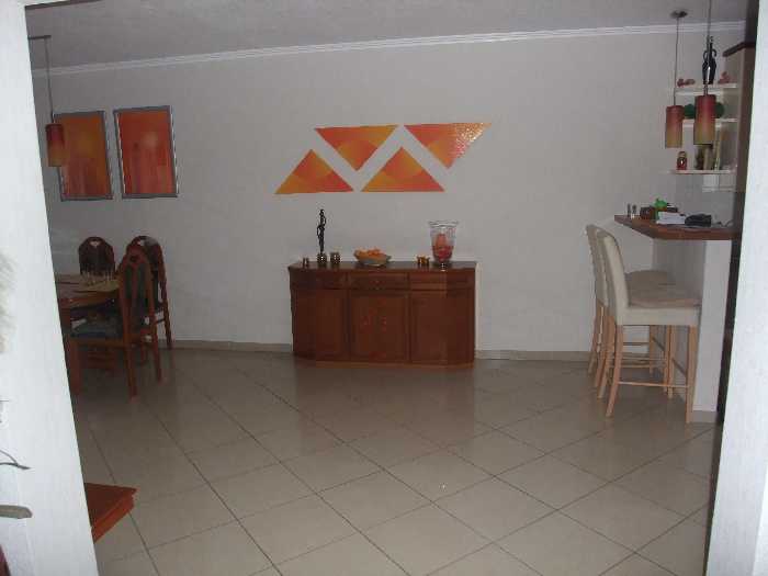

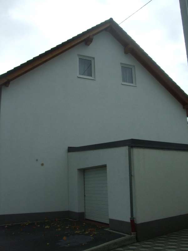

Wir könnten sehr günstig einen neuen Edelstahlschornstein besorgen, aus einem Dorf wo dieser doch nicht mehr verwendet wird aus irgendeinem Grund. Durchmesser 250 mm, Wandstärke 1 mm, mit 2x45 Grad Umlenkungen.
1. Brauche ich diese oder vielleicht 30 Grad um die Dachkante zu umgehen?
2. Sind überhaupt in meinem Falle Einwandige Schornsteine erlaubt?
3. Sind die 250 mm OK für die Zukunft, falls wir eventuell im ausgebautem Dachgeschoss noch einen kleinen Ofen installieren oder vielleicht zu groß?
4. Habe gelesen dass man im schlimmsten Fall den Schornsteinbereich der durch die Garage verläuft in einem Brandschutzrohr verlegen kann, aber wenn ohne, hat man doch den schönen Effekt dass die Garage theoretisch etwas mitbeheizt wird. Oder wird diese auch im isolierten Zustand mit dem sogenannten Brandschutzrohr erwärmt?
5. Erdgeschoss 58 m², 2 Etage 56 m² und ausgebauter Dachgeschoss 40 m²

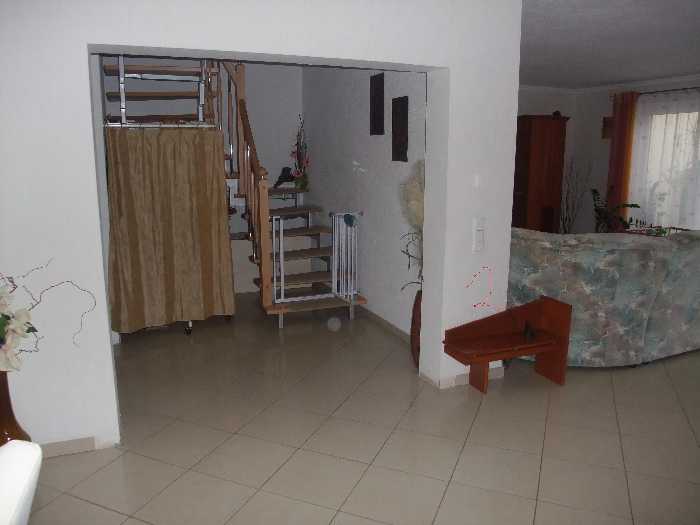

Wenn der Ofen auf dem Bild mit der 1 steht, ist es sicherlich einfachste Lösung, was meint Ihr? Wird die Wärme bis zum Treppenhaus gehen und die 2 Etage mitheizen oder ist es eine Utopie und die Wärme bleibt zu 90 % im Erdgeschoss?
Man könnte den Ofen auf dem Bild mit der 2 platzieren, so gebogen-übergehend aus dem Wohnbereich in den Flur, viel bessere Wärmepositionierung, aber mit viel höherem Aufwand verbunden wie ich es mir denke, mit den Durchbrüchen/Kernbohrungen, Dreck, Isolierungen/Verputzen, Arbeiten im Dachbereich, Dachziegeln anpassen usw., ist da was dran? Wie würdet Ihr das machen?
Ich habe vor einem Monat mit meinem Schornsteinfeger gesprochen, der hat mir einiges erklärt und im Grunde meinte er dass es ihm egal sei wo das ganze stehen wird und im Endeffekt muss ich entscheiden wie und wo, er kommt und nimmt das ganze ab. Und ich wollte Ihn nicht noch mal "bestellen" weil telefonischer Kontakt nicht klappt, und jedes Mal zu mir Nachhause kommen sicherlich Geld kostet.
Ich bin für jeden Rat dankbar!

Nicht egal wird ihm
der einschalige Edelstahlschornstein sein.
Das geht in keinem Fall.
Der Schornstein muss in jedem Fall gedämmt sein.
Der Querschnitt könnte, je nach zu bauender Ofenleistung OK sein.
Der Standort des Ofens sollte so gewählt werden dass er einen möglichst großen Teil der Wohnung direkt erreichen kann. -
Schornstein im Altbau: Garage als Problem – Lösung!
Das Problem ist Ihre Situation ...
Das Problem ist Ihre Situation bzw. die Argumentation des Schornsteinfegers. Die Garage kann als Abstellplatz für ein Auto genutzt werden. Allein die Möglichkeit sollte dem Schornsteinfeger eigentlich aufstoßen und müsste die Abnahme verweigern. Wenn der übrige Schornstein wirklich einschalig ist, dann kaufen Sie sich leichter einen neuen - wird günstiger sein. Je zentraler der Ofen aufgestellt wird umso besser ist die Wärmeverteilung. Position zwei ist langfristig die bessere Lösung. Die Einstiegskosten sind höher, machen sich aber auf Dauer ganz sicher bezahlt. Wir vertreiben z.B. auch gemauerte Schornstein als Bausatz. Nur für den Fertigfuß benötigen Sie Hilfe, weil der sau schwer ist. Den Rest können Sie selbst weiter bauen. Die Deckendurchbrüche sind natürlich aufwändig. Manche sägen das raus. Wir könnten ein Kernbohrgerät zur Verfügung stellen. Ein Zimmermann bzw. Dachdecker wird benötigt. Grundofen mit Hinterlüftung und den Schornstein im Kombipaket könnten wir Ihnen anbieten. Leichtbauschornsteine bieten sich auch an. Hier sind die Kosten in der Regel höher. Die Installation ist aber einfacher.
