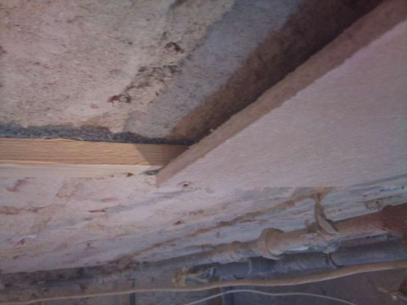

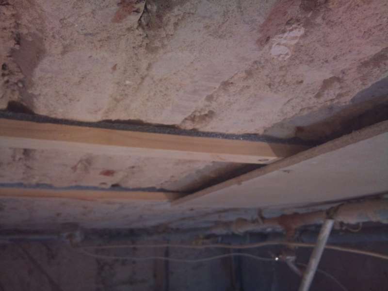

Hallo, ich möchte dieses Jahr meine Kellerräume sanieren. Deswegen war ich im Baufachhandel um mich beraten zu lassen.
Ich weiß, die generelle Frage zu "Keller verputzen" ist schon oft gestellt worden. Aber, bei den Beiträgen, die ich gelesen habe, war der Keller aus Bruchstein oder Ziegel. Mein Keller ist betoniert und ich weiß nicht, ob das einen Unterschied macht.
Folgende Daten:
  • Baujahr 1930
  • Keller betoniert, nicht so gut verdichtet, wie man es heute macht
  • Haus steht ca. 1 m in der Erde
  • Kelleraußenwände vor ein paar Jahren gedämmt und abgedichtet
  • Hoher Grundwasserspiegel
  • untere Hälfte des Putzes fast von selbst abgefallen, obere Hälfte hält sehr gut.
Wie muss ich die Wand behandelt und welchen Putz muss ich nehmen?
Im Bauhandel wurde mir geraten, mit Tiefengrund vorzustreichen und dann einen Sanierputz (18,50 €/30 kg, Reichweite 1 m²!) aufzutragen.
Im Internet habe ich einiges darüber gefunden, warum der Putz von der Wand abplatzt. Salze lagern sich mit der Feuchtigkeit in den Putz ein, das Wasser verdunstet und die Salze bleiben zurück. Das zerstört den Putz und, im Laufe der Zeit, auch die Wand.
Macht es Sinn, einen teuren Putz aufzutragen, wenn der wahrscheinlich genau so schnell wieder runterfällt wie ein billiger? Oder sehe ich das falsch?
Danke, für Eure Antworten!

    Hallo Werner, wir schlagen uns gerade mit ...
    Hallo Werner, wir schlagen uns gerade mit Hallo Werner, wir schlagen uns gerade mit ziemlich genau dem gleichen Problem herum. Haben ein Haus ähnlichen Baujahres mit Kiesbetonaußenwänden im Keller, haben ebenfalls vor 5 Jahren außen ausgeschachtet und abgedichtet und immer noch bis zur Kellerdecke absolut feuchte Wände.
    Wir würden die Wände aber lieber trocknen statt mit Sanierputz abzudecken, da wir Angst haben, dass die Feuchtigkeit die Betondecke überwindet und irgendwann bis ins Erdgeschoss zieht.
    Der Sperrputz sperrt die Feuchtigkeit ein. Dem Sanierputz wird durch größere Poren zwar eine Durchlässigkeit zugesprochen, aber auch dieses soll nur wenige Jahre funktionieren.
    Daher dachten wir eher an eine Horizontalsperre mittels Injektionverfahren. Schließt du das für dich aus? Geht das vielleicht mit Kiesbeton gar nicht?
    Sind sehr interessiert und warten mit dir auf spannende Antworten. Uwe

    Also, "feucht" würde ich unseren Keller nicht bezeichnen ...
    Hallo Uwe, unser Keller ist eigentlich nicht (mehr) feucht. Wie gesagt, die obere Hälfte der Kellerwand ist noch original verputzt und hält super. Ich wollte ihn wegstemmen, der hält aber bombenfest.
    Ich habe jetzt mal eine Wand mit Sanierputz verputzt. Im Moment macht er einen ziemlich "bröseligen" Eindruck. Ein Kumpel meinte, das ist normal, das liege an der Struktur des Sanierputzes.
    Mal sehen, wie das bis nächste Woche ist.
    Gruß
    Werner

  15. Wandverkleidung im Keller: Aufbau und Luftzirkulation
    Hier ein Foto
    Hallo Uwe, als Nachtrag habee ich mal ein Foto unserer Konstruktion angehängt.
    Zur Erklärung: Auf dem Foto siehst Du den Aufbau der Wandverkleidung. Auf die Lattung haben wir einen Randdämmstreifen aufgetackert. Der soll Unebenheiten ausgleichen und verhindern, dass Feuchtigkeit bis zur Zementfaserplatte übergeht. Oben und unten habe ich 3 cm Luft gelassen, damit Luft zirkulieren kann und so die Feuchtigkeit austrocknen kann. Ich habe den Putz abgeschlagen und absichtlich die unebenen Stellen gelassen. Eine größere Oberfläche soll das Austrocknen begünstigen.
    Also, bei der Betonaußenwand konnte ich keine aufsteigende Feuchtigkeit erkennen, bei den Ziegelinnenwänden nur an manchen Stellen bis zu 15 cm.
    Die offenen Lüftungsschlitze werde ich mit einem Lochband oder ähnlichem verschließen. Nur aus optischen Gründen.
    Was hältst Du von meiner Idee? Gerne auch die Meinungen anderer Mitleser.
    Gruß
    Werner
