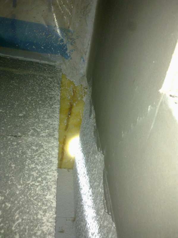

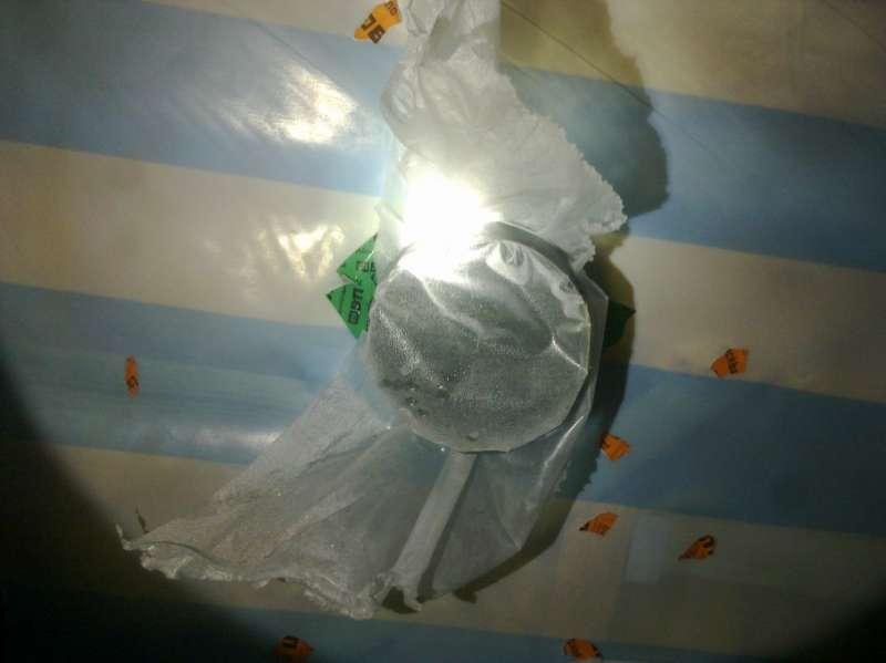

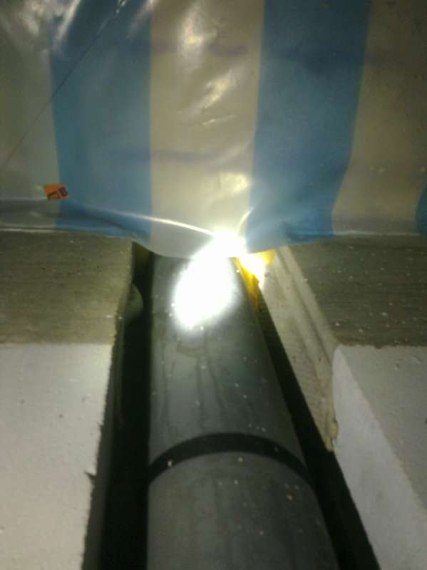

Hallo Experten,ich bin gerade etwas "ideenlos" und bräuchte dringend ein Feedback zu folgendem Problem (und ja, ich werde wohl auch am Montag einen Bausachverständigen kontaktieren ... hätte aber vorher auch mal gerne noch andere Meinungen).
Nun zu meinem Problem:
Wir bauen gerade mit einem Generalunternehmer ein Einfamilienhaus. Die Dampfsperre wurde bereits vor ein paar wenigen Wochen eingebaut, zwischenzeitlich aber u.a. durch den Elektriker an div. Stellen wieder "durchstoßen" und auch ein HT-Rohr der Dachentlüftung war noch nicht komplett abgeklebt. Des weiteren fehlte in einer Nische des Kamins die Dampfsperre noch komplett (hier war - und ist - nur die bloße Dämmung zu sehen; s. Bild 3). Nun sind seit gestern die Verputzer am arbeiten und tragen den Innenputz (Gips) auf.Wir werden auch eine Lüftungsanlage bekommen und an den "Auslässen" (sorry, Fachbegriff ist mir gerade leider nicht bekannt) sind jetzt Wassertropfen zu sehen (Bild 1)! Wie sieht es mit der Dämmung aus? Mit dem Gips kommt doch jetzt sehr viel Wasser in das Haus ... die Feuchtigkeit steigt nach oben und schlägt sich dann direkt in der Dämmung nieder, richtig? Ich habe jetzt schon beim suchen im Internet einige Beiträge gefunden, dass hier die Gefahr von einem großen Bauschaden (u.a. Schimmel) im Bereich des Gebälks und der Dämmwolle gegeben ist. Müsste die Dampfsperre nicht vor Einbau des Innenputzes komplett geschlossen sein?
Ich hoffe, dass ich morgen meinen Bauleiter erreichen kann, wäre Ihnen aber sehr dankbar, wenn Sie mir vorab ein Feedback dazu geben könnten. Danke!viele Grüße

natürlich muss die Dampfsperre hinreichend dicht sein, damit sie ihren Zweck auch erfüllen kann.
Machen Sie das, was Sie vorhaben und kontaktieren Sie Jemanden der Ihnen zur Hand geht.
