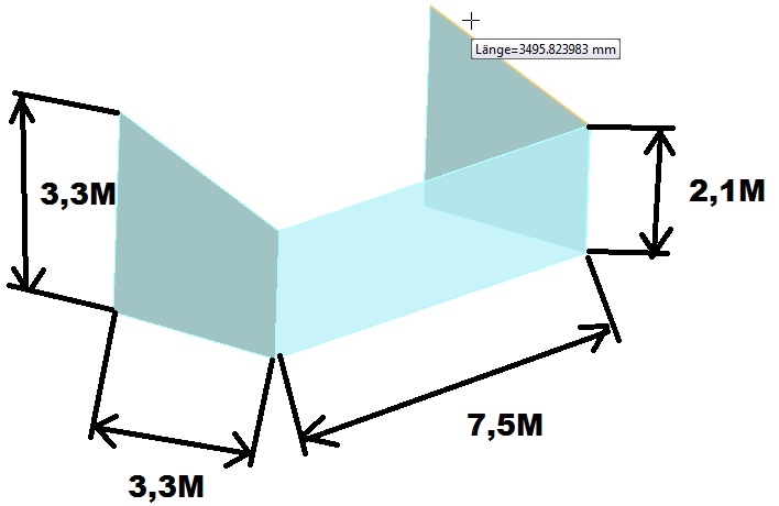

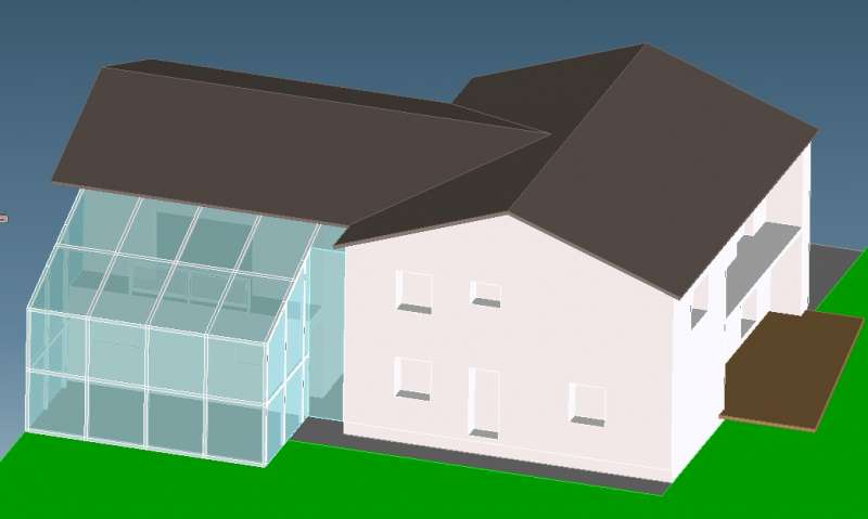

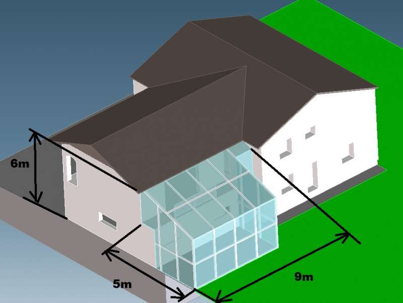

Mein Name ist Mario und ich plane demnächst mir einen Wintergarten machen zu lassen.
Leider habe ich noch keine Preisvorstellungen was so etwas kosten würde.
Ich habe zwei Screenshots gemacht wie der Wintergarten aussehen sollte/könnte und die Abmasse Länge/Breite/Höhe stehen ebenfalls dabei.
Die eingezeichneten Verstrebungen sind nur wahllos dazugezeichnet.
Mich würde einfach ein ganz grober Richtwert interessieren was so etwas kosten würde, ca. von/bis.
Der Untergrund ist noch eine Wiese, nehme an da gehört auch noch ein Fundament gemacht, selbstreinigendes Glas wäre natürlich auch toll, vielleicht kann mir da jemand eine Preisspanne sagen in der man sich da IN ETWA bewegt.
(Der Wintergarten ist auf die West Seite ausgerichtet)
Sind es eher 30.000€, 50.000€, 80.000€ ???
Wäre toll wenn mir da jemand behilflich sein könnte, bin nämlich in der Planungsphase und möchte nicht da bereits sämtliche Kosten sprengen.
Vielen Dank!
mit freundlich Grüßen,
zur Info ich komme aus Österreich, falls es gravierende Preisunterschiede gibt zwischen D und Ö, wären mir natürlich die Ö Preise lieber zu wissen, Danke! :-)
Schön gemalt 100.000,00 kommt hin, evtl. mehr Hinweise:
Frostsicheres Fundament, besser Keller darunter, Platte auf Rohboden reicht nicht, Boden-Isolierung, Fußbodenheizung, Belüftung Dach, Querlüftung mit Fenster, Sonnenschutzverglasung (3-fach-Glas), totale Beschattung mit Motorantrieb, einbruchhemmendes Glas, Steuerung der Belüftung und Beschattung, Beleuchtung, Steckdosen, Schiebetüren nach außen, Erdung der Metallkonstruktion, Regenwasserableitung, Regenrinnenheizung, richtige Wandanschlüsse, Mindesthöhe am Tiefpunkt ca. 2,5-2,7 Meter
Machen Sie ein Modell. Und dann ist die Auswahl des richtigen Herstellers wichtig. Erkundigen Sie sich nach einer Statik und notwendiger Baugenehmigung. GrußVielen Dank und.... Hallo!

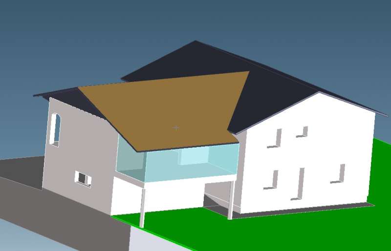

Neuer Vorschlag Also hier wäre ein neuer Vorschlag.
Das Dach muss so oder so neu gemacht werden, darum habe ich es über den Wintergarten gezogen um Glasfläche zu sparen.
Somit sind es nur 3 Wände die insg. ca. 34m2 betragen.
Das Fundament also die zwei Säulen und der Boden des Wintergartens müssen ebenfalls gemacht werden.
Kann man dies eigentlich auch aus Holz machen oder ist das zu instabil weil Holz ja auch arbeitet und der Wintergarten schon "dicht" sein soll?
Wieviel würde dieser Wintergarten in etwa kosten und ist es möglich das Fundament also die Säulen und den Boden des Wintergartens alles aus Holz zu machen bzw. was wäre die billigere bzw. bessere Variante? Was ist da zu empfehlen?
Zur Info: Der Untergrund ist derzeit nur eine Wiese, wie man auf dem Bild erkennen kann (grüne Fläche).Holz würde ich deswegen gerne haben, weil wenn man sich auf die Terasse unterhalb des Wintergartens setzt hat man nicht eine Betonwand über sich, Holz wäre da natürlich edler, muss allerdings nicht sein, könnte da auch einen Stauraum für Gartengeräte machen, ist noch alles komplett offen :-)

MarioGeld und Geschmack Hallo! Ich bin eigentlich seit langer Zeit "nur Leser" aber dass bereitet mir jetzt schon beinahe körperliche Schmerzen ;-)
Wieso haben ausgerechnet Leute bei denen Geld kaum eine Rolle spielt (+/- 10.000€ sind kein Problem) immer so einen schlechten Geschmack?
Zum 2. Vorschlag: Nur den Balkon verglasen? Igitt...
Der erste Teil mit der Verglasung vom Boden bis zum Dach hat Potenzial. Da kann man schon mal Kübelpflanzen bis an Ihre Grenzen ausreizen. Da Dach würde ich persönlich wie im zweiten Vorschlag nach vorne ziehen, damit hat man bei hochstehender Sonne im Sommer mehr Schatten und das ist effektiver als die beste Schattierung.
