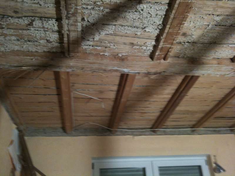

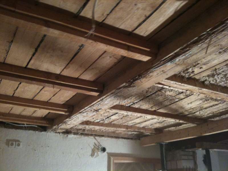

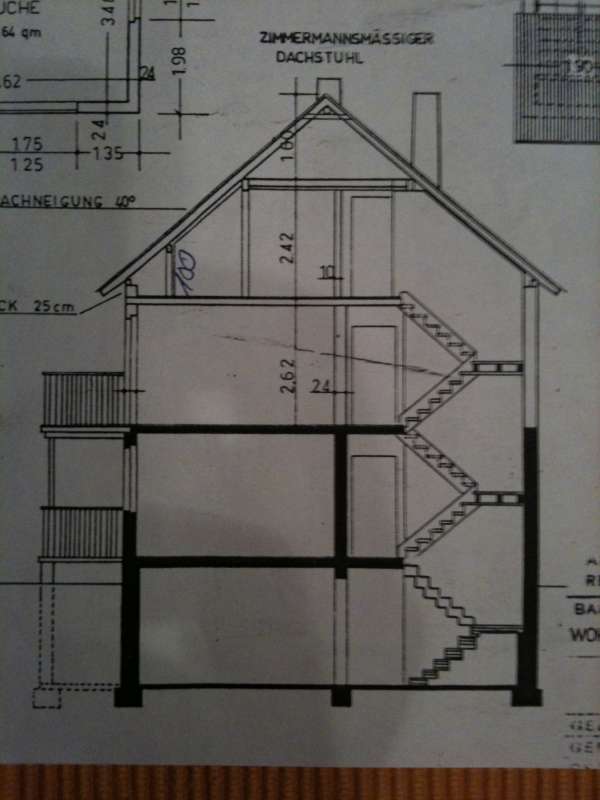

Hallo Allerseits, ich bin neu hier und bräuchte die Einschätzung von Experten. Wir leben in einem Haus das ca. 1960 erbaut wurde. Es besitzt ein Kellergeschoss, 2 vollständige Stockwerke und ein Dachgeschoss das nachträglich aufgesetzt wurde. Die Decke zwischen Dachgeschoss und erstem Obergeschoss scheint eine Holz-Beton-Verbund Decke zu sein (Siehe Bilder) und weist auch die alten Pfetten noch auf. Diese Decke hängt an den alten Pfetten in meinen Augen stark durch ca. 6 cm auf 4 m Spannweite. Nun die Frage ob das saniert werden muss?
Vielen Dank für eure Einschätzung.

    🔴 KRITISCH: Betreten Sie den Bereich unter der durchhängenden Decke umgehend nicht mehr – sperren Sie ihn ab und vermeiden Sie jegliche zusätzliche Belastung (Möbel, Lagerung, Personen).
    🔴 KRITISCH: Ein Durchhang von ca. 6 cm bei 4 m Spannweite (L/67) überschreitet massiv die zulässigen Durchbiegungsgrenzwerte (heute L/300 ≈ 1,3 cm; damals L/250 ≈ 1,6 cm) – dies ist ein eindeutiges, akutes Warnsignal für Tragsicherheitsminderung.
    ⚠️ WICHTIG: Prüfen Sie sofort sichtbare Anzeichen wie Risse im Beton, Ablösungen an der Holz-Beton-Fuge, Verfärbungen, Pilzbefall oder Bohrgänge im Holz – dokumentieren Sie alles fotografisch.
    ⚠️ WICHTIG: Klären Sie die historische Lastabtragung: Die nachträgliche Aufstockung des Dachgeschosses stellt möglicherweise eine nicht kalkulierte Zusatzlast dar – alte Pfetten allein garantieren keine aktuelle Tragfähigkeit.

    Der vorliegende Sachverhalt beschreibt eine Holz-Beton-Verbunddecke aus den 1960er Jahren mit einer sichtbaren Durchbiegung von ca. 6 cm auf 4 m Spannweite. Eine solche Verformung liegt deutlich über den üblichen Grenzwerten für Deckendurchbiegungen und ist als kritisches Alarmzeichen zu werten.
    🔴 Gefahr: Eine Durchbiegung von 6 cm bei 4 m Spannweite (entspricht L/67) überschreitet die zulässigen Grenzwerte der damaligen und heutigen Normen (z.B. L/300 für die Durchbiegung unter Nutzlast). Dies deutet auf eine erhebliche Tragfähigkeitsminderung hin, die zu einem plötzlichen Versagen der Decke führen kann.
    ➕ Ergänzung: Bei Holz-Beton-Verbunddecken aus den 1960er Jahren ist die Verbundfuge zwischen Holz und Beton oft unzureichend ausgeführt. Zusätzlich können Schädlingsbefall (Holzwurm, Hausschwamm) oder Feuchteschäden die Tragfähigkeit weiter reduzieren. Die alten Pfetten deuten auf eine historische Lastabtragung hin, die durch die nachträgliche Aufstockung möglicherweise überlastet wurde.
    ⚠️ Korrektur: Die Annahme, dass eine solche Durchbiegung nur ein optisches Problem sei, ist fachlich falsch. Jede sichtbare Durchbiegung dieser Größenordnung ist ein statisches Warnsignal, das sofortige Maßnahmen erfordert.
    👉 Handlungsempfehlung: Betreten Sie die betroffene Decke nicht mehr und sperren Sie den Bereich sofort ab. Beauftragen Sie umgehend einen staatlich anerkannten Sachverständigen für Standsicherheit (Tragwerksplaner) mit einer detaillierten Untersuchung. Dieser muss die Tragfähigkeit rechnerisch nachweisen und ein Sanierungskonzept erstellen. Mögliche Maßnahmen reichen von Unterzügen über Verstärkungen bis zum Teilersatz der Decke. Zögern Sie nicht, denn die Standsicherheit ist akut gefährdet.
    Die beschriebene Holz-Beton-Verbunddecke aus der Bauzeit um 1960 weist ein deutliches Durchhangmaß von ca. 6 cm bei einer Spannweite von 4 m auf – das entspricht einer Durchbiegung von 1,5 %, was weit über den zulässigen Grenzwerten für Gebrauchstauglichkeit (üblicherweise L/250 ≈ 1,6 cm) und nahe an oder über den Tragsicherheitsgrenzen liegt.
    🔴 Gefahr: Ein derartiger Durchhang deutet auf fortgeschrittene Materialermüdung, mögliche Quell- oder Schrumpfschäden im Holz, Korrosion von Verbundankern oder unzureichende statische Bemessung hin – alle Faktoren, die die Tragsicherheit der Decke gefährden können.
    🔴 Gefahr: Besonders kritisch ist die Kombination aus Alter (über 60 Jahre), fehlender Dokumentation der ursprünglichen Konstruktion und der nachträglichen Aufstockung des Dachgeschosses, die zusätzliche, nicht kalkulierte Lasten auf die Decke übertragen kann.
    ⚠️ Korrektur: Ein Durchhang von 6 cm ist keinesfalls als 'normaler Alterungsprozess' zu bagatellisieren – er ist ein eindeutiges Warnsignal für mögliche Tragfähigkeitsminderung und erfordert unverzügliche fachliche Bewertung.
    ➕ Ergänzung: Neben der statischen Beurteilung sind auch Feuchteschäden, Pilzbefall oder Insektenbefall im Holzbestand zu prüfen, da diese die Tragfähigkeit zusätzlich reduzieren können – sichtbare Pfetten allein geben keine Aussage über den inneren Zustand.
    ➕ Ergänzung: Die historische Konstruktion ist möglicherweise nicht mit heutigen Lastannahmen (z. B. erhöhte Nutzlasten, Schneelasten nach neuer DINAbk. EN 1991-1-3) vereinbar – eine rechnerische Nachweisführung ist daher zwingend erforderlich.
    👉 Handlungsempfehlung: Beauftragen Sie umgehend einen staatlich anerkannten Sachverständigen für Statik und Baukonstruktionen (z. B. mit Bausachverständigen-Zertifizierung nach DIN 18115), der eine umfassende Bestandsaufnahme, Materialprobenahme (ggf. Bohrkern), statische Berechnung und Sanierungskonzept erstellt – bis dahin sollten Belastungen auf der Decke minimiert werden.

    1. Unverzügliche Sperrung: Sperren Sie den betroffenen Raum umgehend ab – kleben Sie Warnhinweise an alle Zugänge und verboten Sie jegliches Betreten oder Lagern von Gegenständen.
    2. Experten beauftragen: Kontaktieren Sie noch heute einen staatlich anerkannten Sachverständigen für Standsicherheit (z. B. über die Website der Ingenieurkammer oder die Plattform "Bausachverständiger.de") – geben Sie den exakten Durchhang (6 cm bei 4 m) und das Baujahr (1960er) an.
    3. Unterlagen sammeln: Suchen Sie nach alten Bauplänen, Sanierungsakten oder Lieferantenbescheinigungen zur Decke – falls nicht vorhanden, dokumentieren Sie die aktuelle Situation mit mindestens 5 klaren Fotos (Gesamtansicht, Risse, Fugen, Pfetten, Unterseite).
    4. Materialprüfung veranlassen: Fordern Sie in der Begutachtung ausdrücklich die Prüfung auf Holzschädlinge (mittels Bohrlochuntersuchung), Feuchtegehalt (Resistenzmessung) und ggf. Kernbohrung zur Bestimmung der Verbundqualität.
    5. Rechnerischen Nachweis einfordern: Vereinbaren Sie schriftlich, dass der Sachverständige nicht nur eine Zustandsbeschreibung liefert, sondern auch eine statische Tragsicherheitsnachweisführung unter heutigen Lastannahmen (DIN EN 1991) erstellt.
    6. Sanierungskonzept abwarten: Beginnen Sie keinerlei Eigenmaßnahmen (z. B. Unterzüge einbauen, zusätzliche Lasten abtragen) – warten Sie das vollständige Sanierungskonzept inkl. Genehmigungsunterlagen ab.
