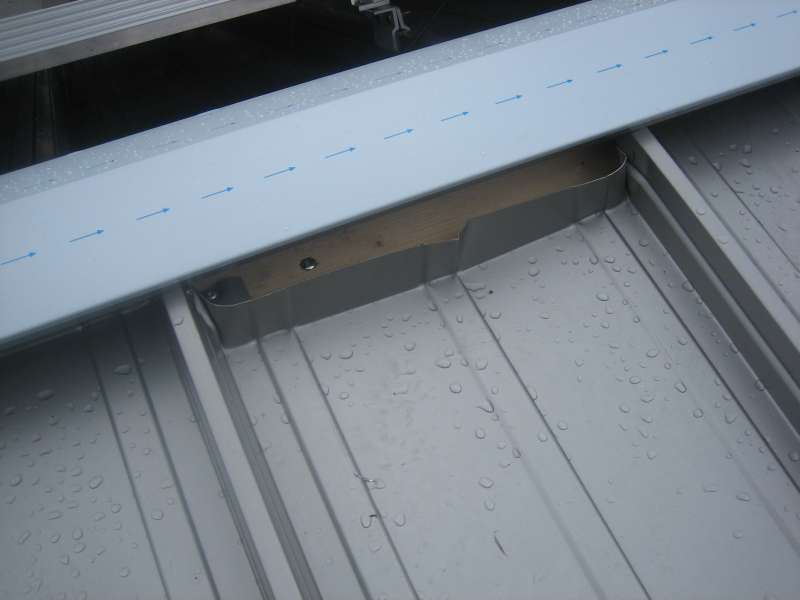

Hallo, ich habe eine Frage, und weiß Hallo, ich habe eine Frage, und weiß nicht genau, ob ich hier richtig bin ... Folgendes Problem:
Wir haben ein neues Dach erhalten, aus Alubahnen. Nun ist am First eine Bahn zu kurz, sodass es zwischen First und Alubahn reinregnen kann (siehe Foto). Unser Dachdecker hat vor, das Firstblech an dieser Stelle breiter zu machen, sodass das Blech über die Alubahn reicht.
Meine Frage ist nun: Muss ich das akzeptieren oder kann ich auf einen Austausch der Bahn pochen? Ich finde, es sieht furchtbar aus, außerdem ist es eine Schwachstelle im Dach.
Ein Austausch ist nicht ganz einfach, weil genau auf dieser Alubahn die Schienen für einen Warmwasser-Kollektor montiert sind, der müsste also auch wieder runter ...
Es wäre nett, wenn jemand Antworten könnte. Vorab schon mal recht vielen Dank!
Gruß Kim

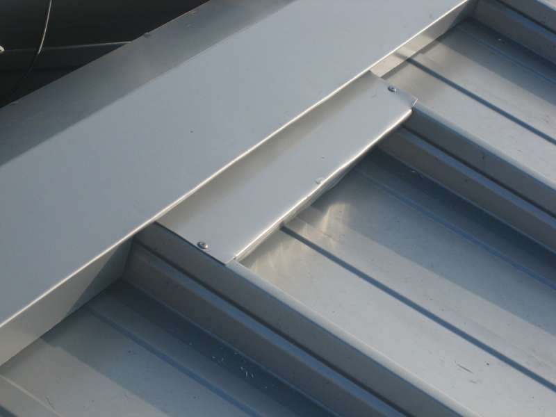

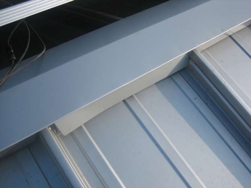

    So, der Dachdecker war heute da und versucht mich, vor vollendete Tatsachen zu stellen: Er hat ein Blech drüber gemacht (siehe Foto). Ist das nun Murks oder nicht?
    Auch andere Stellen sind grenzwertig finde ich. (siehe zweites Foto)
    Abschließende Frage also: Ist das grenzwertig oder sieht das nach ordentlicher Arbeit aus? Nochmal vielen Dank für die Unterstützung! Gruß

  3. Kalzip-Details: Schar-Verlegung unter Firstprofil – Gründe & Details
    Regeldetails
    bekommen Sie bei Kalzip auf der Homepage.
    Hat ja sicher einen Grund, warum die Schare nicht bis unter das Firstprofil läuft, sondern vorher vor einem Holzteil hochgefaltet wurde, oder?
