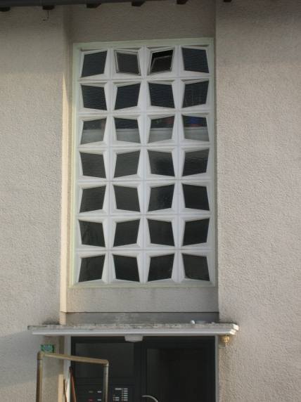

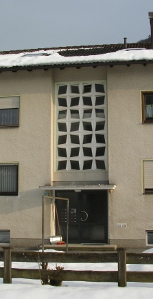

In der WEGAbk. unseres Wohnblockes (Baujahr. 1969/22 WEAbk.) wird gerade darüber diskutiert, ob man die vorhandenen Betonelemente in den 3 Treppenhäuser zwecks energetischer Sanierung durch Fensterelemente ersetzen sollte. Die Treppenhäuser sind nicht beheizt und es gibt dort auch keine Verteilerkästen f.d. Heizung.
Die 3 Fensterelemente sollen ca. 18.000 € kosten. Dazu kommen natürlich noch die Kosten für den Abriss und Entsorgung der Betonelemente, Einbau von Stürzen/Träger, Einputz- und Malerarbeiten sowie die Kosten der Gerüste.
Da ich kein Fachmann bin hier meine Frage: Sind durch diese Umbaumaßnahme überhaupt energetische Einsparungen zu erwarten?

    🔴 KRITISCH: Statische Prüfung durch zertifizierten Bauingenieur vor jeglichem Abriss – Betonelemente können tragend sein und Einbau von Fenstern das Tragwerk gefährden.
    🔴 KRITISCH: Bauphysikalische Risiken durch Wärmebrücken, Tauwasser und Schimmel an Fensterlaibungen und angrenzenden Bauteilen – fachgerechte Ausführung mit Dampfsperre, Wärmedämmung und luftdichtem Anschluss zwingend erforderlich.
    ⚠️ WICHTIG: Keine energetische Amortisation zu erwarten – Fenster in unbeheizten Treppenhäusern erhöhen den Heizwärmebedarf der Wohnungen; Priorisierung wirksamer Maßnahmen (z. B. Dämmung oberste Geschossdecke, Heizungsmodernisierung).
    ⚠️ WICHTIG: Klärung der Baurechtlichkeit: Baugenehmigung nach Landesbauordnung erforderlich, da Änderung der Außenwand und des Treppenhauscharakters – Prüfung durch Fachplaner oder Bauaufsicht notwendig.
    ⚠️ WICHTIG: Einbindung der WEGAbk.: Beschlussfassung gemäß § 22 WEG erforderlich; ggf. Zustimmung aller Eigentümer bei wesentlichen Veränderungen der Gemeinschaftsanlagen.

  2. Alternative: Fensterelemente außen – Wärmedämmung innen!
    Foto von wiki
    teuer, eventuell eine andere Kompromisslösung
    Wäre es mein Haus so würde ich überlege ob ich von außen Fensterelemente setzen könnte. Dann wären die Betonelemente im warmen, inneren Bereich (und ja, das bringt viel). Beim Putzen wird es schwierig, bzw. auch da würde ich nur eine Lüftungsmöglichkeit vorsehen. Da ja alle 40-50 Jahre saniert wird würde ich dieses Problemchen den Erben überlassen.
    die Haustürüberdachung würde ich thermisch vom Haus trennen wollen. Dann hättet ihr eine voll eingepackte kompakte Fläche. Und das bringt schon einiges.
  3. Energetische Sanierung: Architekt für WEG-Bestand hinzuziehen!
    das
    hängt doch davon ab, in welchem Umfang Sie die energetische Sanierung durchführen wollen.
    Diskutieren Sie schon mit einem Architekten für die energetische Sanierung im Bestand darüber?
    Ich halte die Teile auch für erhaltenswert, wenn der Zustand noch in Ordnung ist. Glasvorsatzelemente sieht man hier "windigen" Hamburg im Neubaubereich sehr oft. Aber wenn Sie den Bereich der Treppenhausaußenwand nicht dämmen (wollen oder müssen), brauchen Sie diese Elemente wohl auch nicht. Beim kalten Treppenhaus sollten aber die angrenzenden Wohnungswände und die WEAbk.-Türen einen Mindestwärmeschutz haben.

  4. Dachdämmung prüfen! Betonelemente vorerst belassen?
    Aktualisierung
    Schon mal Danke für Eure Anregungen. Was mir erst jetzt beim genaueren Betrachten von Foto 2 aufgefallen ist: Die Dachgeschosswohnungen oben links und rechts haben im Dachbereich (innen) einen Vollwärmeschutz. Der Bereich über dem Treppenhaus leider nicht. Sieht man am geschmolzenen Schnee. Vermute mal dass es deshalb sinnvoller wäre die Betonelemente im Moment so zu lassen und eher den Dachbereich über den Treppenhäusern zu isolieren. Oder denke ich da falsch? Erich
