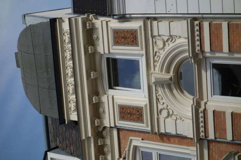

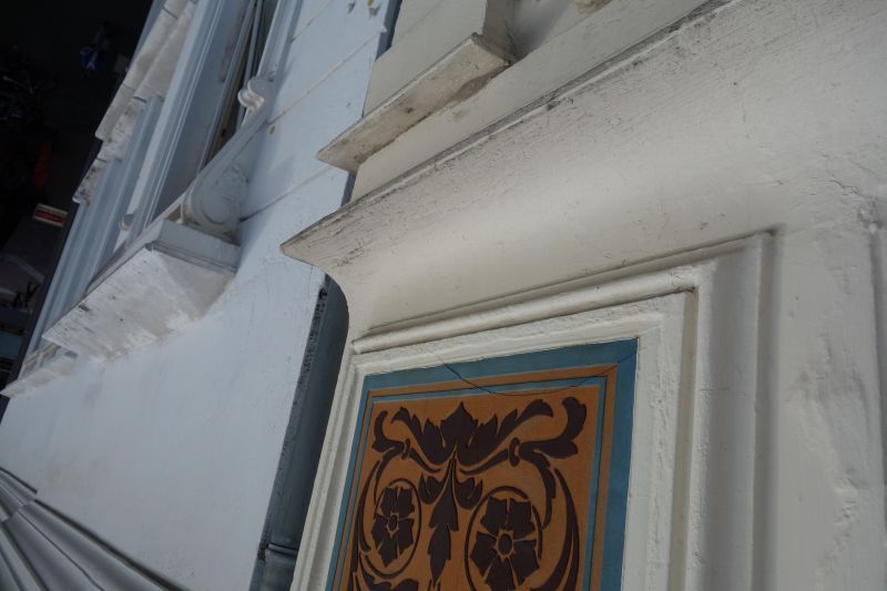

Guten Tag,
unser Altonaer Gründerzeithaus hat eine reich verzierte Fassade. Der Treppenhaus ist besonders heraus gearbeitet. Dazu wurden Tafeln, vermutlich aus Ton gebrannt, rechts und links vom obersten "Turm"-Fenster verwendet. Die Tafeln haben ein Blumen-Relief und einen blauen Rand.
Die Fassade wurde 2008 saniert. Im Bereich der Tontafel klang die Wand auch 2008 teilweise hohl. Um den Fassadenstuck nicht zu beschädigen, wurde die hohl klingende Stelle von außen versiegelt und übergemalt. In der rechten Tafel ist ein Riss, der alt ist. Der Riss befindet sich im unteren linken Teil der Tontafel, siehe Fotos. Neu ist ein kleiner Feuchtigkeitsschaden von innen an der Wand. Ich vermute, dass das Wasser bei Regen durch diesen Riss ins Innere gelangt. Die Sache scheint mir auch frostempfindlich zu sein.
Unser Maurer würde den Riss mit Maurer-Silikon verschließen. Das Ganze ist ja auch eine kosmetische Angelegenheit. Silikon hat den Nachteil, dass kein Kleber oder Farbe mehr darauf verwendet werden kann.
Mein Ziel ist die Tontafel zu erhalten.
Wie soll man vorgehen?
Vielen Dank vorab für Antworten.

  2. Rissinjektion: Gründerzeitfassade kraftschlüssig abdichten
    Foto von wiki
    Mittels Niederdruckinjektion verschließen
    Es gibt ein Niederdruckinjektionssystem, mit dem man diese Art Risse kraftschlüssig und wasserdicht wieder schließen kann. Hier ein Link zu einem entsprechenden Fall:
    Wenn Sie sich an das Unternehmen wenden, wird man Ihnen sicher helfen können.
