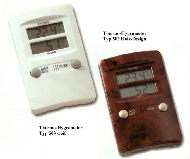

    Herr Normann, haben Sie schon mal die Feuchte und die Temperatur im Keller über einen längeren Zeitraum gemessen?

  5. Die Luftfeuchtigkeit? Nein, habe ich nicht, braucht es ... 02.08.08
    Die Luftfeuchtigkeit? Nein, habe ich nicht, braucht es dazu Spezialgeräte oder wären handelsübliche ausreichend?
  6. Einfache Geräte für Temperatur und Feuchte sind ausreichend 23.08.08
    Ob nun 1 oder 3% Abweichung ist nicht entscheidend. Siehe auch den Link
