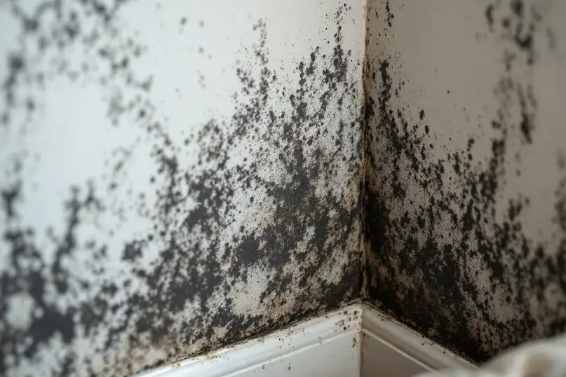

Bild: Lotus Design N Print / Unsplash
Schimmel im Bad entfernen: Methoden im Vergleich
Oberflächlicher Schimmel auf Fliesen oder lackierten Wänden lässt sich oft mit einem handelsüblichen Schimmelentferner auf Chlorbasis beseitigen. Wichtig: Das Mittel muss ausreichend lange einwirken und anschließend vollständig abgespült werden. Eine gute Belüftung während der Anwendung ist Pflicht, da die Dämpfe gesundheitsschädlich sein können. Für empfindlichere Oberflächen eignen sich alkoholbasierte Mittel oder Produkte auf Basis von Wasserstoffperoxid, die ohne Chlor auskommen.
Schimmel in Badfugen entfernen: Das Besondere der Silikonfuge
Schimmel in Badfugen ist ein häufiges und hartnäckiges Problem, weil Silikonfugen porös werden und den Pilz tief in ihrem Material festhalten. Oberflächliche Reinigung reicht hier meist nicht aus. Die einzig wirklich zuverlässige Methode ist das vollständige Herausschneiden der befallenen Fuge mit einem Fugenmesser und das anschließende Neu-Verfugen mit einem schimmelresistenten Sanitärsilikon. Wer diese Arbeit sorgfältig ausführt und dabei auf absolut trockene Untergründe achtet, kann eine neue Fuge deutlich länger schimmelfrei halten.

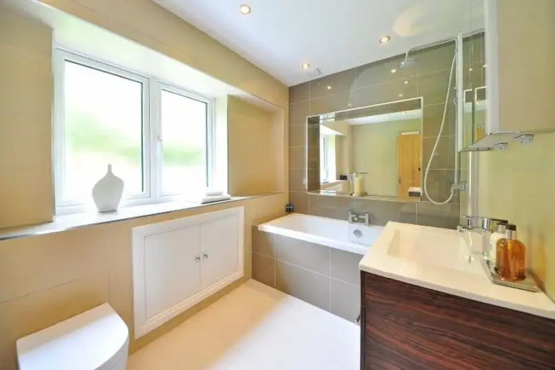

Bild: Barry D / Pixabay
Materialauswahl: Nicht jede Oberfläche ist gleich anfällig
Vollflächige, großformatige Fliesen mit möglichst wenigen Fugen reduzieren potenzielle Keimzonen erheblich. Wo Fugen unvermeidbar sind, sollte ausschließlich zertifiziertes Schimmelpilz-hemmendes Sanitärsilikon verwendet werden. Tapeten und Gipskarton im Nassbereich sind ohne spezielle Dampfsperren und hydrophobe Beschichtungen problematisch. Wandfarben mit antimikrobieller Ausrüstung können ergänzend eingesetzt werden, ersetzen aber keine bauphysikalisch korrekte Konstruktion.
Raumtemperatur und Heizverhalten
Ein zu kalt gehaltenes Badezimmer ist einer der häufigsten, aber am wenigsten bedachten Schimmeltreiber. Wer das Bad nur heizt, wenn es genutzt wird, riskiert, dass die Wandtemperaturen dauerhaft niedrig bleiben und Feuchtigkeit kondensiert. Empfohlen wird eine Grundtemperatur von mindestens 18 Grad Celsius, auch wenn das Badezimmer nicht aktiv genutzt wird. Thermostatventile mit Frostschutzfunktion helfen dabei, diese Mindesttemperatur automatisch zu halten.
