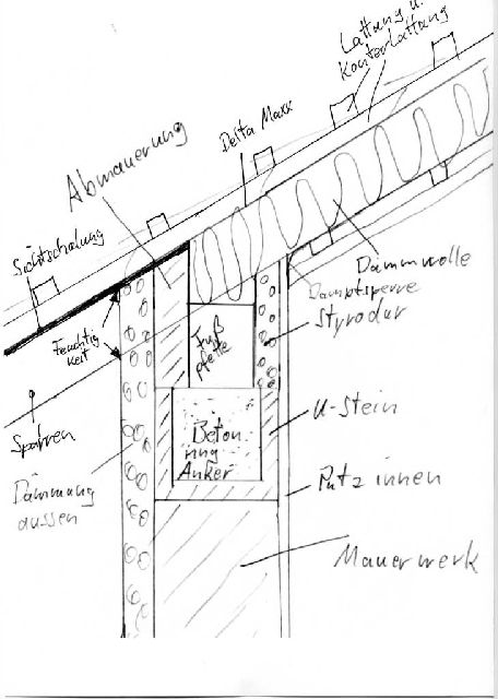

WDVS Kondensat: Fehlende Abdichtung Fußpfette – Ringanker?
Abdichtung
Hallo
Von hier aus würde ich vermuten, dass es keine/falsche/defekte Abdichtung zwischen Fußpfette und Ringanker gibt.
Die Dampfbremse/Sperre wurde nicht auf den Ringanker "gezogen"
Das Styrodur hilft hier auch nicht ...
Die "Feuchtwarme Luft" zieht durch diesen Spalt und Kondesiert am Holz ...
Gruß -

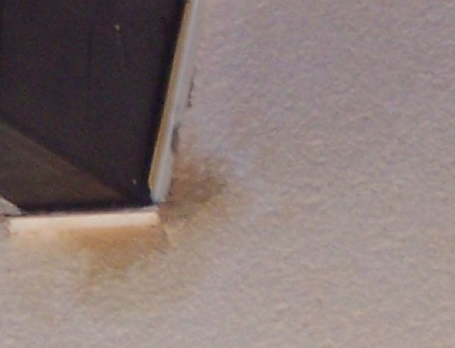

WDVS Kondensat: Undichte Fußpfette – Fotos & Skizze
Verspätung und weitere Daten
Hallo wie vorher geschildert ist richtig wir haben zwischen Fußpfette und Ringanker keine richtige Abdichtung und die Dampfsperre aufs Styrodur gezogen bzw. auf den Putz!
Ich habe gerade ein paar Fotos gemacht worauf das ganze derzeit schlecht zu sehen ist wegen sehr geringer Luftfeuchtigkeit.
Des weiteren werde ich noch eine Skizze machen wie sich der weitere
Mauerwerksaufbau an dieser Stelle gestaltet.
Damit sie mir bei der Lösung meines Problems helfen können.
Ich hoffe das wir das recht einfach bewerkstelligen können!
Ich werde die Fotos bzw. die Skizze heute Abend Hochladen ich bedanke mich im Voraus schon mal für die Hilfe und die Geduld
MfG
Rafael -
Skizze
Skizze -
WDVS Kondensat: Skizze ergänzen – Details zum Aufbau
die
Skizze bitte noch um die Sichtschalung und die feuchten Stellen ergänzen. 😉
Aus dem Foto werde ich nicht ganz schlau.
Die Sparren sind unter einer diffusionsoffenen Unterspannbahn voll gedämmt und es ist auch eine Konterlattung vorhanden?
Wann und in welchem Zeitraum wurden die Schrägen (von Euch?) gedämmt und verkleidet?
Grüße -
WDVS Kondensat: Delta Maxx Unterspannbahn – Details
Delta Maxx
Es ist eine Konterlattung vorhanden und die Sparren sind vollgedämmt. Die Außendämmung wurde Ende Oktober bis Ende November
angebracht und verputzt. Die Außendämmung geht bis unter die Sichtschalung mit ca. fünf Zentimetern Überdeckung, die Unterspannbahn ist eine normale Delta Maxx mit jeweils 10 bis 15 cm
Überlappung und geht bis zum Ende der Sparren.
Das Kondenswasser bildet sich bei hoher Luftfeuchtigkeit an der Unterseite der Sichtschalung und an den Sparren.
Ich werde die Skizze nochmal überarbeiten und hoffe das es dann etwas besser ersichtlich ist!
Ach ja die schrägen wurden letzten Herbst von uns gedämmt mit 20 cm
ISOVER Steinwolle wlg 035 die Folie innen ist ebenfalls von ISOVER
die Klebebänder waren Sicrall und Rissan und die Kartuschen waren vom selben Hersteller. Das einzige was noch nicht gedämmt ist ist der Spitzbogen. Denn wollte ich noch machen hatte aber keine Priorität da die Räume ja alle gedämmt sind und dicht verklebt.
Oder hat das eine Auswirkung?
MfG
Rafael -

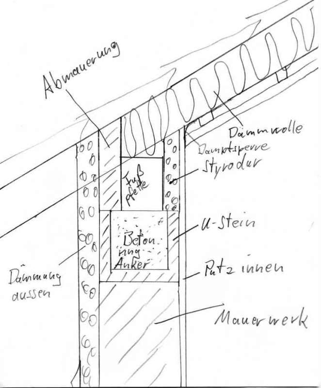

WDVS Kondensat: Überarbeitete Skizze – Detailansicht
Skizze
Habe die Skizze nochmal ein wenig überarbeitet und hoffe das es jetzt besser ersichtlich ist.
Gruß -

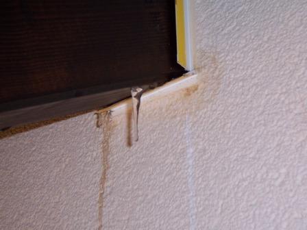

WDVS Kondensat: Foto mit Eisbildung – Detailaufnahme
Nochmal ein Foto diesmal mit Eis. -
WDVS Kondensat: Abdichtungsproblem – Bauteilöffnung nötig?
alles da ..
ich tippe auch auf #4
mehr nur nach Bauteilöffnung. -

aber
die Indizien sprechen eigentlich nicht für #4.
Der dort genannte kritische Bereich ist doch noch einsehbar!?
Gibt es irgendwo eine Rissbildung zwischen U-Stein und Styrodur?
Und
Er hat die Abklebung selber (sorgfältig) gemacht.
Dann:
Die Feuchtigkeit tritt überall, an allen Stellen auf und aus.
Deshalb tippe ich eher auf eingeschlossene, erhöhte Materialfeuchte,
die dann auch noch abklingen kann.
Grüße -
WDVS Kondensat: Keine Risse – Sorgfältige Dampfsperre
Rissbildung
Hallo!
es gibt keinerlei Rissbildung da über die kritischen Stellen beim
verputzen extra wie nennt man es, Gittex gelegt wurde um eine Rissbildung durch die verschiedenen Untergründe zu vermeiden.
Des weiteren haben wir die Verklebung der Dampfsperre sehr sorgfältig gemacht und sind vorher von einem Trockenbauer eingewiesen worden, der das ganze Kontrolliert hat bevor er die Decken ausgerichtet hat!
Wenn es erhöhte Materialfeuchte wie lange kann das denn dann noch dauern bis sich das soweit erledigt?
Gruß -
