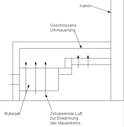

habe von einem Eigenbau Speicherofen mit Bullerjan gehört. Der Bullerjan wird wie bei einem Kachelofen ummauert und heizt mit der Warmluft die Steine auf. Diese geben dann Strahlungswärme an den Raum ab. Bei Bedarf können Lüftungsklappen geöffnet werden und der Raum wird schnell durch Konvektion aufgeheizt.
Hat jemand mit so einem System Erfahrung oder kann fachliche Hinweise zu einer solchen Konstruktion geben?
Freu mich über Eure Beiträge.
Gruß Maik

  2. Bullerjan Ummauerung: Risiko der Überhitzung – Schornsteinbrand!
    Vergessen Sie's
    damit heizen Sie nur den Schornstein auf.
    Wenn der Ofen seine warmluft nicht mehr abgeben kann heizt er sich auf bis die Rohre glühen und das Rohr im Schornstein zerbricht.
