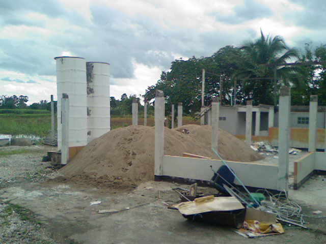

Ich lebe in Thailand (ohne Bodenfrost) und möchte ein kleines Haus für meine kleine Familie bauen.
Basis ist eine Bodenplatte, umrandet von einer 50 cm hohen Mauer.
(es befand sich vormals ein Holzhaus auf Stelzen an selber Stelle).
Diese Bodenplatte habe ich nun mit Sand aufgefüllt bis knapp auf Höhe der Mauer, da ich das Haus auf einem Sockel errichten möchte.
Des weiteren befinden sich Betonstützen auf der Bodenplatte auf der das Thai-Haus früher stand.
Nun meine Frage:
Reicht es aus wenn ich die Stützen durchbohre und Eisen durchstecke, die ich mit den Matten verbinde? Oder sollte ich Streifenfundamente gießen?
Im Voraus besten Dank für Ihre Antwort.

🔴 KRITISCH: Keine Eigenkonstruktionen an tragenden Bauteilen – insbesondere kein Durchbohren bestehender Betonstützen ohne statische Berechnung und fachgerechte Verankerung.
🔴 KRITISCH: Vorhandene Bodenplatte und historische Betonstützen dürfen nicht ohne fachliche Prüfung (Betonqualität, Bewehrung, Rissbildung, Untergrundverdichtung) als tragfähige Grundlage für ein neues Gebäude genutzt werden.
⚠️ WICHTIG: Sandauffüllung auf der Bodenplatte ist nicht tragfähig – es bedarf einer Lastabtragung in den gewachsenen Boden mittels Streifenfundament, Pfahlgründung oder statisch nachgewiesener bewehrter Bodenplatte mit Randbalken.
⚠️ WICHTIG: Erdbebensicherheit nach thailändischen Normen (TIS 1012/1013) und Berücksichtigung von Feuchte-, Termiten- und Bodenbewegungseinflüssen sind zwingend einzubeziehen.
Ob ein Streifenfundament unter der Bodenplatte in Ihrem Fall notwendig ist, hängt von verschiedenen Faktoren ab, insbesondere von der Tragfähigkeit des Bodens, der Größe und dem Gewicht des Hauses sowie den lokalen Bauvorschriften in Thailand.
- Bodengutachten: Ein Bodengutachten gibt Aufschluss über die Tragfähigkeit des Bodens.
- Statische Berechnung: Ein Statiker berechnet die notwendige Fundamentierung basierend auf dem Bodengutachten und den Lasten des Hauses.
- Lokale Bauvorschriften: Informieren Sie sich über die in Thailand geltenden Bauvorschriften bezüglich Fundamentierung.
Alternativen zum Streifenfundament:
- Verstärkte Bodenplatte: Eine dickere oder mit Stahl verstärkte Bodenplatte kann ausreichend sein.
- Punktfundamente: Einzelne Fundamente unter tragenden Elementen des Hauses.
👉 Handlungsempfehlung: Lassen Sie ein Bodengutachten erstellen und einen Statiker die Fundamentierung berechnen, um sicherzustellen, dass Ihr Haus sicher und dauerhaft steht.

🔴 Gefahr: Die vorhandenen Betonstützen waren für ein leichtes Holzhaus auf Stelzen ausgelegt. Ein massiverer Neubau mit Sockel und Mauerwerk erzeugt völlig andere Lasten. Das bloße Durchbohren und Verbinden mit Eisen schafft keine statisch berechnete, kraftschlüssige Verbindung und kann zu Setzungen oder Rissen führen.
➕ Ergänzung: Die Sandauffüllung auf der Bodenplatte ist kritisch zu bewerten. Sand ist kein tragfähiger Baugrund und kann sich setzen oder seitlich wegdrucken. Ohne eine fachgerechte Verdichtung und Lastabtragung über Streifen- oder Einzelfundamente in den gewachsenen Boden ist die Standsicherheit nicht gegeben.
⚠️ Korrektur: Die Annahme, dass fehlender Bodenfrost in Thailand eine Vereinfachung der Gründung erlaubt, ist irreführend. Auch ohne Frost müssen Setzungen, Tragfähigkeit des Untergrunds und Erdbebensicherheit (Thailand ist erdbebengefährdet) berücksichtigt werden. Ein Streifenfundament oder eine bewehrte Bodenplatte mit Randbalken ist hier die fachgerechte Lösung.
👉 Handlungsempfehlung: Beauftragen Sie umgehend einen örtlichen Statiker oder Bauingenieur mit einer Baugrunduntersuchung und einer statischen Berechnung für die neue Gründung. Lassen Sie die vorhandenen Stützen und die Bodenplatte auf ihre Tragfähigkeit prüfen. Planen Sie ein Streifenfundament oder eine neue, bewehrte Bodenplatte nach statischen Vorgaben. Führen Sie keine Eigenkonstruktionen an tragenden Bauteilen durch.

🔴 Gefahr: Das Durchbohren bestehender Betonstützen ohne statische Berechnung und fachgerechte Verankerungstechnik führt zu massiven Risiken: Verlust der Tragfähigkeit, Rissbildung, unkontrollierte Lastabtragung und potenziellen Einsturz – insbesondere bei Erdbeben, die in weiten Teilen Thailands (z. B. Nord- und Nordostregion) vorkommen.
🔴 Gefahr: Die Verwendung einer alten Bodenplatte als tragfähige Grundlage für ein neues Gebäude ist ohne vorherige fachliche Prüfung der Betonqualität, Bewehrung, Rissbildung, Feuchteschäden und Untergrundverdichtung nicht zulässig – insbesondere nach Aufschüttung mit Sand, die zu Setzungen und Lastumlenkungen führen kann.
⚠️ Korrektur: Eine Bodenplatte ist kein Ersatz für ein Streifenfundament oder eine geeignete Fundamentlösung; sie dient primär als Feuchtesperrschicht und Tragfläche für Innenbeläge – nicht als tragendes Fundament für aufgehende Bauwerke mit vertikalen Lasten und Horizontalkräften.
➕ Ergänzung: In Thailand sind neben Erdbebenrisiken auch hohe Luftfeuchtigkeit, Termitenbefall und Bodenbewegungen durch Regen- und Trockenperioden zu berücksichtigen – dies erfordert korrosionsgeschützte Verbindungen, ausreichende Auflagerbreiten und ggf. eine durchgehende Fundamentplatte mit Randstreifen oder Pfahlgründung.
✅ Zustimmung: Der Verzicht auf Frostschutz ist fachlich korrekt – in Thailand besteht keine Bodenfrosttiefe, sodass dies keine konstruktive Einschränkung darstellt.
👉 Handlungsempfehlung: Beauftragen Sie unverzüglich einen in Thailand zugelassenen Bauingenieur oder zertifizierten Statiker mit einer Bestandsaufnahme der vorhandenen Stützen, Bodenplatte und Untergrund sowie einer statisch gesicherten Fundamentplanung – inkl. Prüfung auf Rissbildung, Bewehrungsnachweis und Erdbebensicherheit nach thailändischen Normen (TIS 1012, TIS 1013).
