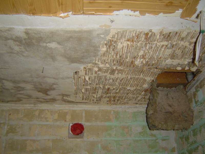

ich bin gerade dabei in unserem Einfamilienhaus Baujahr. 1971 das Bad zu renovieren. Die Decke hängt an einigen Stellen leicht durch, daraufhin habe ich die Decke geöffnet. An den Balken der Holzbalkendecke sind Schilffrohrmatten genagelt, diese sind verputzt. Zwischen Balken und Schilfmatten ist noch eine Art dünne Pappe mit 1 cm Glaswolle.
Problem ist das die Schillrohrmatten durchhängen. Ich möchte das gerne komplett entfernen und durch einen neuen Aufbau ersetzten. Zu welchem Aufbau würdet ihr mir raten insbesondere da es sich hier um ein Bad handelt? Muss ich evtl eine Folie einziehen?

    Ich sehe, Sie sanieren Ihr Badezimmer in einem Haus von 1971 und haben festgestellt, dass die Decke durchhängt. Der alte Deckenaufbau besteht aus Holzbalken mit Schilfrohrmatten und Putz. Zwischen den Balken befindet sich vermutlich Dämmmaterial wie Glaswolle.
    Mögliche Ursachen für das Durchhängen:
    • Feuchtigkeit: Eindringende Feuchtigkeit (z.B. durch Kondensation) kann die Holzkonstruktion und die Schilfrohrmatten beschädigen. 🔴
    • Gewicht: Zusätzliche Belastung durch neue Installationen (z.B. schwere Fliesen, abgehängte Decken) kann die Tragfähigkeit der alten Decke überfordern. 🔴
    • Materialermüdung: Im Laufe der Zeit können die Materialien ihre Festigkeit verlieren.
    Empfohlener Deckenaufbau:
    • Prüfung der Balken: Zuerst sollten Sie die Holzbalken auf Schäden (z.B. Fäulnis, Schädlingsbefall) prüfen. Beschädigte Balken müssen ausgetauscht oder verstärkt werden. 🔴
    • Dämmung: Verwenden Sie diffusionsoffene Dämmstoffe (z.B. Holzfaser, Zellulose), um Feuchtigkeitsprobleme zu vermeiden.
    • Dampfbremse: Eine Dampfbremse (Folie) ist notwendig, um zu verhindern, dass Feuchtigkeit aus dem Raum in die Dämmung eindringt. Die Dampfbremse muss fachgerecht angebracht und abgedichtet werden.
    • Deckenverkleidung: Geeignete Materialien für die Deckenverkleidung sind Gipskartonplatten (ggf. imprägniert für Feuchträume) oder Holzpaneele.
    👉 Handlungsempfehlung: Lassen Sie die Statik der Decke von einem Fachmann überprüfen, bevor Sie mit dem Neuaufbau beginnen. Achten Sie auf eine fachgerechte Ausführung der Dampfbremse, um Feuchtigkeitsschäden zu vermeiden.
    Der vorliegende Sachverhalt beschreibt eine typische Altbausanierung einer Holzbalkendecke aus dem Baujahr 1971 mit Schilfrohrmatten und einer dünnen Dämmschicht. Die festgestellten Durchhängungen der Schilfrohrmatten sind ein klares Zeichen für Materialermüdung und Feuchtigkeitseinwirkung, was einen Komplettaustausch des Deckenaufbaus erforderlich macht.
    🔴 Gefahr: Die Kombination aus Schilfrohrmatten, alter Glaswolle und Pappe stellt ein erhebliches Brandrisiko dar. Zudem können sich hinter den Matten über Jahrzehnte Feuchteschäden und Schimmel gebildet haben, die bei der Sanierung freigesetzt werden. Ohne professionelle Abdichtung drohen zukünftige Feuchteschäden von der Badebene in die Holzkonstruktion.
    ➕ Ergänzung: Für ein Bad ist ein moderner Aufbau mit einer dampfdichten Ebene (Alukaschierte Dampfbremse) auf der warmen Seite und einer diffusionsoffenen Ebene zur Kaltseite hin zwingend erforderlich. Die alte Glaswolle sollte fachgerecht entsorgt werden, da sie möglicherweise asbesthaltige Bindemittel enthält. Eine Voruntersuchung auf Asbest in Putz und Klebern ist vor Beginn der Arbeiten dringend anzuraten.
    ⚠️ Korrektur: Die Annahme, dass eine einfache Folie ausreicht, ist fachlich falsch. Es muss eine geprüfte Dampfbremse mit variablem Diffusionswiderstand (SDAbk.-Wert) eingebaut werden, die auf die spätere Nutzung als Bad abgestimmt ist. Eine einfache PE-Folie würde zu Tauwasserbildung in der Konstruktion führen.
    👉 Handlungsempfehlung: Beauftragen Sie einen zertifizierten Bausachverständigen oder einen Fachbetrieb für Altbausanierung. Lassen Sie vorab eine Asbest- und Schimmeluntersuchung durchführen. Planen Sie einen Aufbau mit: Dampfbremse (alukaschiert), Installationsebene (z.B. 60 mm Holzfaserdämmung), und einer abgehängten Decke aus Gipskarton (feuchtraumgeeignet) mit integrierter Dampfsperre. Die Kosten für einen fachgerechten Aufbau liegen bei ca. 80-120 Euro pro Quadratmeter inkl. Material und Entsorgung.
    Der Sachverhalt beschreibt eine Holzbalkendecke aus dem Jahr 1971 im Bad mit Schilffrohrmatten, verputzt und ergänzt durch dünne Pappe sowie 1 cm Glaswolle – ein historischer Aufbau, der weder den heutigen Anforderungen an Feuchteschutz, Wärmedämmung noch Brandschutz entspricht.
    🔴 Gefahr: Schilffrohrmatten sind hygroskopisch und bei Bad-Feuchte extrem anfällig für Schimmelbildung, Fäulnis und statische Schwächung; die fehlende Dampfbremse oder -sperre führt zu Tauwasserbildung in der Konstruktion, was langfristig zu Holzzerstörung und gesundheitlichen Risiken führen kann.
    🔴 Gefahr: Die 1 cm Glaswolle bietet keinerlei wirksame Wärmedämmung und ist bei Feuchteeintrag unbrauchbar; zudem ist die Kombination aus Pappe und Glaswolle brandschutztechnisch nicht nachweisbar – ein erhebliches Risiko im Sanitärbereich.
    ⚠️ Korrektur: Eine einfache Folie (z. B. PE-Folie) ist keine zulässige Dampfbremse im Bad – es bedarf einer diffusionsoffenen, aber feuchteadaptiven Dampfbremse mit sd-Wert ≥ 1,5 m im eingebauten Zustand, fachgerecht angeschlossen und überlappend verlegt.
    ➕ Ergänzung: Im Bad ist zwingend ein diffusionsoffener, feuchteregulierender Aufbau erforderlich: z. B. Gipsfaserplatten (feuer- und feuchteresistent), mineralische Dämmung (z. B. Steinwolle), fachgerechte Anschlussdetails an Wände und Sanitärobjekte sowie eine luftdichte Ebene vor der Oberfläche.
    ➕ Ergänzung: Vor der Neugestaltung muss eine statische Prüfung der Holzbalken erfolgen – Durchhängen deutet möglicherweise auf Querschnittsschwächung durch Alter, Feuchteschäden oder Insektenbefall hin.
    👉 Handlungsempfehlung: Beauftragen Sie einen zertifizierten Energieberater (z. B. nach DIN 18599) und einen statisch geprüften Bauphysiker oder Sachverständigen für Feuchteschäden, um den aktuellen Zustand zu bewerten, einen normkonformen Aufbau zu planen und die Einhaltung der EnEVAbk./DINAbk. 4108-7 sowie der VDIAbk. 4700 Blatt 2 sicherzustellen.
