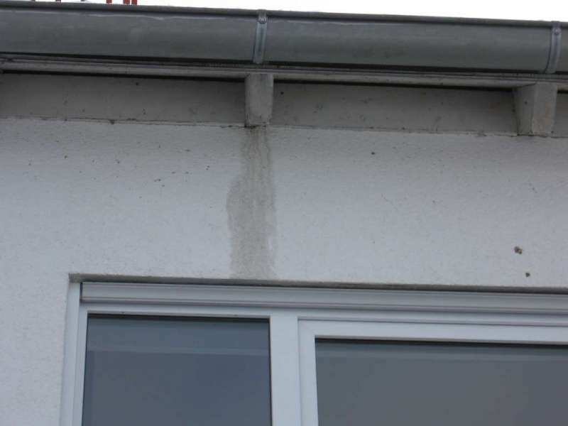

Das Dach ist ein Satteldach, ca. 45 Grad Neigung. Die Wände sind aus Ziegel.
Weiß einer der Experten hier Rat, was die Ursache sein könnte?
Ist das ein gravierender Mangel, denn man schnell reparieren sollte? Welcher Handwerker käme in Frage (Dachdecker? Fassadenfirma?)
Vielen Dank im Voraus!

Hallo Claus,
ist aber doch ausgebaut das Dachgeschoss?
Und da ist auch ein Dachfenster drüber?
Die Ursache sollte schon schnell gefunden und der Mangel beseitigt werden, damit die Konstruktion nicht zu stark durchfeuchtet.
Grüße aus Thüringen. -
Dachfenster-Anschluss: Mögliche Ursache für Wassereintritt?
richtig ...
das Dachgeschoss ist ausgebaut und ein Dachfenster ist praktisch drüber. Meinen Sie, dass Wasser über die Anschlüsse des Dachfensters eindringen könnte?

✅ Empfehlung: Dachfenster-Anschluss als erste Ursachenprüfung
mit
an Sicherheit grenzender Wahrscheinlichkeit wird das wohl so sein.
Auf jeden Fall würde ich dort anfangen zu suchen.
Grüße -
