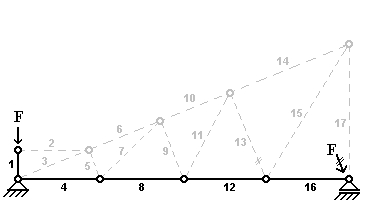

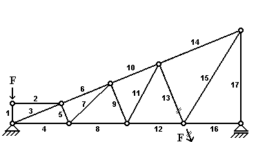

wurde eine, wie ich finde, sehr schöne E-Learning-Einheit zum Fachwerkträger erstellt.
Diese multimediale Einheit wurde 2003 mit dem 2. Preis "Auf IT gebaut  -  Bauberufe mit Zukunft" ausgezeichnet und vermittelt, wie statisch bestimmte Fachwerke gebildet und berechnet werden.
Besonders gelungen finde ich die Übungsaufgaben zu den Nullstäben:
Dort kann man (wie bei einem Mikado-Spiel) Stäbe herausschießen  -  hoffentlich sind es echte Nullstäbe ;-)
Die Lösungen zu den Aufgaben Stelle ich nachfolgend ein, wobei ich jedoch hoffe, dass Sie selbst auf die richtigen Lösungen kommen.

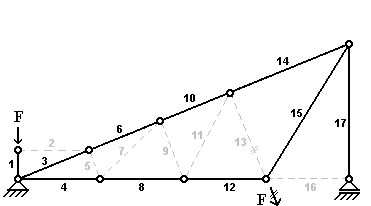

  1. Nullstäbe  -  1. Aufgabe
    Foto von Prof. Dr. Gerhard Partsch
    Flash-Animation:
    JavaScript-Version:
    • BAU.DE / BAU-Forum: 1. Bild zu Antwort "Nullstäbe  -  1. Aufgabe" auf die Frage "Blog: E-Learning-Kurs: Fachwerkträger - Lösungen zu den Nullstabaufgaben" im BAU-Forum "Ausbildung: Grund- und Weiterbildung"
    • BAU.DE / BAU-Forum: 2. Bild zu Antwort "Nullstäbe  -  1. Aufgabe" auf die Frage "Blog: E-Learning-Kurs: Fachwerkträger - Lösungen zu den Nullstabaufgaben" im BAU-Forum "Ausbildung: Grund- und Weiterbildung"
    • GP

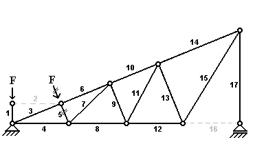

  2. Nullstäbe  -  2. Aufgabe
    Flash-Animation:
    JavaScript-Version:
    • BAU.DE / BAU-Forum: 1. Bild zu Antwort "Nullstäbe  -  2. Aufgabe" auf die Frage "Blog: E-Learning-Kurs: Fachwerkträger - Lösungen zu den Nullstabaufgaben" im BAU-Forum "Ausbildung: Grund- und Weiterbildung"
    • BAU.DE / BAU-Forum: 2. Bild zu Antwort "Nullstäbe  -  2. Aufgabe" auf die Frage "Blog: E-Learning-Kurs: Fachwerkträger - Lösungen zu den Nullstabaufgaben" im BAU-Forum "Ausbildung: Grund- und Weiterbildung"
    • GP

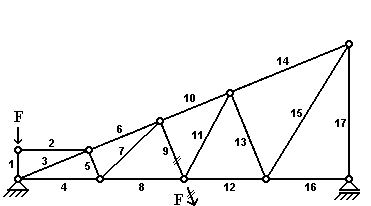

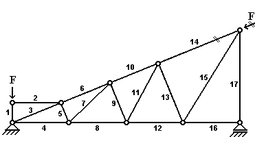

  3. Nullstäbe  -  3. Aufgabe
    Flash-Animation:
    JavaScript-Version:
    • BAU.DE / BAU-Forum: 1. Bild zu Antwort "Nullstäbe  -  3. Aufgabe" auf die Frage "Blog: E-Learning-Kurs: Fachwerkträger - Lösungen zu den Nullstabaufgaben" im BAU-Forum "Ausbildung: Grund- und Weiterbildung"
    • BAU.DE / BAU-Forum: 2. Bild zu Antwort "Nullstäbe  -  3. Aufgabe" auf die Frage "Blog: E-Learning-Kurs: Fachwerkträger - Lösungen zu den Nullstabaufgaben" im BAU-Forum "Ausbildung: Grund- und Weiterbildung"
    • GP

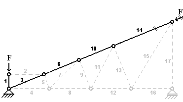

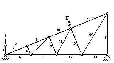

  4. Nullstäbe  -  4. Aufgabe
    Flash-Animation:
    JavaScript-Version:
    • BAU.DE / BAU-Forum: 1. Bild zu Antwort "Nullstäbe  -  4. Aufgabe" auf die Frage "Blog: E-Learning-Kurs: Fachwerkträger - Lösungen zu den Nullstabaufgaben" im BAU-Forum "Ausbildung: Grund- und Weiterbildung"
    • BAU.DE / BAU-Forum: 2. Bild zu Antwort "Nullstäbe  -  4. Aufgabe" auf die Frage "Blog: E-Learning-Kurs: Fachwerkträger - Lösungen zu den Nullstabaufgaben" im BAU-Forum "Ausbildung: Grund- und Weiterbildung"
    • GP

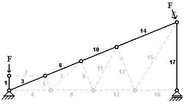

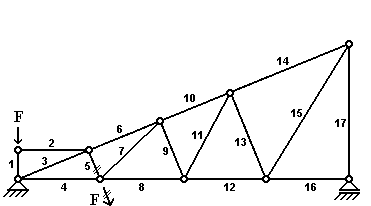

  5. Nullstäbe  -  5. Aufgabe
    Flash-Animation:
    JavaScript-Version:
    • BAU.DE / BAU-Forum: 1. Bild zu Antwort "Nullstäbe  -  5. Aufgabe" auf die Frage "Blog: E-Learning-Kurs: Fachwerkträger - Lösungen zu den Nullstabaufgaben" im BAU-Forum "Ausbildung: Grund- und Weiterbildung"
    • BAU.DE / BAU-Forum: 2. Bild zu Antwort "Nullstäbe  -  5. Aufgabe" auf die Frage "Blog: E-Learning-Kurs: Fachwerkträger - Lösungen zu den Nullstabaufgaben" im BAU-Forum "Ausbildung: Grund- und Weiterbildung"
    • GP

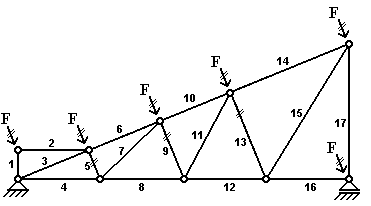

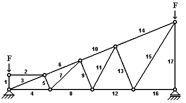

  6. Nullstäbe  -  6. Aufgabe
    Flash-Animation:
    JavaScript-Version:
    • BAU.DE / BAU-Forum: 1. Bild zu Antwort "Nullstäbe  -  6. Aufgabe" auf die Frage "Blog: E-Learning-Kurs: Fachwerkträger - Lösungen zu den Nullstabaufgaben" im BAU-Forum "Ausbildung: Grund- und Weiterbildung"
    • BAU.DE / BAU-Forum: 2. Bild zu Antwort "Nullstäbe  -  6. Aufgabe" auf die Frage "Blog: E-Learning-Kurs: Fachwerkträger - Lösungen zu den Nullstabaufgaben" im BAU-Forum "Ausbildung: Grund- und Weiterbildung"
    • GP
