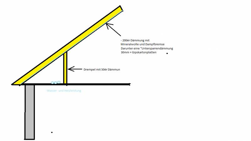

ich bin dabei meinen Dachboden auszubauen. Das Dach slbst wurde mit einer Zwischensparrendämmung 200 mm vom First bis zum Mauerwerk wo die Sparren aufliegen gedämmt, mit einer Dampfsperre abgedichtet und einer Querlattung 50/30 verschraubt. Zwischen diese Lattung soll eine 30 mm Untersparrendämmung eingebracht werden und anschließend Gipskartonplatten. Jetzt will ich einen Drempel/Kniestock von ca. 90 cm Höhe mit 50ér Ständerwerk errichten. Zusätzlich würde ich in dieses Ständerwerk eine 50ér Dämmung (Trennwandplatten) ohne Dampfbremse einbauen, um eine zusätzliche Dämmung des Wohnraumes zu erreichen.
Jetzt an die Profi's unter euch, könnte ich den Aufbau so machen oder würdet ihr mir zwecks Kältebrücken und Taupunkt davon abraten?
Im Drempel selbst, wäre als Fußboden (von oben nach unten) OSBAbk. 22+12 mm, Ausgleichsschüttung, Folie, Lehmschüttung zwischen Balken. Eine Wasser- und Heizungsleitung isoliert verläuft zusätzlich im Drempel.
Besten Dank,
MfG Patrick
    🔴 KRITISCH: Fehlende oder unterbrochene Dampfbremse im Drempelbereich führt zu unkontrollierter Feuchtediffusion, Tauwasserbildung in der Konstruktion und massiven Bauschäden – unbedingt durchgehende, fachgerecht angeschlossene Dampfsperre erforderlich.
    🔴 KRITISCH: 50 mm Dämmung in der Drempelwand ist thermisch unzureichend (U-Wert >> 0,45 W/(m²K)), erzeugt gravierende Wärmebrücken und verstößt gegen GEG-Anforderungen – Mindestdämmstärke 100–120 mm erforderlich.

    Der vorliegende Sachverhalt beschreibt den Ausbau eines Dachbodens mit einer Zwischensparrendämmung von 200 mm, einer Dampfsperre und einer geplanten Untersparrendämmung von 30 mm. Zusätzlich soll ein 90 cm hoher Drempel mit einem 50 mm Ständerwerk errichtet werden, in das eine 50 mm Dämmung ohne Dampfbremse eingebracht werden soll. Die geplante Dämmung des Drempels ohne Dampfbremse stellt ein erhebliches bauphysikalisches Risiko dar, da die Dampfsperre des Daches nicht durchgehend im Drempelbereich fortgeführt wird. Dies kann zu einer Verschiebung des Taupunkts in die Konstruktion führen, was Feuchteschäden und Schimmelbildung begünstigt.
    🔴 Gefahr: Die fehlende Dampfbremse im Drempelbereich ist eine kritische Schwachstelle. Die warme, feuchte Raumluft kann ungehindert in die Dämmung eindringen und an der kalten Außenseite kondensieren. Dies führt zu Durchfeuchtung der Dämmung, Fäulnis des Holzständers und langfristig zu massiven Bauschäden.
    ⚠️ Korrektur: Die Annahme, dass eine 50 mm Dämmung ohne Dampfbremse ausreichend ist, ist fachlich falsch. Jede Dämmebene auf der warmen Seite muss dampfdicht zur Raumseite hin abgeschlossen werden. Die Dampfsperre des Daches muss zwingend an die des Drempels angeschlossen werden, um eine durchgehende luft- und dampfdichte Ebene zu gewährleisten.
    ➕ Ergänzung: Die geplante Untersparrendämmung von 30 mm ist sinnvoll, um Wärmebrücken an den Sparren zu reduzieren. Allerdings muss auch hier die Dampfsperre korrekt verklebt und an die angrenzenden Bauteile angeschlossen werden. Die Wasser- und Heizungsleitungen im Drempel sollten auf der warmen Seite der Dampfsperre verlegt werden, um ein Einfrieren und Kondenswasserbildung zu vermeiden.
    👉 Handlungsempfehlung: Beauftragen Sie umgehend einen zertifizierten Bauphysiker oder Energieberater, der eine detaillierte Taupunktberechnung für den gesamten Dachaufbau inklusive Drempel erstellt. Lassen Sie ein durchgängiges Dampfsperrkonzept entwickeln, das alle Anschlüsse und Durchdringungen (Leitungen) berücksichtigt. Führen Sie die Dampfsperre des Daches ohne Unterbrechung in den Drempel fort und dichten Sie diese fachgerecht ab. Nur so können Sie Bauschäden und gesundheitliche Risiken durch Schimmelbildung vermeiden.

  2. Drempelwand Dämmung: Frostschutz – Heizleitungen beachten!
    Selten dran gedacht ...
    Verlaufen hinter der Drempelwand irgendwelche Heizleitungen oder andere wasserführenden Leitungen? Wenn Sie dann nämlich die Drempelwand dämmen, kann es passieren, dass die Abseite hinter dem Drempel mangels Heizung derart stark auskühlt, dass eine dort evtl. befindliche Wasserleitung bei Frost einfriert. DAS ist dann ein fetter Ärger!
  3. Drempel Dämmung: Isolierung ausreichend? – Wärmebrücken-Check
    Hallo, würde die denn bei geeigneter Isolierung ...
    Hallo, würde die denn bei geeigneter Isolierung Hallo,
    würde die denn bei geeigneter Isolierung einfrieren? Der Drempel soll ja nur max. 50 mm Dämmung bekommen, ist ja nicht so viel und vom Erdgeschoss steigt ja auch Wärme auf. Ich füge mal eine Zeichnung bei, wie ich mir das ganze so vorstelle..
    • BAU.DE / BAU-Forum: 1. Bild zu Antwort "Drempel Dämmung: Isolierung ausreichend? – Wärmebrücken-Check" auf die Frage "Drempelwand Dämmen: Vor- & Nachteile? Kosten, Aufbau & Materialien für Ständerwand?" im BAU-Forum "Dach"
  4. Drempelwand: Risiko Frost? – Kaltwasserleitung prüfen!
    Pokern
    Tja, pokern Sie, ob die Restwärme, die durch die Decke in die Abseite aufsteigt und die Restwärme, die durch die 50 mm Dämmung der Drempelverkleidung durchdringt ausreicht, um die Abseite dauerhaft über Null zu halten. Vielleicht reicht es nicht und die Auskühlung durch die 200 mm Dachdämmung ist stärker, dann könnte bei extremen Frosttagen schon mal das stehende Wasser der Kaltwasserleitung einfrieren.
    Was spricht dagegen, die Trockenbauwand ungedämmt zu lassen und ggf. sogar Lüftungslöcher einzubauen?
