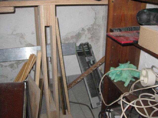

wir wohnen seit zwei Jahren in einem Altbau (Baujahr ca. 1935). Nachdem nun alle "einfachen" Umbauten erfolgt sind, will ich mich dem Keller widmen.
Das Fundament ist aus Ortbeton und in einigen Bereichen erreicht die Feuchtigkeit im Mauerwerk Werte um die 80 Prozent. Allerdings nie oberhalb des äußeren Erdniveaus. Sprich ab ca. 40 bis 50 cm unterhalb der Kellerdecke ist die Wand "normal" trocken.
Das hässlich ist, dass im unteren Bereich der Putz ab ist und dort auch Salze auskristallisieren. Dies stört an sich am meisten, da man immer "Dreck" auf dem Fußboden liegen hat und es auch nicht gerade ansehnlich ist.
Ich hatte bereits mit einigen "Trockenlegungsfirmen" Kontakt und habe die unterschiedlichsten Meinungen und Verfahren angeboten bekommen. Bspw. waren das:
  • Aufgraben und Druchsägen und Plastikstreifen einbringen
  • Bohrlochmethode unter Hochdruck irgendwas einbringen von innen
  • Bohren und mit Tropfmethode Porofin einbringen
  • Bohren auf Erd-Niveau (von außen oder innen) und Adexin HS 2 Einbringen + Anbringen Vertikalsperre innen (wasserdichter Putz )
  • Bohren auf Kellerfußboden-Niveau (von außen oder innen) und Adexin HS 2 Einbringen + Anbringen Vertikalsperre außen
Alles in allem bin ich nach dieser Vielfalt von Methoden (die mit Zauberkästchen arbeitenden habe ich in der Aufzählung weggelassen ...) reichlich verunsichert.
Mein Verstand sagt mir, dass das Aufgraben und Anbringen einer äußeren Vertikalsperre sicherlich eine Methode ist, die Wirkung zeigen sollte. Der Aufwand ist ja aber nicht ohne.
Interessant ist für mich, wie viel Wasser kommt durch die Wand von der Seite und wie viel von unten? Gibt's dazu eine Faustformel? Der Baugrund ist lehmig und es sollte kein drückendes Wasser geben.
Über eine hilfreiche Antwort wäre ich dankbar.

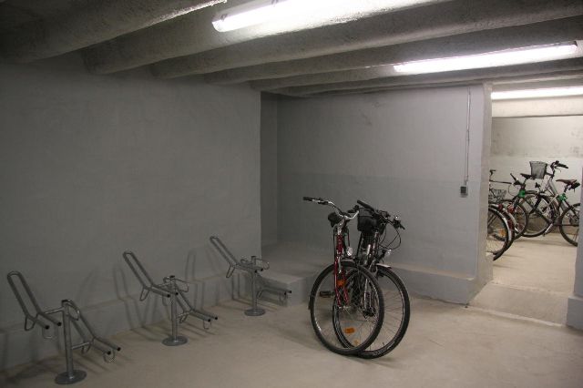

  4. Bild Keller ohne Putz
    • BAU.DE / BAU-Forum: 1. Bild zu Antwort "Bild Keller ohne Putz" auf die Frage "Keller trockenlegen im Altbau: Methodenvergleich, Kosten & Risiken der Sanierung?" im BAU-Forum "Keller"
  5. Feuchtigkeit im Keller: Putz mit Ausblühungen – Schadensbild
    Bild Keller Putz mit Ausblühungen
    • BAU.DE / BAU-Forum: 1. Bild zu Antwort "Feuchtigkeit im Keller: Putz mit Ausblühungen – Schadensbild" auf die Frage "Keller trockenlegen im Altbau: Methodenvergleich, Kosten & Risiken der Sanierung?" im BAU-Forum "Keller"

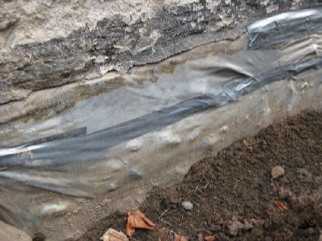

  6. Bild außen mit Folie
    • BAU.DE / BAU-Forum: 1. Bild zu Antwort "Bild außen mit Folie" auf die Frage "Keller trockenlegen im Altbau: Methodenvergleich, Kosten & Risiken der Sanierung?" im BAU-Forum "Keller"

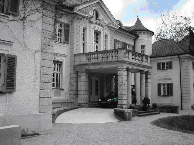

    Noch ein Beispiel aus meiner Praxis:
    1994 landete eine sehr umfangreiche Ausschreibung für die Instandsetzung der "neuen" Architekten-Kammer Bayerns auf meinem Schreibtisch.
    Darin war  -  wie bei solchen Vorhaben üblich  -  davon die Rede, "das Gebäude außen aufzugraben, eine neue Abdichtung und eine Wärmedämmung aufzubringen ... " usw. Um ein Angebot für die Abdichtungsarbeiten auszuarbeiten, begab ich mich zur genaueren Inspektion vor Ort.
    Es handelte sich um ein Gebäude aus der Jahrhundertwende mit mehreren Anbauten, einer überdachter Auffahrt, sowie einer großen Terrasse und Treppenaufgängen mit schönem Natursteingeländer.
    Architektenkammer München in der Waisenhausstraße erbaut 1906
    Das Bild unten.
    Ich stellte fest, dass die Arbeiten gemäß der Ausschreibung nicht oder nur mit unverhältnismäßig hohem Aufwand durchführbar wären. Außerdem habe ich darauf hingewiesen, dass immer die Gefahr besteht, wenn außen aufgegraben wird, eine Entlastung durch den Anpressdruck (aber auch durch die fehlende Auflast) entsteht, und erst recht durch das Verdichten beim Auffüllen Verschiebungen der Wand aber auch Risse auftreten können.
    Deswegen machte ich den Alternativvorschlag, das Gebäude mit dem von uns entwickelten I-Bausystem© nur von innen zu bearbeiten. Dieses besondere System bietet ein neues, außergewöhnliches Verfahren für die Trockenlegung und Instandsetzung feuchter Keller, die gegenüber den althergebrachten Methoden neben Zuverlässigkeit und erheblich geringerem finanziellen Aufwand eine Vielzahl weiterer Vorteile hat.
    Es war nicht einfach, beim Bauherrn eine Lösung durchzusetzen, die der traditionellen Methode widersprach. Letztendlich jedoch konnte ich ihn vollends von den Vorzügen des I-Bausystems überzeugen. Dabei waren nicht nur die nicht unerheblichen Kosteneinsparungen von ca. € 900.000 (da die Außenbauteile nicht ab- und wieder angebaut werden mussten), sondern auch die kürzere Bauzeit und schnellere Wiedernutzung wichtige Entscheidungshilfen.
    Seit der Instandsetzung ist der gesamte Kellerbereich als hochwertiger Bürobereich und zum Teil als Wohnung genutzt.
    Letztendlich wird die von unserer Firma seit über 25 Jahren gemachte Erfahrung mit dem
    I-Bausystem bestätigt, dass durch eine sogenannte Innen-Instandsetzung die Mauer, aber auch der Beton zwar feucht bleibt, aber damit eine kostengünstige und sichere Sanierungsmöglichkeit möglich ist.

  13. Keller abdichten: Mauerwerkskristallisation – Innenabdichtung!
    Abdichtung von Innen
    Noch weithin unbekannt ist die Abdichtung von Innen durch Mauerwerkskristallisation, System "Eurokristall". Kapillare oder sonst wie eindringende Feuchtigkeit, auch bei drückendem Wasser, kann wirksam und dauerhaft zurückgedrängt werden, die Wände werden zu einem Teil der Abdichtung. Natürlich funktioniert das Ganze, wenn nötig, auch auf dem Fußboden, nur Sandstein kann mit diesem System nicht abgedichtet werden. Es wird ein spezieller Putz aufgebracht, dessen Bestandteile die Eigenschaft haben, in den feuchten Untergrund einzudringen und dort in den Poren und Kapillaren eine Mikrokristallbildung auszulösen, die den Baustoff dauerhaft gegen das Eindringen von Wasser schützt. Zusätzlich kann das Mauerwerk wieder stabilisiert werden.
    Richtig ist, dass auch Tauwasser entstehen kann und Feuchtigkeit in die Wände einträgt. Schuld ist aber nicht unbedingt eine vergleichsweise zu hohe Luftfeuchtigkeit, sondern oft eine zu niedrige Wandtemperatur. Da feuchte Wände nun mal schlechter "dämmem" als trockene, kann eine feuchte Wand auch mit Ursache für eine zusätzliche Tauwasserbildung sein. Hierfür gehört zum System "Eurokristall" eine spezielle Schutzbeschichtung, die selbst bei Tauwasserbildung keinen Nährboden für Schimmel darstellt. Wenn die Wände dann nach und nach trocknen, besteht die Chance, dass auch die Wandtemperaturen wieder ausreichend steigen. Sonst kann im Zweifel nachträglich immer noch eine Innendämmung angebracht werden, wofür ein Trockener Untergrund natürlich zwingende Voraussetzung ist.
    Leider sind weitergehende Infos derzeit nur per E-Mail oder Telefon zu haben, Kontaktdaten unter
