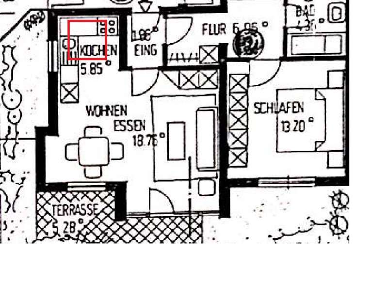

Ich habe eine Statik für einen Deckendurchbruch erstellen lassen, da wir unsere Eigentumswohnung mit der kürzlich gekauften Wohnung über uns mittels Treppe verbinden können.
Meine Fragen dazu: 1.Ist es üblich, eine Stahlbetondecke mittels U-Profil mit Wandeinbau zu sichern?
Ich habe gelesen, dass gerade Öffnungen im Eckbereich nicht so kompliziert zu realisieren sind. Die "Nische" ist von tragenden Wänden umgeben und ist knapp 2 Meter breit.
2. Kann ich eigenmächtig die Maße der Öffnung verändern (ausgelegt auf 1,20m x 1,20 m) oder brauche ich eine neue Statik?
Vielen lieben Dank für die Hilfe vorab!
Grüße, Nicole

  1. Neue Statik erf.
    Hallo Nicole,
    kurz und knapp: Ja, Du brauchst eine neue Statik für den größeren Deckendurchbruch.
    VG
    Dirk
